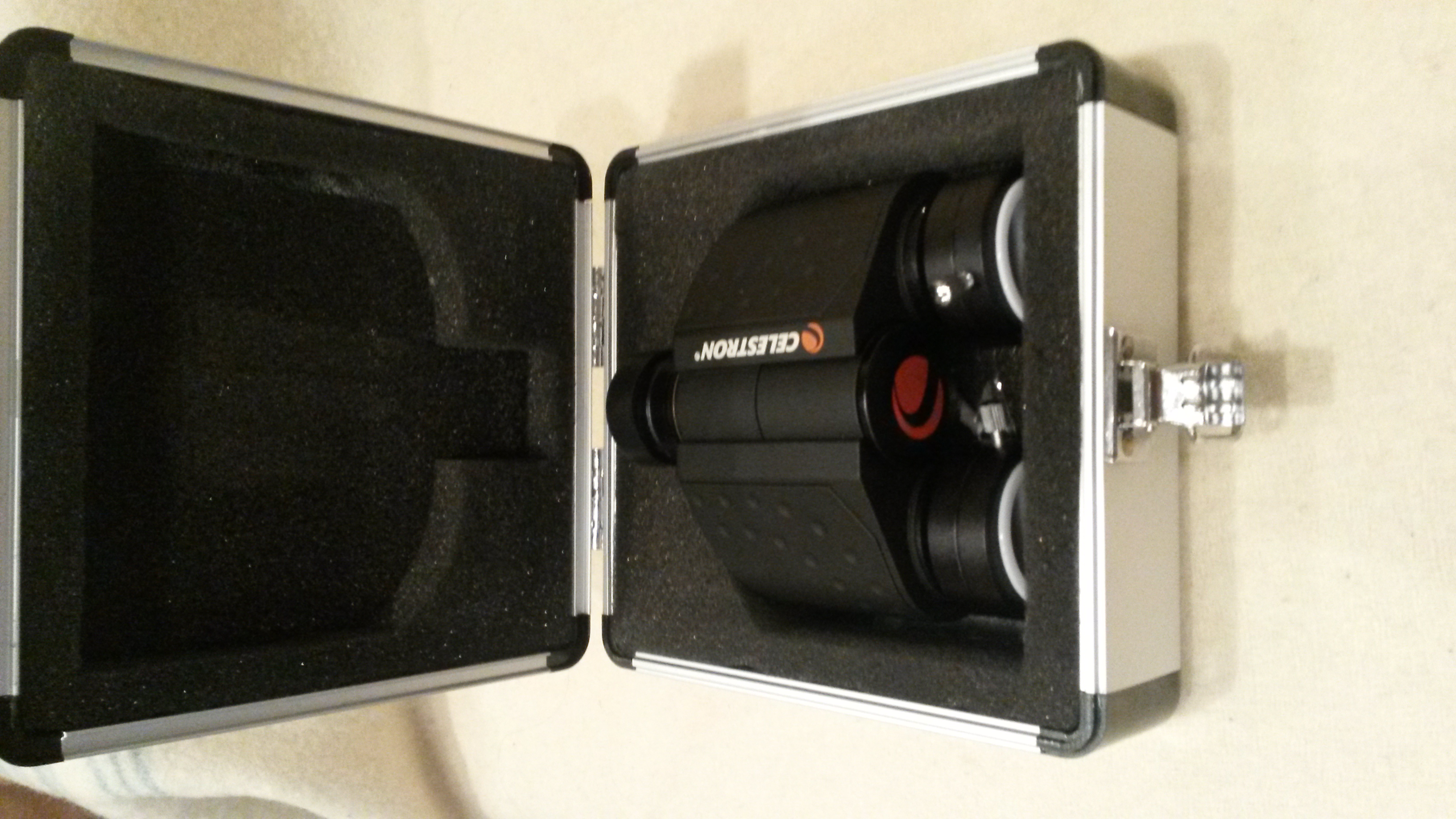

ncn
Data inscrierii: 22 Apr 2014
Mesaje: 124
Localitate: Tg. Mures
MesajTrimis: 21 Mai 2015 16:48 Download mesaj
vrea sa stiu daca e o diferenta notabila? Notabila? Este ca si mersul in doua picioare. Este un element accesoriu fara de care nu as mai face observatii. Am incercat la un moment dat de lene sa nu il mai pun, dar mi-am dat seama ca fara acest bino ochiul parca imi juca feste, plus ca era destul de obositor. Detaliile obiectelor privite sunt mult mai pronuntate, iar faza cu drumul optic si prismele care intuneca imaginea, in cazul meu, nu s-au adeverit.
Recomand celor care nu au privit niciodata printr-un astfel de instrument sa incerce. Eu folosesc un binoviewer de la Celestron, cumparat de nou din state.
Cer senin.

MesajTrimis: 23 Mai 2015 04:30 Download mesaj
Era doar un exemplu. In trusa, la capitolul oculare nu am decat sw Plossl de 10, 25 si 7,5 mm. Folosesc un Celestron C8, care din al meu punct de vedere este telescopul ideal, dar asta este alta discutie. Cele mai uzitate oculare sunt 25mm fara barlow. La focala telescopului de 2m imi intra perfect in campul vizual Jupiter cu cei 4 sateliti. Imaginea este incredibila. In general sunt o persoana care se plictiseste repede de cate un obiect (instrument), dar la combinatia C8 + bino nu as renunta (prietenii stiu de ce). Very Happy
ncn
Mesaje: 124
MesajTrimis: 23 Mai 2015 04:35 Download mesaj
Pretiosul meu....
 Marime fisier:  1.37 MB
 Vizualizat:  de 12638 ori
