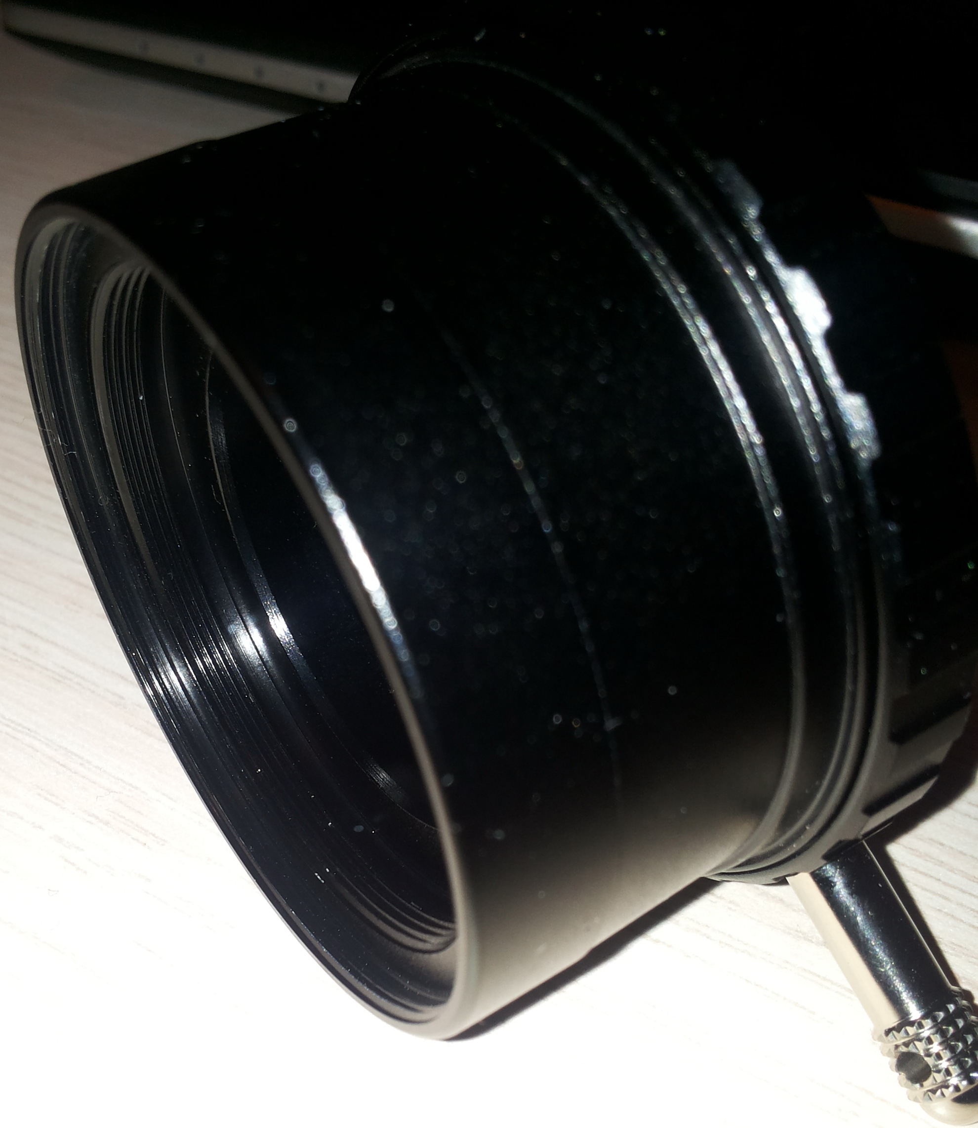

Salutare tuturor,
A folosit cineva reductorul 2"-1.25" Clicklock de la Baader?
Nu imi e clar daca are filet pentru filtre de 2"
Conform :
http://www.teleskop-express.de/…/p58...2--…
"T-2 (M42x0,75) inner photo-thread attaches onto most T-2 threaded accessories and all Baader T-2 diagonals"
Inteleg ca ar avea filet pentru filtre foto dar legat de 2" ? ....

Mi-au raspuns cei de la teleskop-de :
From : em@teleskop-service.de
Q: 2. Is it threaded to accept 2" filters? On the page I find this information : -- T-2 (M42x0,75) inner photo-thread attaches onto most T-2 threaded accessories and all Baader T-2 diagonals -- but this information makes reference to T2 ...
To 2) no, only for T2 (M42 x 0,75mm)
Si ma intreb atunci :
Cum ramane cu afirmatia anterioara
"-- Accepts all astronomical, cell mounted 2" eyepiece filters "
Dob 8"
horatius
Data inscrierii: 06 Apr 2006
Mesaje: 1215
MesajTrimis: 25 Mar 2015 12:13 Download mesaj
Are filet de 2" si T2 la interior. Trebuie putin efort intelectual sa citesti eticheta sau sa inspectezi piesa ca sa aflii informatia. Cel putin pentru accesoriile Baader, informatia corecta se gaseste doar pe situl Baader, erorile pe siturile dealerilor sunt de toate tipurile posibile si imposibile.

A ajuns obiectul si confirm ca are doua randuri de filete, unul 2" si unul T2. Atasez doua fotografii.
