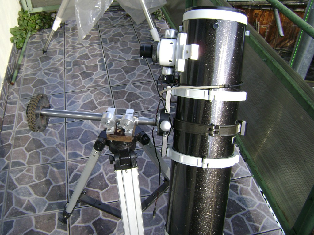

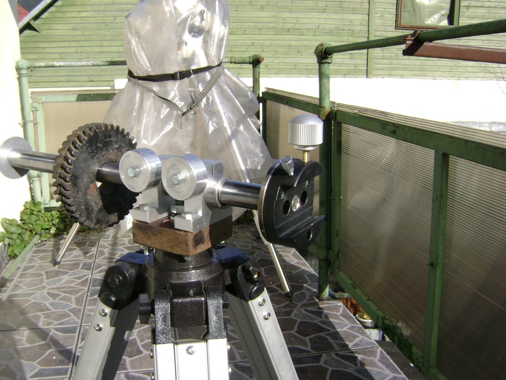

Salut!
O montura azimutala simpla, fara reglaje fine. Componente:
-trepied de la AZ3(cred ca este partea mai fragila a ansamblului)
-ax otel -40cm lungime, 25mm diametru- cu filete M8 la capete. Cantareste vreo 2kg!
-doua suporturi pentru axa(lagare si frane) montate pe o bucata de textolit de 25mm grosime.
-cap montura ( "clamp") de la TS, modelul mai solid ce tine 12kg (8cm diametru). Prinsa cu suruburi de o flansa sudata la un capat al axului.
Am facut montura mai mult pentru newtonul SW 150/750, dar si pentru ED80. Pentru alte refractoare(si binocluri) merge si montura in furca ce am facut-o luna trecuta. Miscarea se face usor si cursiv pe ambele axe.
*in poza newtonul este cu focuserul spre sina- pozitia pentru foto- nu l-am mai rotit in inele.
Cer senin si PASTE FERICIT!

MesajTrimis: 21 Apr 2015 16:04 Download mesaj
Felicitări! Pare puțin supra-dimensionată din cauza greutății axului, poate găsești o țeavă cu perete gros să pui în loc?
Contragreutatea e bestială! Smile
S-o folosești sănătos și s-o perfecționezi!
