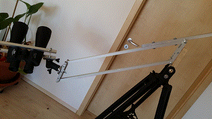

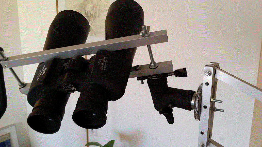

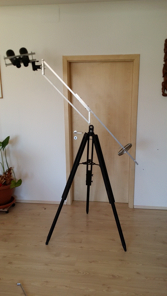

Neavind ce face in citeva nopti de iarna,m-am apucat sa gasesc o solutie pentru a putea pune un binoclu mai marisor pe o montura....am reutilizat de la o veche Bresser AltAz stativul de lemn solid si capul rotitor,am gasit ideea de constructie aici http://members.ziggo.nl/jhm.vangastel/Astr...inocs.htm, iar materialele prin magazinele de DIY.

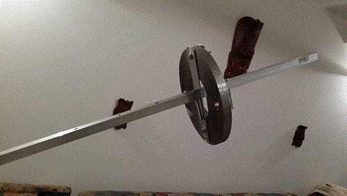

Greutatea are cca 2.7 kg,fiind la origine o flansa pentru nu stiu ce,gasita tot pe la unul din magazinele de mai sus.Materialul a fost aluminiu teava de 15x15.Capul mobil adauga 4 grade de libertate binoclului(sus-jos,stinga-dreapta) independente de cele ale monturii.Partea ce fixeaza paralelogramul de stativ a fost facuta temporar din lemn de fag,pina gasesc ceva aluminiu potrivit(desi,fiind temporar,are toate sansele sa ramina asa definitiv)
Mare lucru de spus privind constructia nu e,pozele si link-ul fiind explicite;a rezultat o chestie neasteptat de stabila,usor de echilibrat si de manevrat cu un 11x70 de cca 3 kg.Pozitionarea corpului fata de binoclu este foarte adaptabila,datorita capului mobil.Am reusit sa scap de frustrarea de a avea un binoclu mare si a ma uita la el doar,ca de tinut in mina,mai greu Smile

Bravo! Cred că montura paralelogram este mai stabilă decât "bizooka", montura rezemată pe umeri. Bizooka e mult mai simplă și nu necesită trepied însă nu prea poate fi folosită la unghiuri mari pe când dacă stai pe un fotoliu rezemat poți privi chiar la zenit cu montura paralelogram.
Spor la observații! Smile
