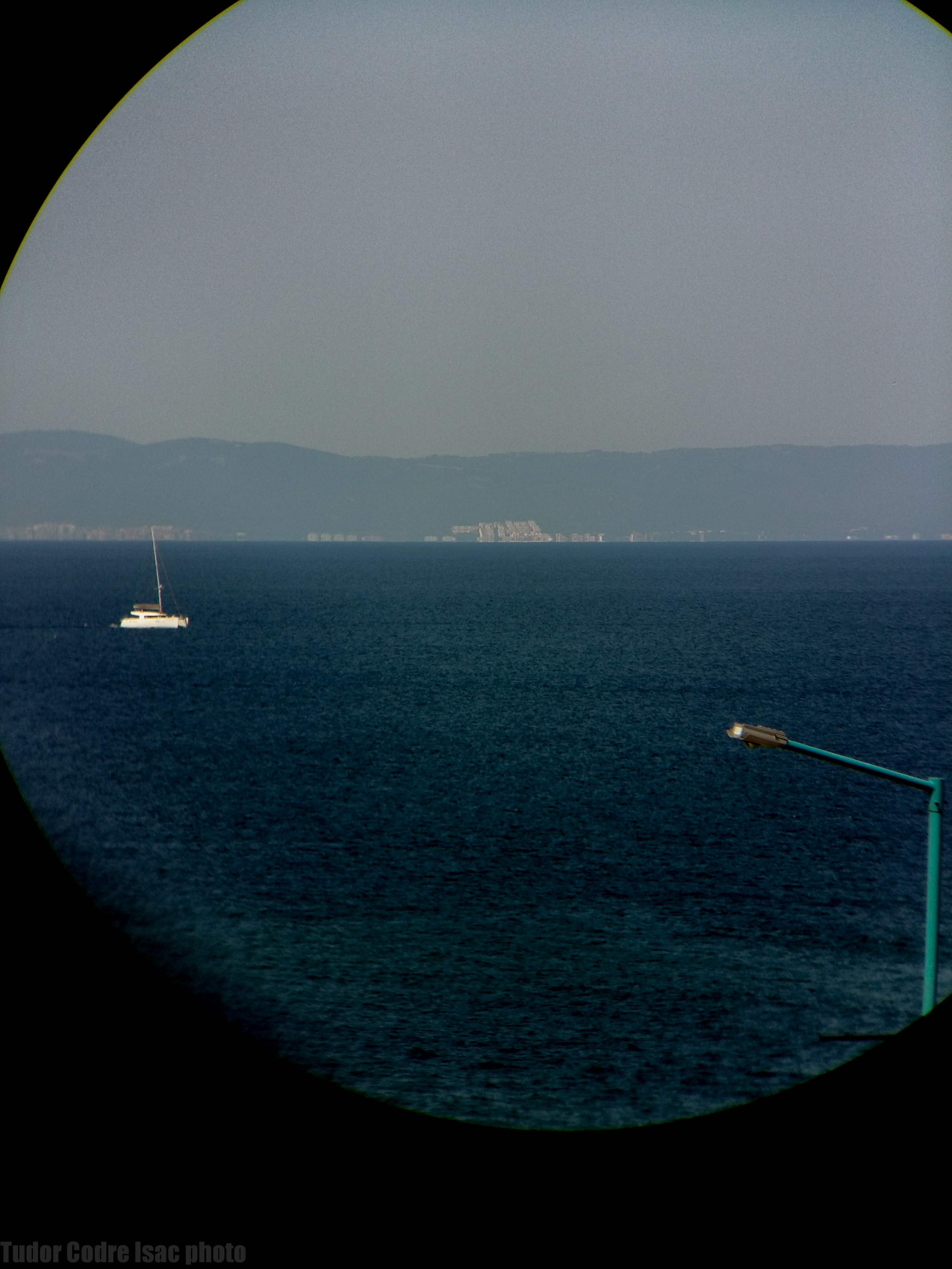

Revin cu inca cateva observatii terestre la mare distanta. Mai intai este vorba de un grup de hoteluri aflat la o distanta de 35Km peste golful Burgas (masuratoarea este facuta pe google map). Instrumentul folosit a fost Colegu' Neamt, adica Zeiss Conquest 10x42 HD. Poza este facuta la ocular cu telefonul mobil din mana. Tin sa precizez ca privita direct prin binoclu imaginea era mult mai buna decat poate reda poza cu telefonul. In alta zi am vazut de la Arkutino, tot prin Colegu' Neamt, capul Emine aflat la o distanta de 45Km. La aceasta distanta se puteau recunoaste niste siluete de cladiri printre care cred ca e vorba si de un far de semnalizare.
Deci "colectia" mea de obiecte departate este urmatoarea in ordinea distantei:
24Km - Hotel Cap Aurora vazut de la Krapets - binoclu Lacerta 10x34
35km - Un grup de locuinte din Elenite vazute peste golful Burgas- binoclu Zeiss Conquest HD 10x42
45Km - Capul Emine vazut de la Arkutino - binoclu Zeiss Conquest HD 10x42
75Km - Casa Presei din Bucuresti vazuta de pe stanca Tohani luneta terestra TS 20-60x60 (la 20x si 40x) http://www.astronomy.ro/forum/viewtopic.ph...;start=330
in centrul imaginii un grup de hoteluri aflat la 35km distanta. Poza se poate marii cu lupa

Un observator cu bătaie lungă! Smile
La observațiile peste ape cam cât crezi că este înalțarea apei datorită curburii Pământului?
Din această cauză este posibil să observi clădirile doar de la o anumită înălțime.
Ceva fenomene de optică atmosferică peste întinderile de ape?
La observațiile terestre, la observarea binoculară (fotografiile sunt plane, plate) ai mai băgat de seamă dacă mai ai senzația de 3D?
Pentru păstrarea stereoscopiei este nevoie de depărtarea obiectivelor binocului; cel mai bun raport este dat de grosisment: dacă G=10 atunci depărtarea centrelor obiectivelor va fi cam 65 x 10 = 650 mm.
Așazisele binocluri foarfece sunt capabile de această ispravă.
PS
atenție la observații de acest fel, este posibil să prinzi refracția orizontală (nu verticală)

Pai ma gandesc ca la fel ca la observatiile de peste uscat apare fenomenul de miraj in functie de temperatura si atmosfera; Dar la observatiile peste intinderi mari de ape ma gandesc ca la acest miraj are o contributie in plus si umiditatea crescuta de deasupra nivelului apei.
Nu stiu sa calculez exact care e diferenta data de curbura Pamantului dar intradevar cladirile ce incep cam de la nivelul marii par ca ies direct din apa vazute de la distante asa mari. Si totusi pare asa datorita mirajului si limitarii rezolutiei; ca doar nu ne asteptam sa vedem un soclu inalt de 2m foarte bine conturat care iese din mare. Deci totusi nu cred sa fie o diferenta asa mare. Tinand cont de diametrul Pamantului, cei 35km sau 70km sunt ca un punct in raport cu suprafata sferica enorma a Pamantului.
Cat despre efectul 3D, desigur ca la asemenea distante se pierde, pt ca raportul dintre 1 distanta intre obiective si 2 distanta intre observator si tinta este enorm. Dar nu stiam ca exista binocluri cu distanta intre centrul obiectivelor de 65cm... cred binoclurile astea au aplicatii militare

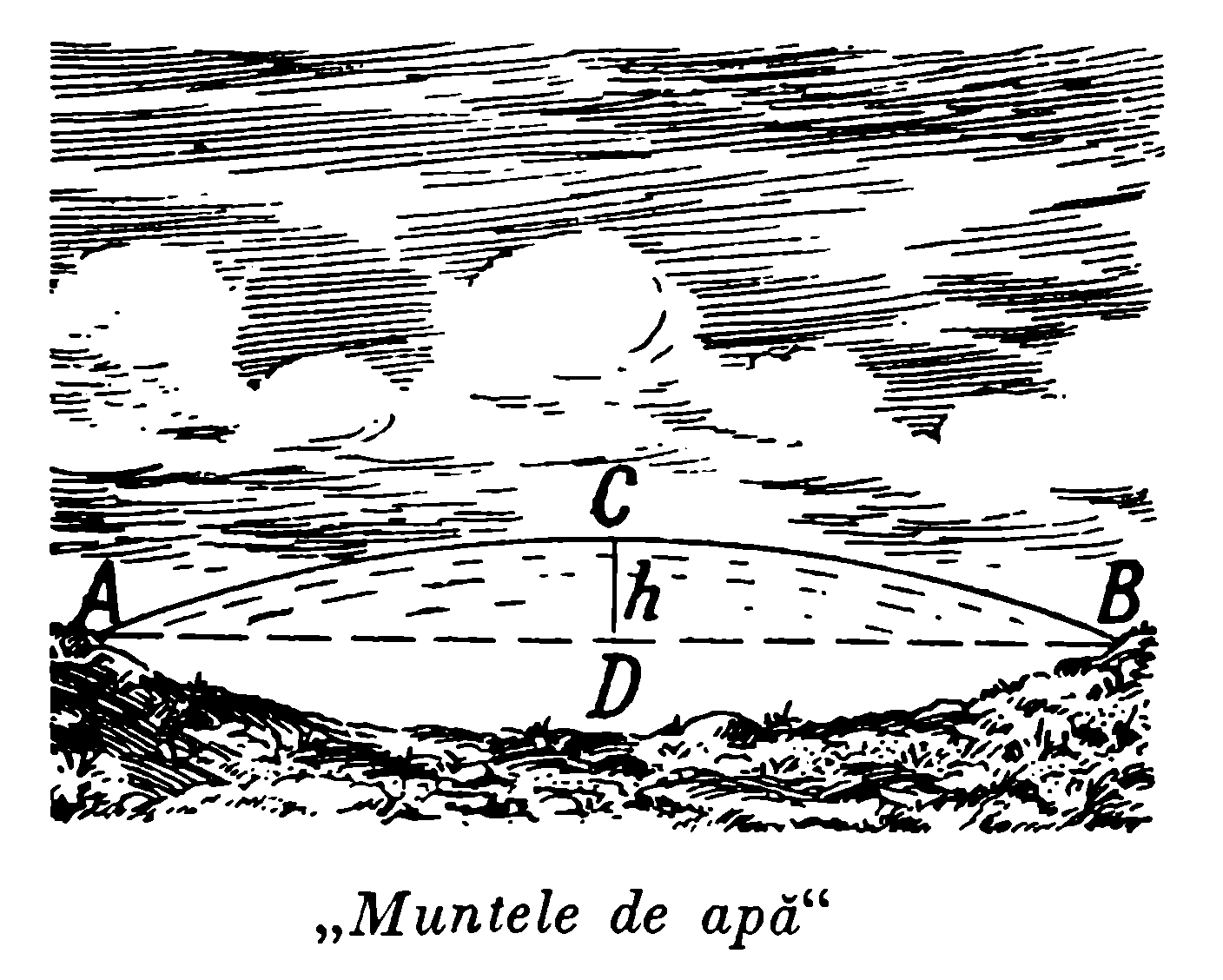

Mesaje: 5334
MesajTrimis: 29 Aug 2018 19:41 Download mesaj
Ai sa razi, dar la 35 km distanta, suprafata "coboara" cu 96 m.
Sau altfel, fara refractie, daca privesti de la 24 m altitudine, la 35 km, vezi doar ce-i peste 24 m altitudine.

MesajTrimis: 29 Aug 2018 20:14 Download mesaj
Mai verifică te rog datele.
PS
vezi că peste ape se formează și mirajul inferior
PPS
formula pentru muntele de apă, în lipsa atmosferei:
h=(a x a)/8/R
a=AB
R - raza Pamîntului
 Marime fisier:  31.31 kb
 Vizualizat:  de 22426 ori

Nu este vorba de a-i conveni cuiva. Ce trăsnaie! E vorba de corectitudine.
Tu nu ai ținut cont de refracția atmosferică. Adică de situația reală din natură.
Și atunci 96 metri devin 79,5 metri și respectiv se modifică și înălțimea „muntelui de apă”.
Deci orizontul se ridică o leacă.
Ai văzut, sper, că Titanicul a fost învins de aceste fenomene; și nu e singurul.
PS
ca să nu existe neclarități, înălțimea calculată este una iar înălțimea măsurată este alta
