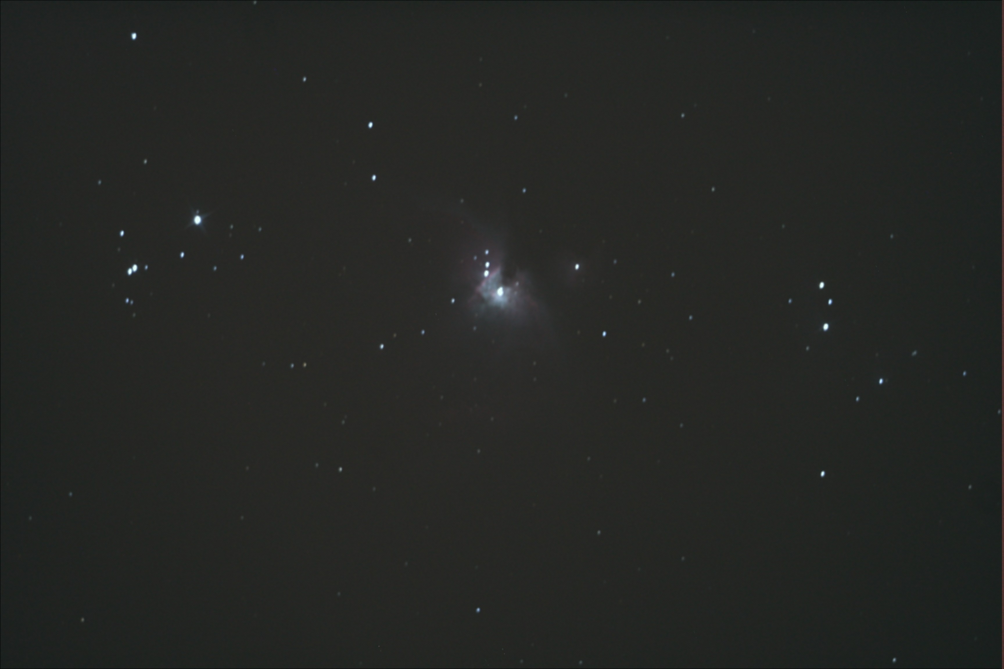

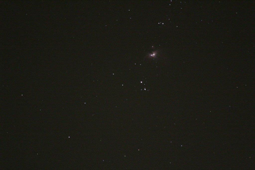

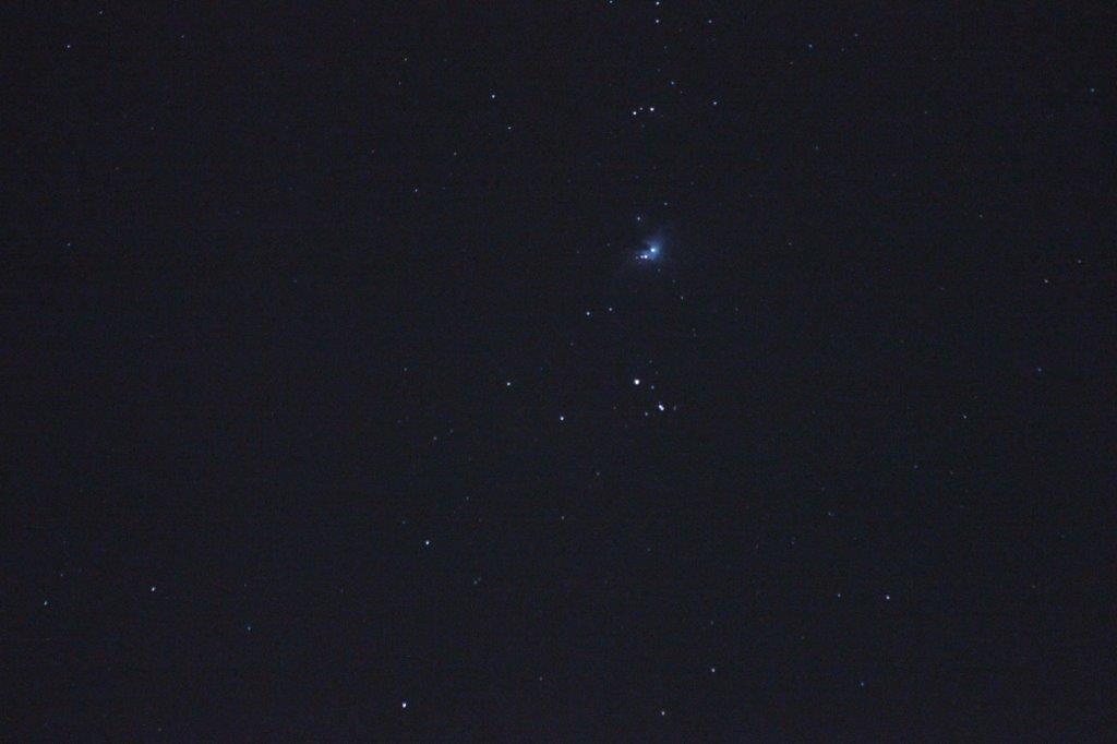

Postez si eu doua incercari de deepsky:
- Orion nebula - ISO1600 stack de 5x5s
Canon 350D, SW150/750 eq3-2, tracking manual
- Orion nebula - ISO1600 15s
Cer senin.
Edit: Pozele sunt facute din mijlocul orasului din balcon.
 Marime fisier:  970.97 kb
 Vizualizat:  de 8585 ori
 Marime fisier:  899.65 kb

Chiar daca faci poze din balcon totusi recomand o montura motorizata sau ceva tracking, ca pret nu e un capat de tara.
Asa de fun am facut astrofoto din mana, sau din tren Smile.
Nu am inteles dece f/10, adica aveai prea multa lumina si nu aveai ce face cu ea?

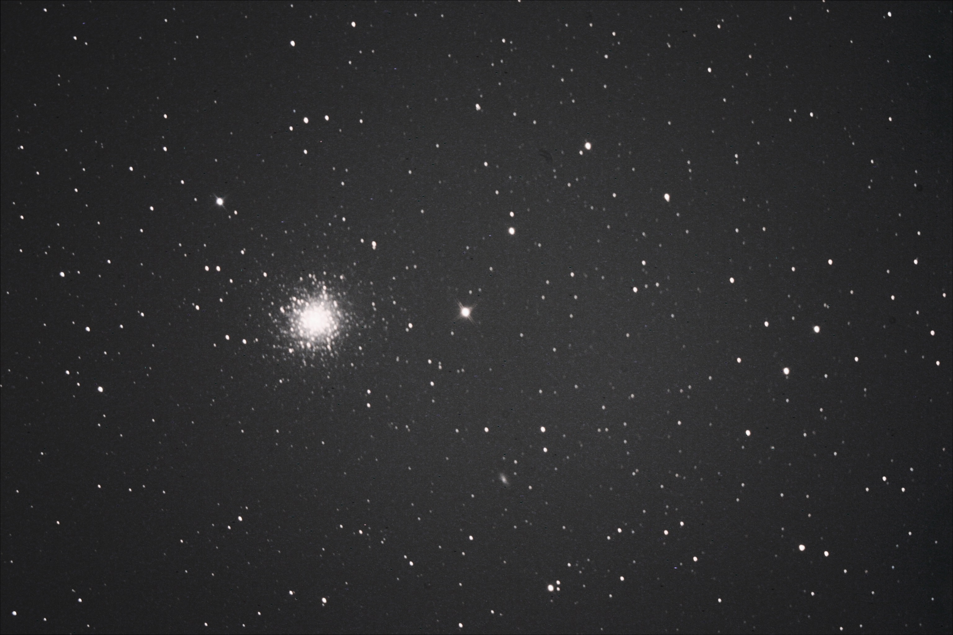

Ultimele "realizari" . Un M13 cam nasparliu si un M101 ceva mai interesant . Facute tot cu NEQ5 si 300D cu expuneri de vre-o 3 min

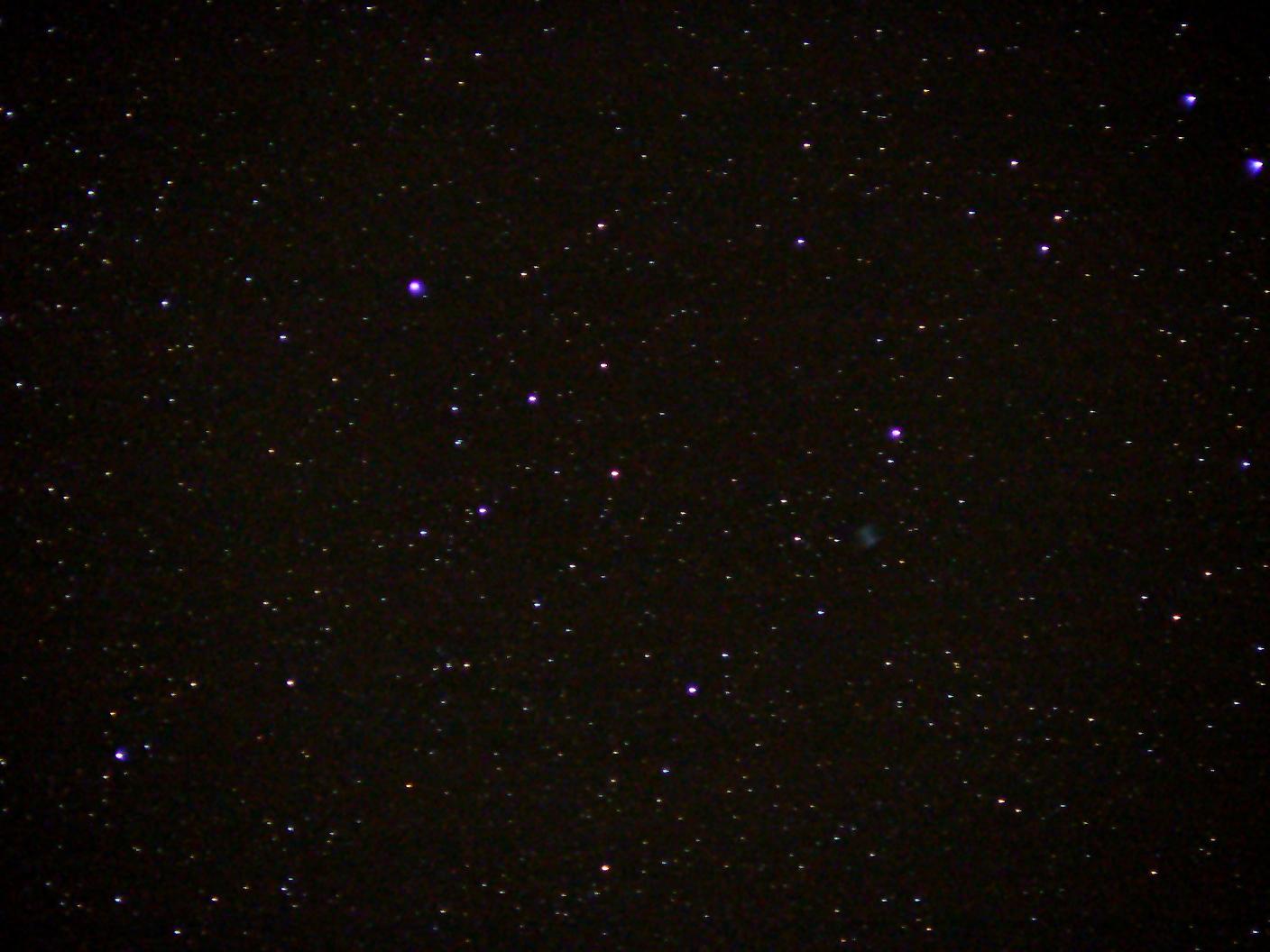

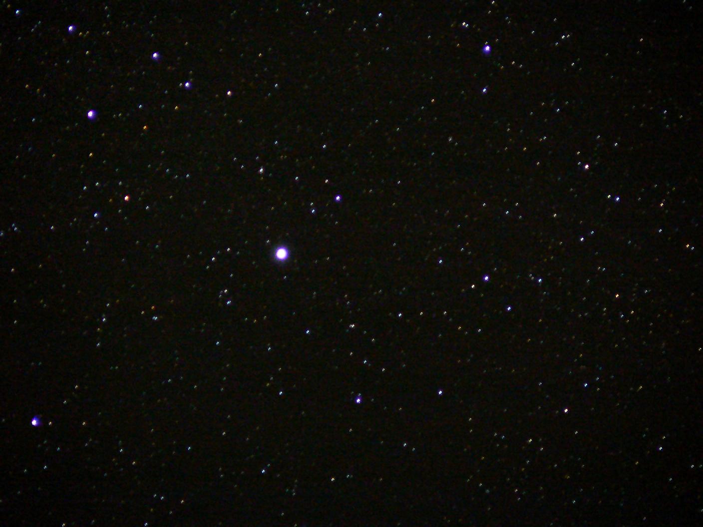

Salutare tuturor. Smile
Recent am inceput si eu sa experimentez in domeniul astrofotografiei de obiecte de cer profund (DSO).
Am un aparat foto Panasonic Lumix DMC-FZ 7,care este ca tehnologie dar si ca aspect, un fel hirbrid intre un aparat foto compact si unul DSLR. Desigur, nu este chiar tip DSLR, ci doar aspectul aduce a DSLR,fiind relativ mare si cu obiectivul destul de mare, avand apertura maxima de intrare de 30mm, dar care insa nu se poate inlatura si schimba, ca la un aparat DSLR (mirrorless). Are expunerea de la 1/2000s pana la 60s, sensibilitatea ISO de maxim 400 si zoom optic 12x si pana la 48x electronic.
Aseara am facut niste capturi cu aparatul montat pe montura EQ 1 (in paralel cu o luneta de 60mm f/13,3),ce am actionat-o manual,caci motor de actionare al axei orare nu am deocamdata.
Am fotografiat galaxiile din Andromeda M 31 si M32 (in poza se poate distinge cu greu si galaxia M 110 Smile ), nebuloasa planetara M 27 din Vulpecula, roiul globular M 15 din Pegas,roiurile NGC 633 si NGC 654 din Cassiopeia, roiul dublu din perseu NGC 869/884 si zona stelei Deneb cu multimea de stele din Calea Lactee.
Capturile au fost realizate cu expunere de 60s ,sensibilitate ISO de 400 si zoom 12x.
Am observat ca aparatul foto se comporta mult mai bine in modul tele, cu zoom de 12x, decat in modul wide fara zoom.
Pe cand in modul wide fara zoom,in imagini cu expuneri de 60s si ISO 400,apar stele cu magnitudinea de pana la 7-8,in modul tele (cu zoom optic 12x) in imagini cu aceleasi setari, apar stele de pana la magnitudinea 11 ,similar cu magnitudinea limita a unei lunete de 60-70mm si asta la doar 30mm deschidere,cat are obiectivul acestui aparat! Very Happy Nu e cine stie ce aparatul foto (nu se compara cu un aparat foto DSLR Canon sau Nikon Smile ) dar pentru inceput m-a uimit ce poate face ,fara sa fie montat pe o luneta sau telescop Very Happy.

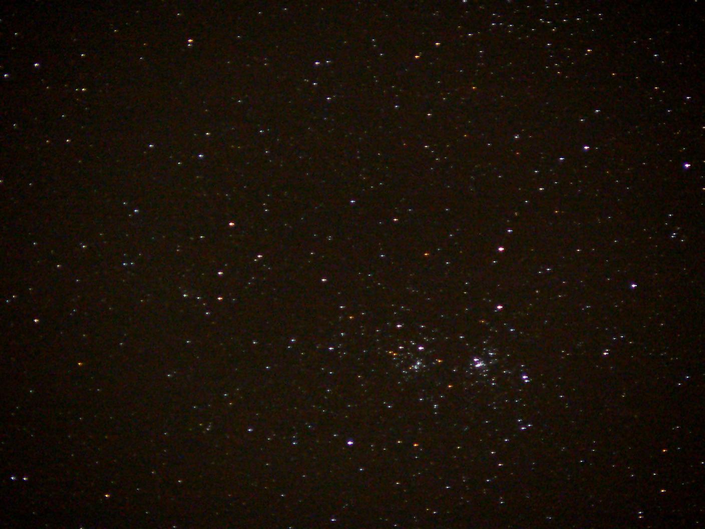

 Marime fisier:  146.25 kb
 Vizualizat:  de 7964 ori

Cred ca cea mai nasoala limitare este cea cu timpul maxim de expunere.
Cum focusezi?
Mesaje: 2858
MesajTrimis: 13 Sep 2017 19:44 Download mesaj
Fosusez in felul urmator:
Indrept aparatul foto spre o stea stralucitoare ,ca Vega, Deneb ,Polaris etc. ,ma uit in acelasi timp si prin luneta ,sa orientez cat mai precis aparatul ,pana ce apare pe ecran steaua respectiva (destul de palida),avand aspect de disc defocusat de de cele mai multe ori,apoi utandu-ma pe ecranul aparatului la stea,reglez focusul pana ce steaua devine aproape un punct.
De mentionat este faptul ca aparatul Panasonic DMC-FZ7 are posibilitatea de reglaj focus manual ,dar este electronic (din buton se regleaza),nu mecanic si nu este prea precis. Mai bun ar fi fost reglajul focusului mecanic,prin rotire sau ceva de genul,ca la aparatele foto DSLR mai bune.
Timpul de expunere este limitat la 60s probabil din cauza zgomotului de imagine cam ridicat la senzorul acestui aparat foto. Si sensibilitatea ISO la fel, este limitata la numai 400 tot din aceeasi cauza.

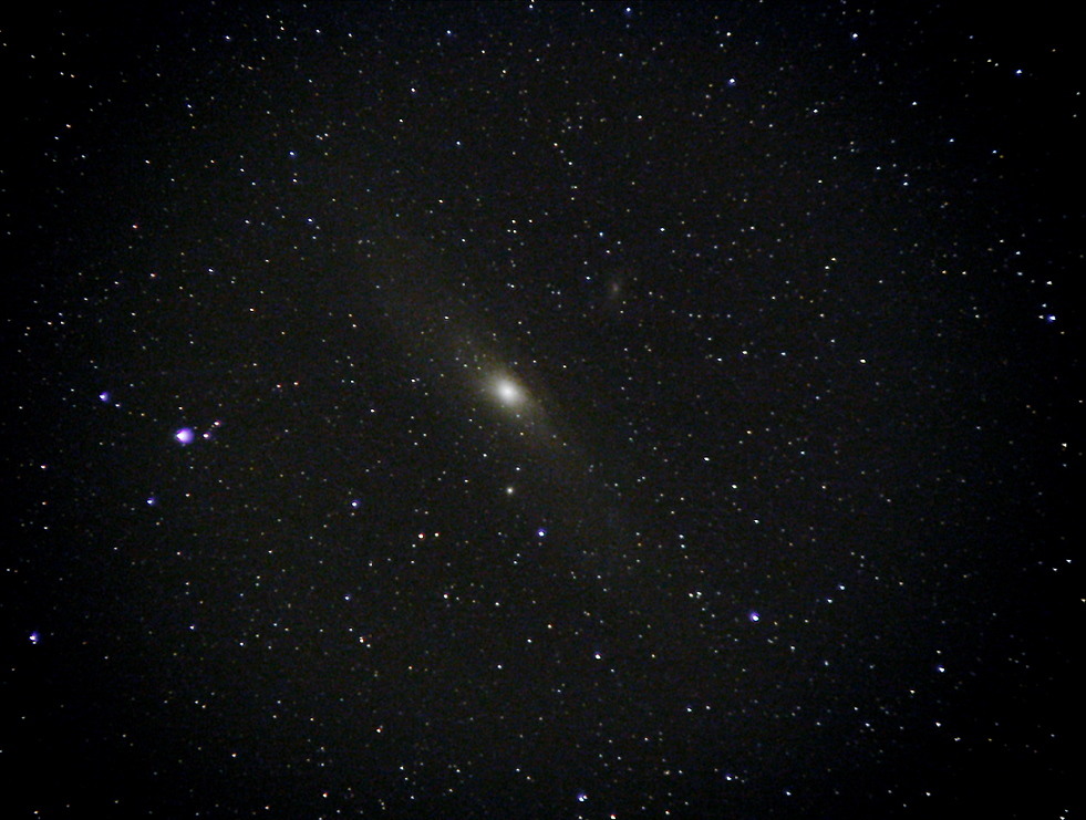

In seara aceasta am fotografiat galaxiile din constelatia Andromeda, M31,M32 si M110 cu aparatul foto Panasonic Lumix DMC-FZ7 montat pe montura EQ1 pe care am motorizat-o curand.
Am facut 14 cadre de luminanta la galaxii, cu timp de expunere de 60 secunde (total 14 min.) si ISO de doar 200,ca sa mai reduc din zgomotul de imagine al senzorului ,care e cam mic la aparatul acesta si 11 cadre dark,cu capacul pus la obiectivul aparatului si cu aceleasi setari.
Apoi am facut un stack cu toate cele 14 cadre de luminanta si cu cu cele 11 cadrele dark in softul Deep Sky Stacker si apoi postprelucrare cu softul Nero PhotoSnap Editor.
Sincer,nu ma asteptam la asa rezultate din partea acestui aparat destul de "mediocru". Very Happy Imaginea finala a iesit destul de faina,nu chiar de nota 10 ,dar cel putin de 7-8.
Pana imi voi cumpara un aparat dslr Canon 350d,400d sau 450d o sa experimentez cu acest Panasonic,pana ce capat ceva experienta in acest domeniu. Smile

Trebuia sa ridici iso la maxim, mai bine ai fi scazut din timpul de expunere. Am si eu o tentativa la m31 dar cu timpi de 10s ca m-am grabit si nu i-am facut o aliniere prea buna.
Mesaje: 2858
MesajTrimis: 19 Sep 2017 09:07 Download mesaj
O sa incerc si asa cum ai spus,sa reduc timpul de expunere la jumatate (30 sec) si sa ridic ISO la 400 (maximul la acest aparat) Smile
Banuiesc ca o sa trebuiasca mai multe cadre in cazul acesta pentru a egala timpul de expunere cumulat de 14 minute ,obtinut cu cele 14 cadre de aseara. Dar poate sunt si avantaje in cazul acesta,ca de exemplu, detalii mai fine si efectul acela de stele alungite datorita erorilor de tracking mai redus datorita timpului de expunenere mai redus per cadru.
Multumesc pentru sfat Smile
