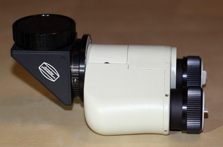

Ceva idei de oculare de binoview-er pentru un C8 + prisma Baader T2 Zeiss + Denk?
Traseul optic in configuratia asta va fi in jur de 155-160mm, adica aproximativ F11+ focala.
As prefera ca ideile sa se invarta in zona mediana de pret. Adica nu cred ca o dau 800 de euro pe 2 panoptice de 24mm. Dar de exemplu as da 100-120 de euro pe un maxvision 24mm 68° pe care sa-l pun pe bino langa fratele lui. Din pacate maxvisionurile de 16/24mm au disparut de pe piata.
Deci, deocamdata ma gandeam la o pereche de plossl-uri de 32mm si eventual 2 seturi de GoldLine-uri. Daca nu seturile complete atunci macar 20, 15 si 9mm.
La F11 chiar si cele de 20 si 15mm ar trebui sa se comporte rezonabil
Toate aceste oculare ar fi pana in 200 de lei bucata, la pret de magazin
Alternativ ar mai fi seriile Meade HD60, Celestron XCel-LX si BST Explorer ED (Starguider ED).
Dar astea ar fi 350-400 de lei bucata
Sau, ca tot este oferta acum, Meade UWA WP 5.5, 8.8 si 14mm, la vreo 500 de lei bucata.
Am un oarecare dubiu cu Meade UWA puse pe bino, ca-s cam balene, dar poate ca merg totusi.
Pareri? Ce oculare ati folosit la bino? Ati folosit din cele mentionate de mine mai sus?
Multumesc,
Manu

Mi-a sosit si adaptorul T2-Denk si pot sa conectez Denk-ul direct la prima T2 Zeiss
Se obtine astfel cam cea mai scurta cale optica posibila
