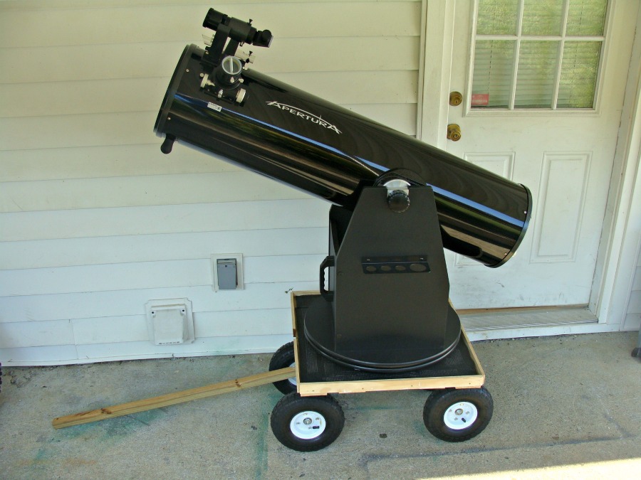

La un telescop pe montura Dobson se poate atasa o platforma cu rotite pe care sa fie carat pana la locul de observatie.
Daca eu as locui la curte, as alege cel mai mare telescop ca diametru, cu o focala cat mai lunga, amplasat pe o montura ecuatoriala neaparat motorizata pe axa RA ( de ascensia dreapta) care sa poata sustine usor greutatea telescopului. Pe o montura ecuatoriala solida se pot monta ulterior si alte tipuri de telescoape ( ex. Schmidt- Cassegrain, refractoare...etc).
Luati in considerare si sfaturile colegilor si alegeti solutia care considerati ca vi se potriveste cel mai bine.
Mult succes !
Iata si o imagine sugestiva pentru un newton pe montura ecuatoriala :
http://www.astrobin.com/22300/
Si mai jos un Newton pe montura Dobson amplasat pe o platforma cu rotite :

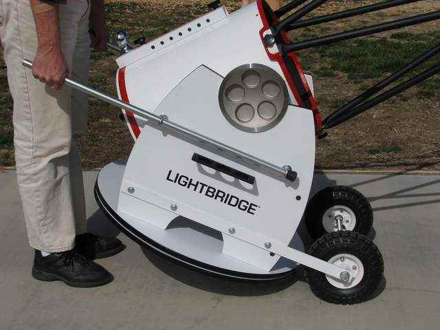

Daca vei avea un spatiu unde sa poti depozita telescopul,gen magazie sau garaj dar ferit de praf, i-l poti scoate la observatii folosind ceva asemanator pozei atasate.
