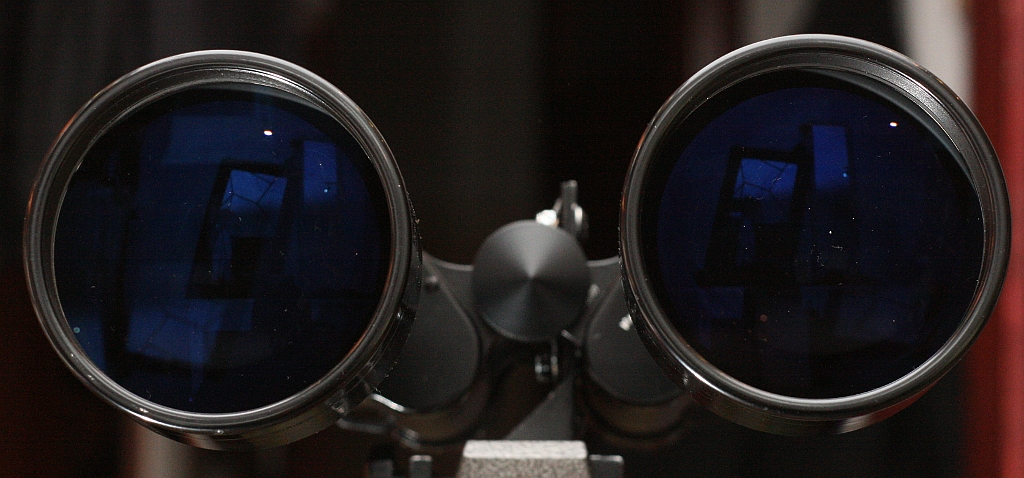

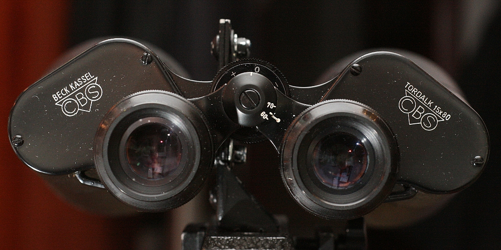

Daca tot este legat subiectul de binocluri vechi de calitate vreau sa va arat o marca de binoclu mai putin populara. Este vorba de Beck Kassel care a inceput sa fabrice binocluri inainte de 1900. Exista foarte putine informatii despre companie fiind mai mult o afacere de familie care s-a inchis in anii '80. Dupa cel de-al doilea razboi mondial au produs o serie de modele de foarte buna calitate, pentru astronomie remarcandu-se cele de 80mm comercializate sub denumirea Tordalk. Au existat versiunile 11x80, 15x80 si 22x80 (denumit si Planet). Sunt binocluri cu corpuri integral metalice, cu optica de calitate fabricata in Germania si cu o mecanica exceptionala. De asemenea masa unui astfel de binoclu este cu peste 1kg mai mica decat a celor de 80mm comercializate astazi, un 15x80 cu tot cu suport avand in jur de 1.6kg. George Alcock, renumit pentru descoperirile de comete facute a folosit toata viata aceaste binocluri. Imaginea nu este perfecta insa este luminoasa, cu un contract bun si depaseste x80-urile din comert pana la un anumit nivel de pret. Mai jos gasiti si niste imagini cu un 15x80. Sper ca v-am starnit interesul si curiozitatea pentru aceste instrumente si exemplele de acest tip pot continua.
 Marime fisier:  428.46 kb
 Vizualizat:  de 21846 ori
 Marime fisier:  326.49 kb
 Marime fisier:  374.82 kb
