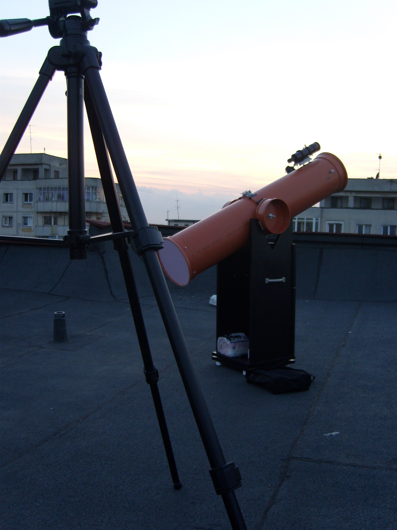

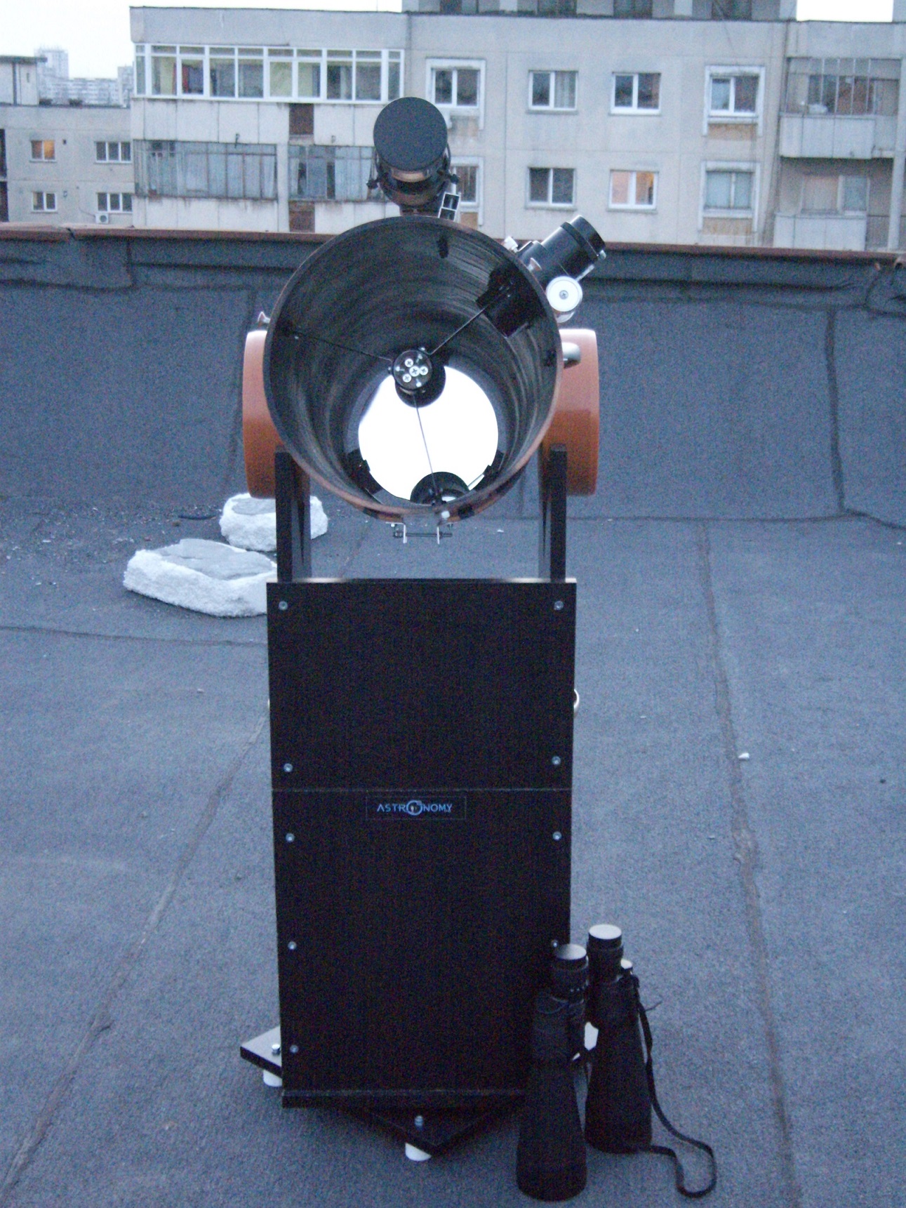

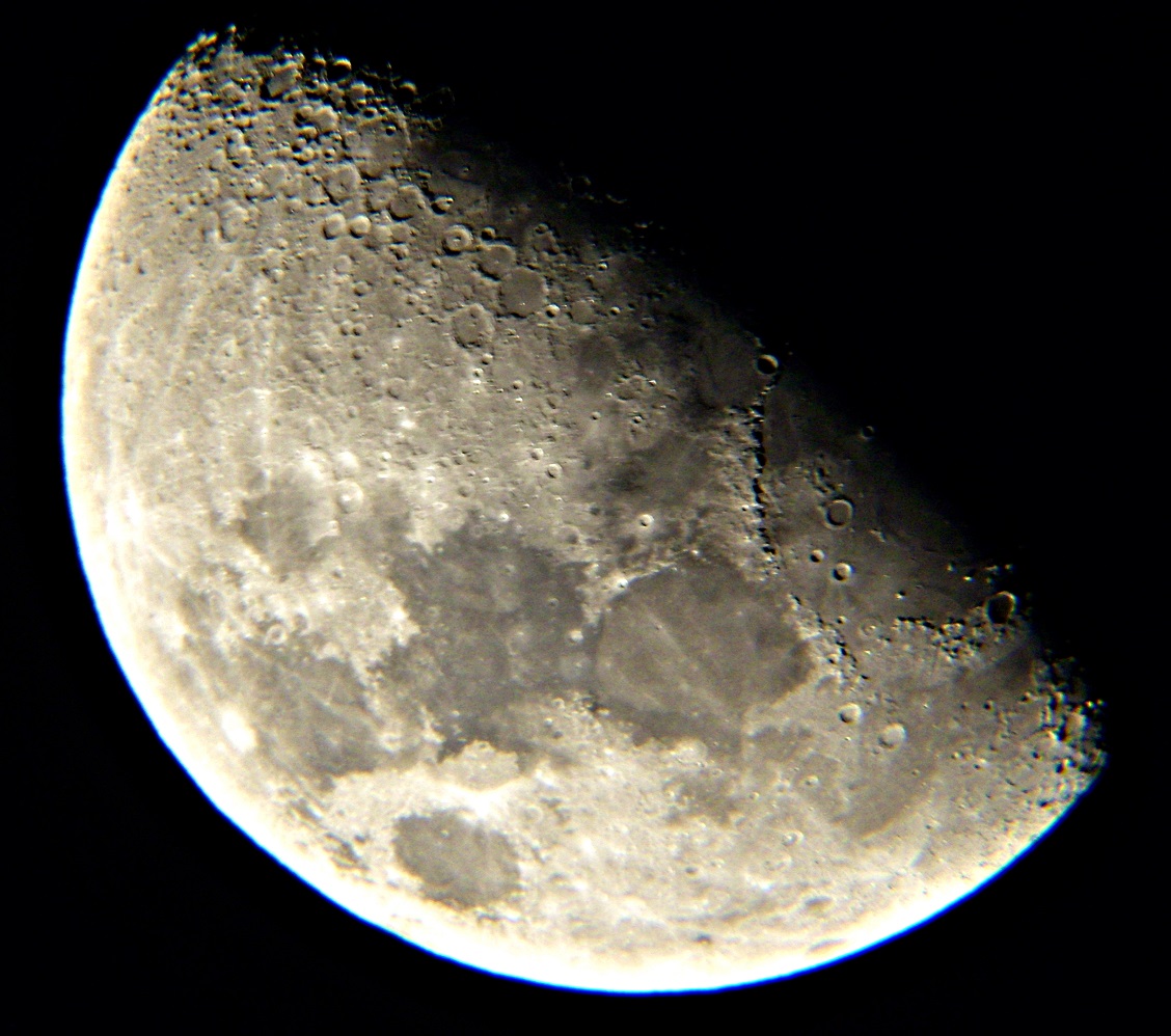

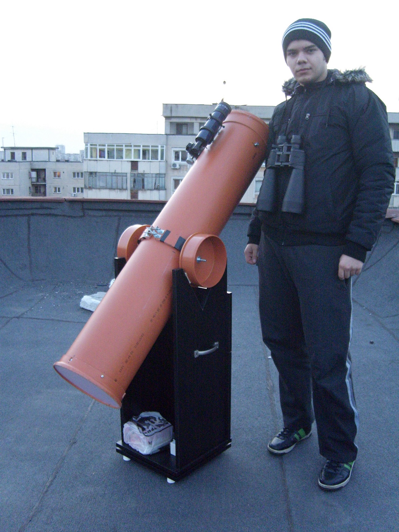

Buna ziua tuturor! Very Happy
Aseara a fost o noapte de vis, cel putin pentru mine. Ieri, pe la ora 17:30-18:00 am iesit la primele observatii serioase cu noul meu telescop astronomic. Si sunt foarte incantat de ce am vazut aseara.
Am inceput prin a astepta o jumatate de ora, pentru ca oglinda sa se aclimatizeze. Totusi, nu m-am putut abtine si m-am uitat prin el si neaclimatizat. Astfel am putu face diferenta dintre imagini, de la o jumatate de ora la alta.

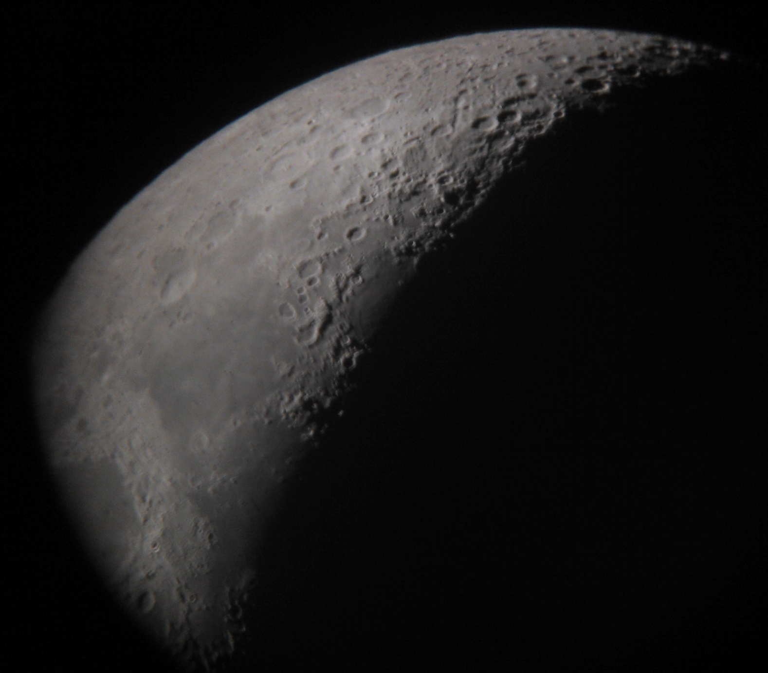

Am observat mai intai Luna, apoi Jupiter, Pleiadele si mai tarziu Nebuloasa Orion.
La Luna am folosit toate ocularele din dotare (32mm, 25mm, 10mm si 4mm) si cu barlow si fara. Am marit atat de mult(594x) incat aveam craterul Copernicus in aproape tot campul vizual. Am observat si lanturile muntoase la o marire de 240x, foarte frumos, ce sa zic.
La Jupiter, nu am marit mai mult de 240x, deoarece monture din pipe, imi da trepidatii destul de mari si de aceea trebuie neaparat sa fac montura Dobson. Pana mi se stabilizeaza de tot imaginea, obiectul ceresc dispare incet incet din cadru.
La Pleiade, hmm... din cauza cerului foarte luminos de la Luna si mai ales ca se aflau in preajma Luni, ceea ce m-a facut sa le gasesc foarte greu, n-am putut observa mai multe detalii, decat stelele care o denumesc.
Nebuloasa Orion, m-a surprins placut cat de clar se vedea formatiunea noroasa, chiar si la 119x(prin ocularul de 10mm). De abia astept sa o vad pe un cer negru, fara Luna pe cer Razz . Luna mi-a dat multe batai de cap, nereusind sa gasesc Andromeda sau roiul dublu din Perseu.
Cam asta a fost pe seara trecuta. Am uitat sa specific. Cand am marit cel mai mult(594x), sa stiti ca se vedea binisor, chiar daca aberatiile optice persistau, dar nu m-am uitat mult deoarece imaginea imi dansa in ocular. Mad
Cred ca optica a iesit una foarte buna. Very Happy
Cer senin tuturor, pana nu dispare Luna din peisaj eu nu mai ies Mr. Green

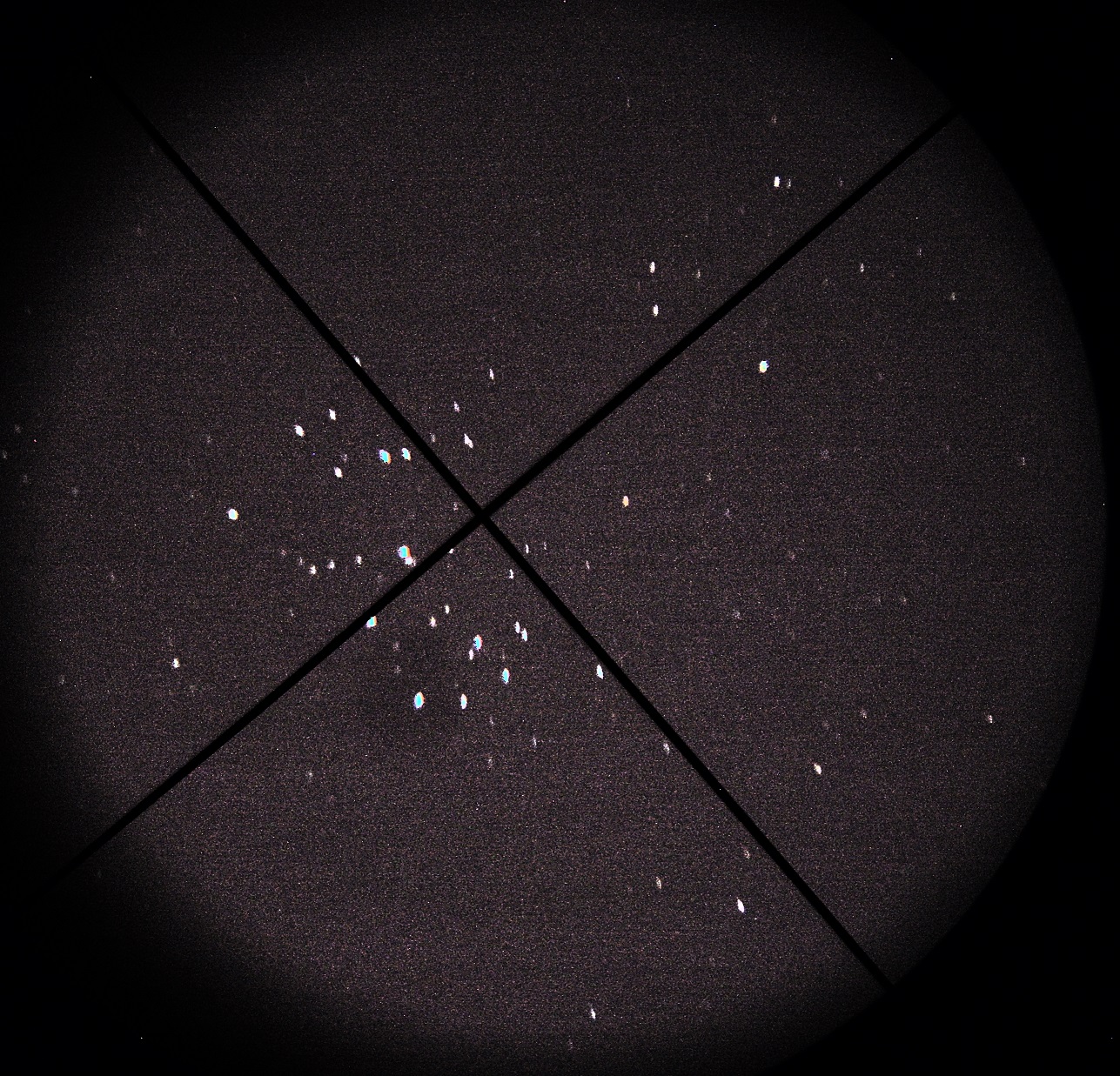

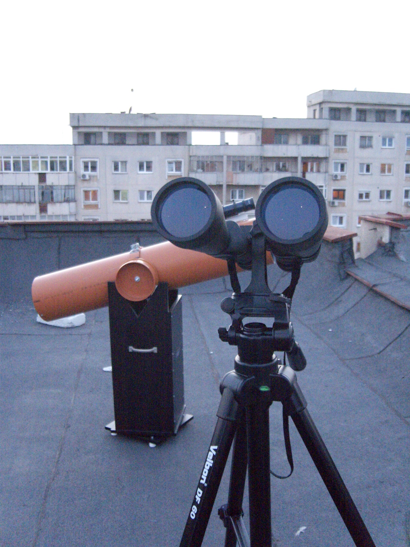

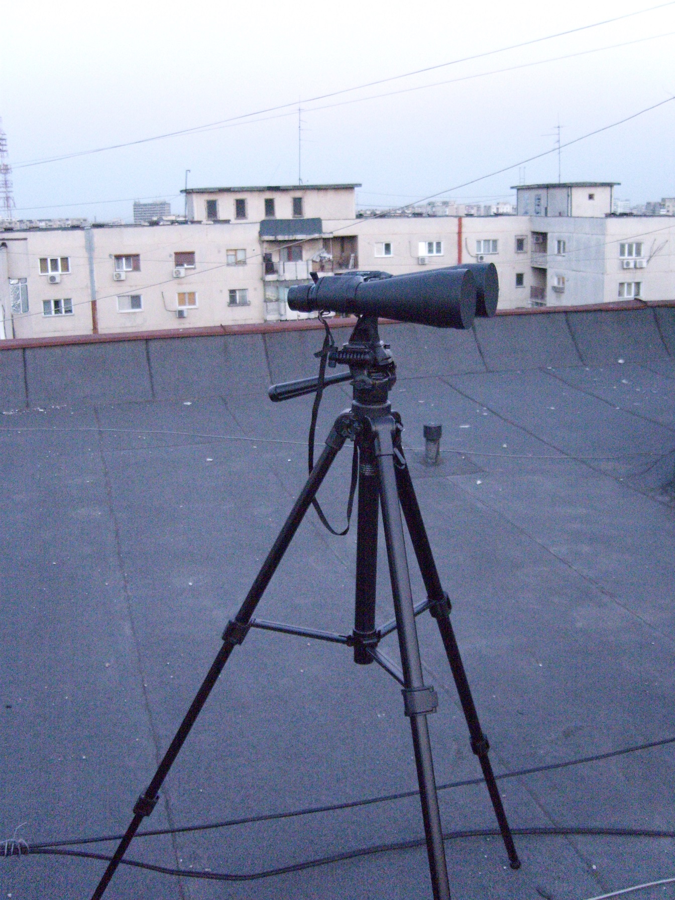

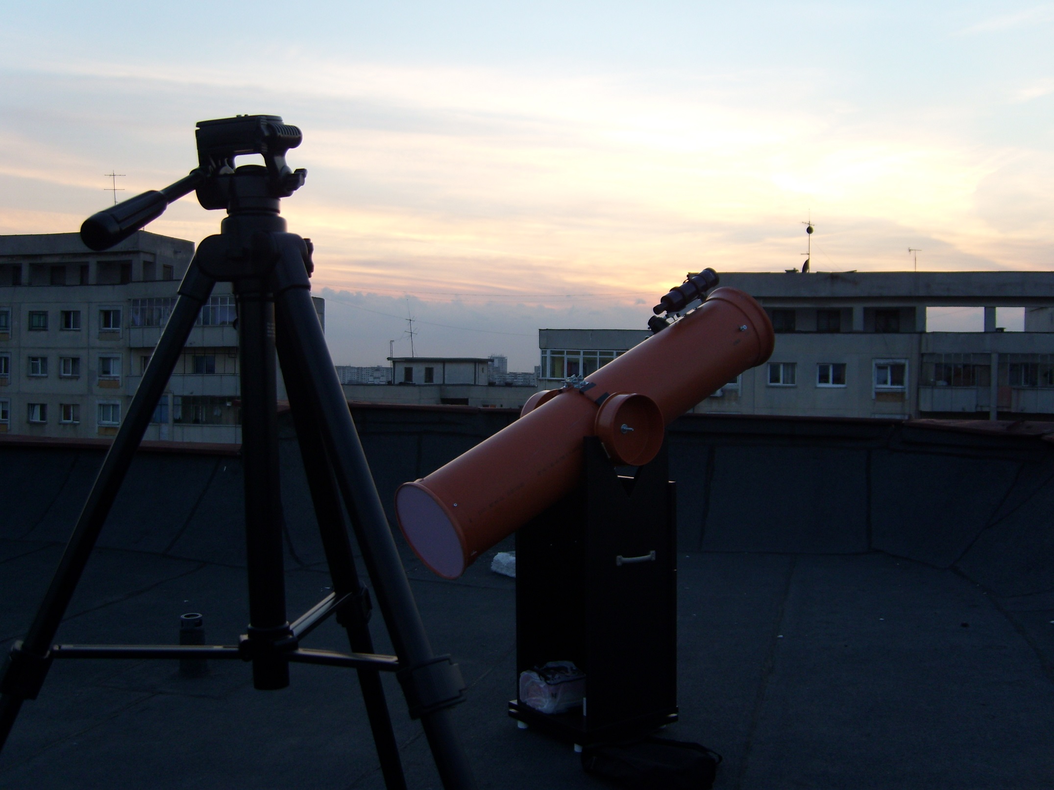

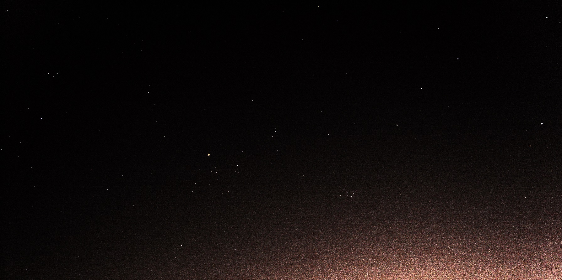

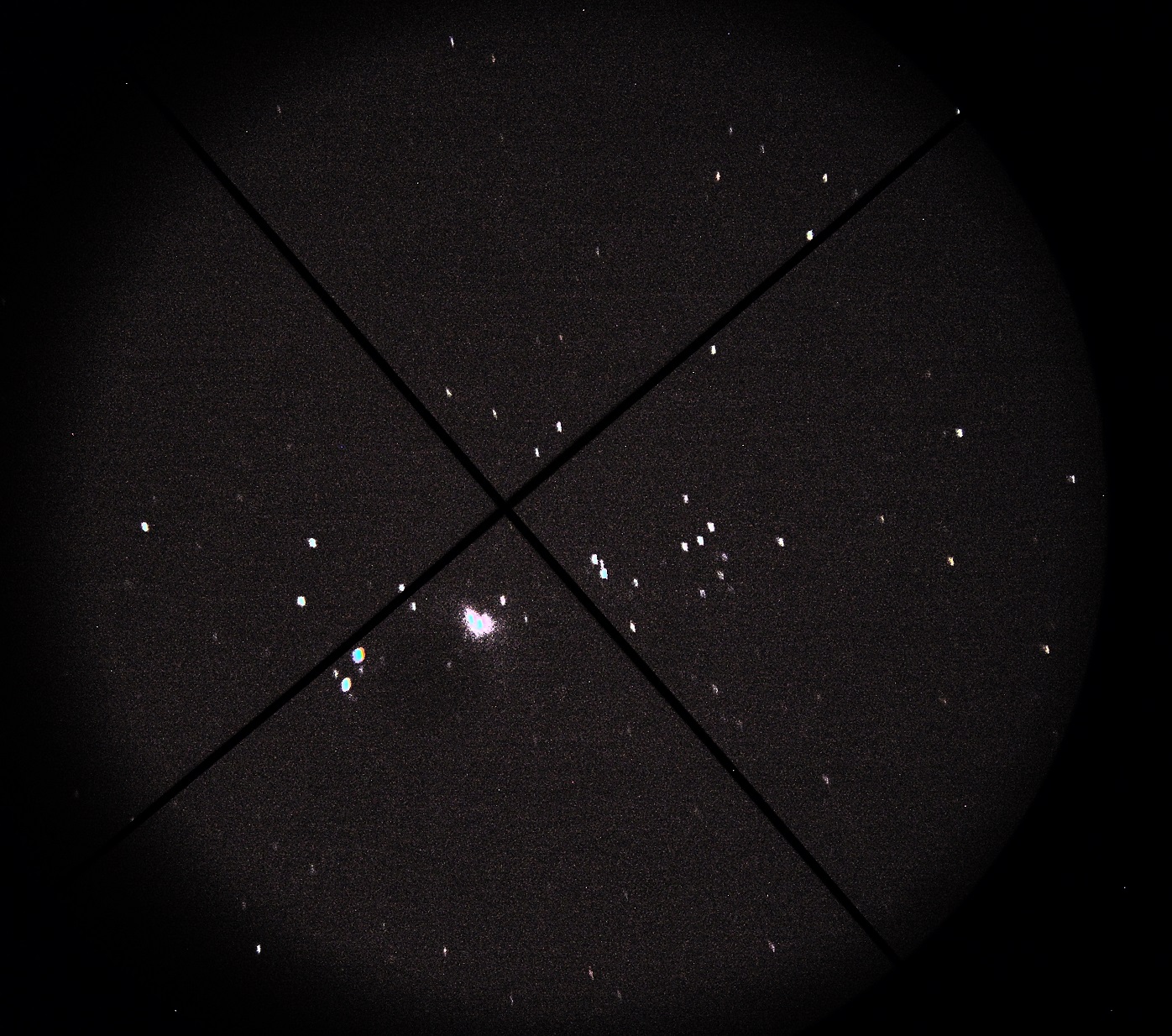

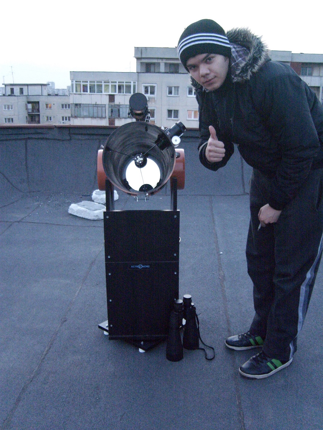

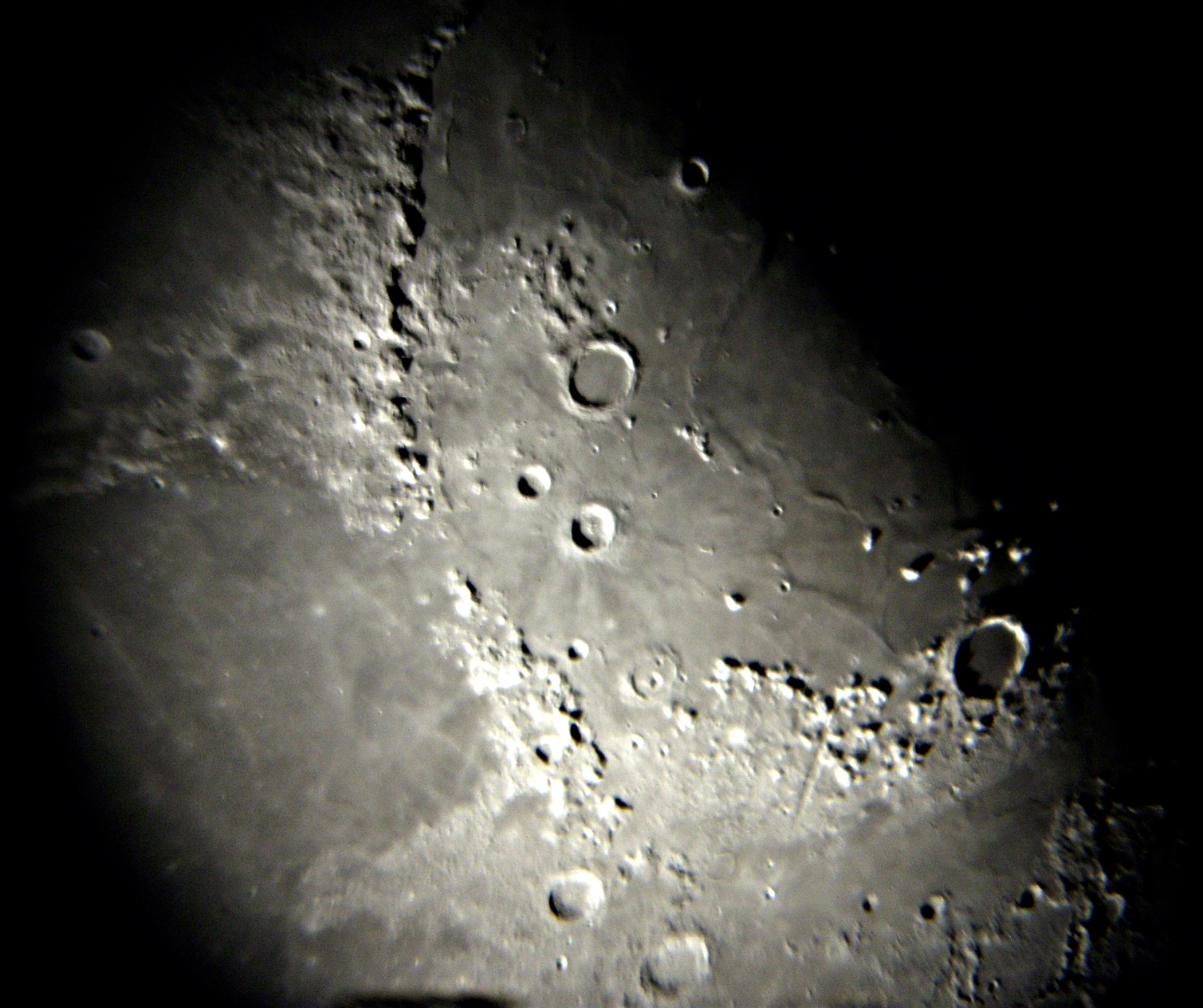

In aceasta seara am iesit la observatii. Nu am asteptat sa se intunece, am iesit mai devreme. Pana se aclimatiza telescopul, pana mi-am insirat toate nebuniile mele. Laughing
Astazi a fost si un first light pentru noul meu binoclu, caruia i-am luat si un trepied pe masura. Imaginile prin binoclu sunt extraordinare, ce sa mai. Foarte clare. Very Happy
Am inceput cu Jupiter, asa putin pe lumina, cam pana s-a intunecat. Am folosit toate cele 4 oculare(32mm, 25mm, 10mm, 4mm), cu cel de 10mm se vede cel mai bine. Benzile de norise vedeau destul de clar, nu mai ma deslipeam de ocular. Apoi a urmat Luna, unde am folosit si barlow-ul 2x in combinatie cu ocularul de 10mm si 4mm. Cu cel de 4mm am obtinut o marire de 594x, dar bineinteles ca imaginea nu era chiar asa clara, dar m-a satisfacut Smile .
Am mai observat intens M42 prin ocularul de 32mm si 10mm. Din nou am ramas blocat la ocularul de 10mm, unde aveam Nebuloasa Orion in tot campul vizual.

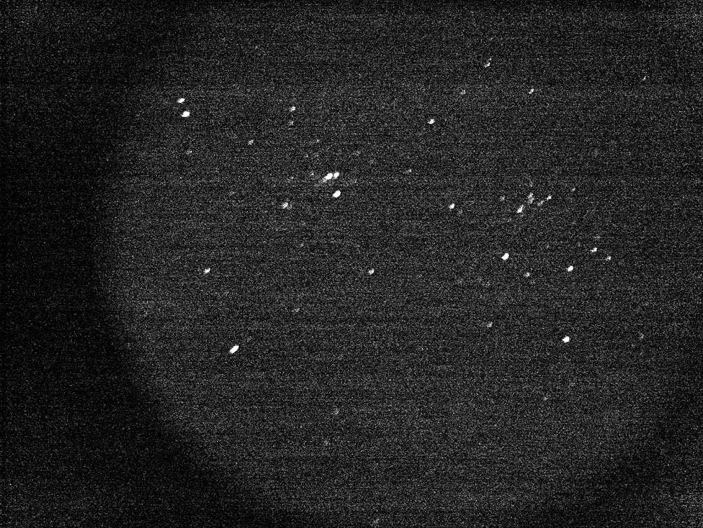

Au urmat Pleiadele la care am facut numeroase poze cu ISO intre 100 si 800. Rezultatele mai jos. Very Happy
Si roiul dublu din Perseu, foarte frumos deasemenea, am incercat cateva poze si la el.
Am pus si binoclul la treaba, Pleiadele si M42 mi-au placut cel mai mult cum se vedeau.
Acum astept sa imi vina o comanda cu un adaptor pentru camere digitale, care se prinde de ocular.
Atunci rezultatele, zic eu, vor fi mai "neclintite" in cadru.
Delectati-va cu pozele care le-am facut.

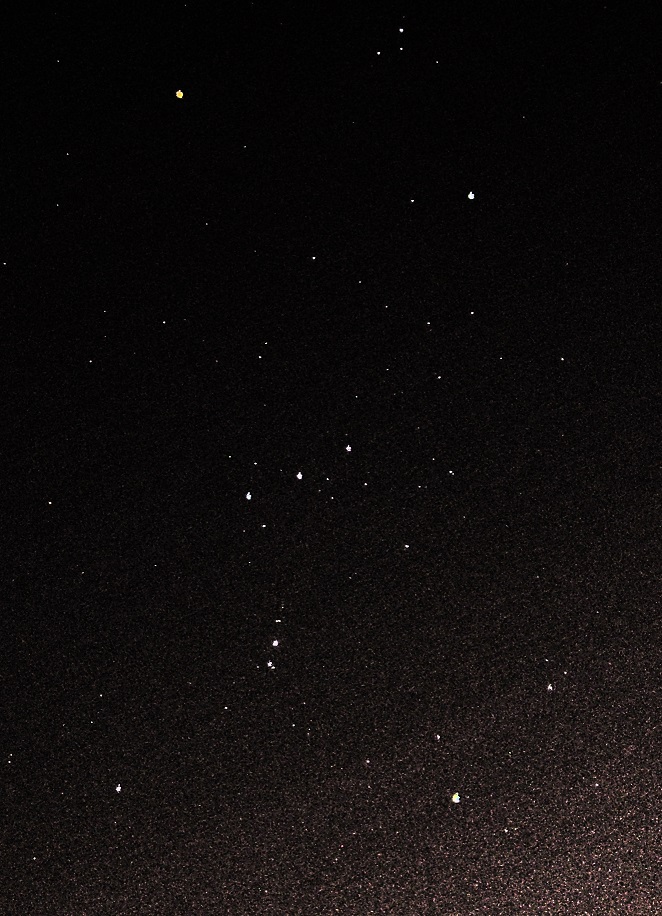

MesajTrimis: 26 Mar 2014 18:14 Download mesaj
Am mai editat putin pozele anterioare si a iesit ceva mai frumos zic eu Very Happy
Si cateva poze din alta seara de observatii.
Pleiadele
 Marime fisier:  429.28 kb
 Vizualizat:  de 7609 ori
Pleiadele
 Marime fisier:  547.22 kb
M 42
 Marime fisier:  660.84 kb
Prietenul meu se uita la Jupiter, iar langa avem constelatia Orion
 Marime fisier:  645.98 kb
Constelatia Orion
 Marime fisier:  665.25 kb

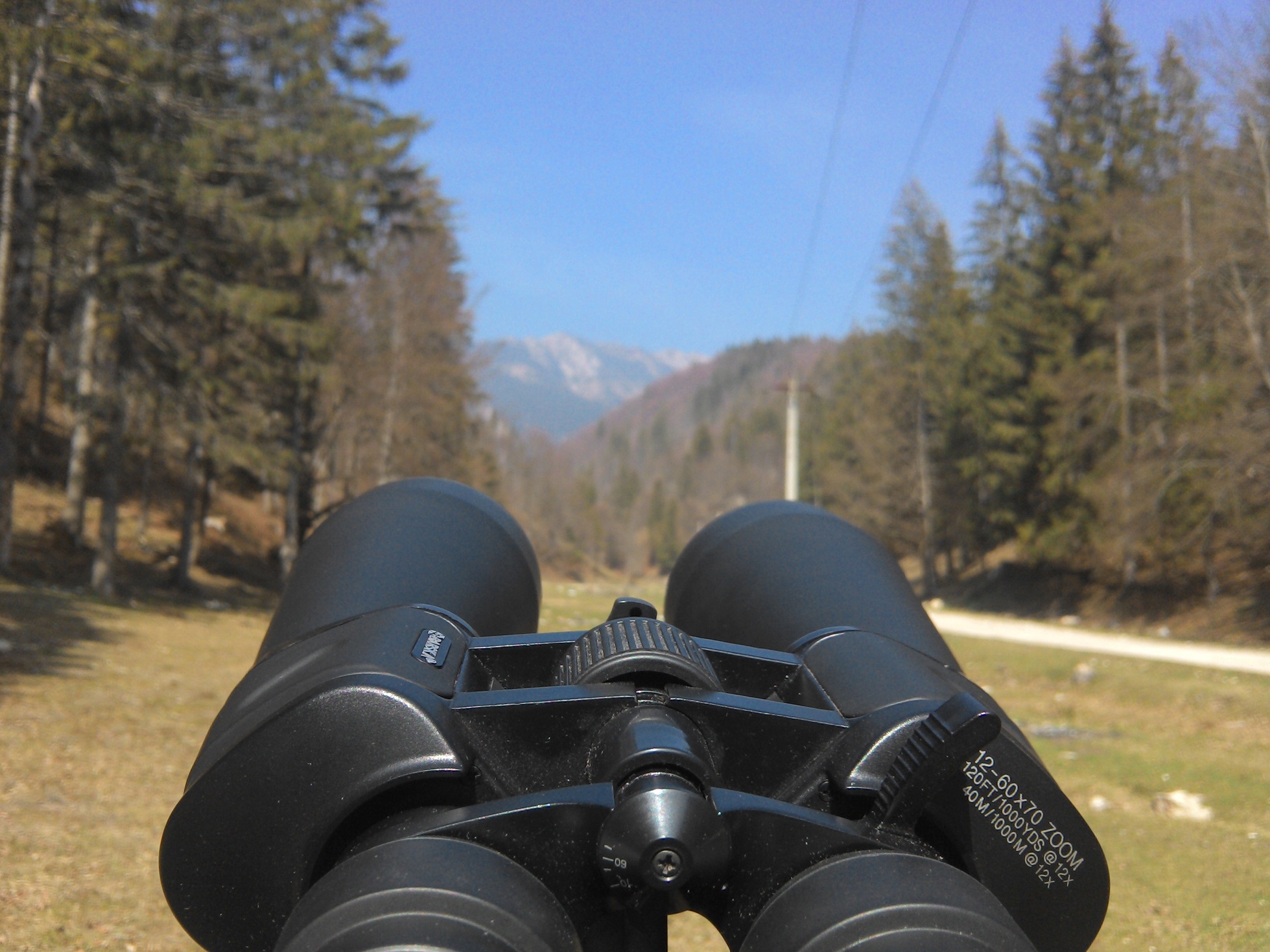

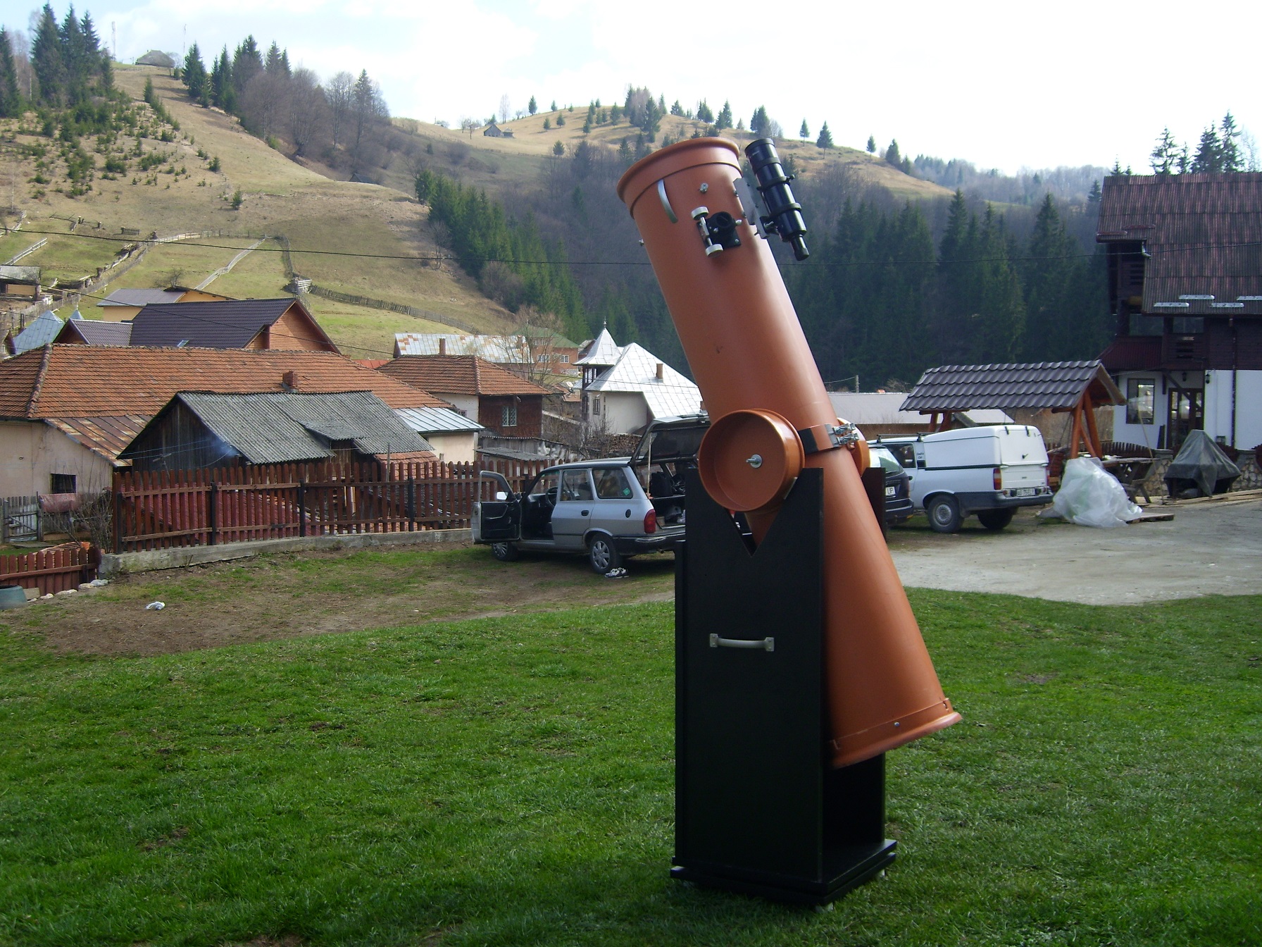

Va salut stimati colegi.
N-am mai scris de mult pe aici, dar sa stiti ca am avut un motiv bine intemeiat: am fost 6 zile la munte cu newton-ul de 8" la munte. M-am intors acum 2 zile.
Sa o luam cu inceputul:

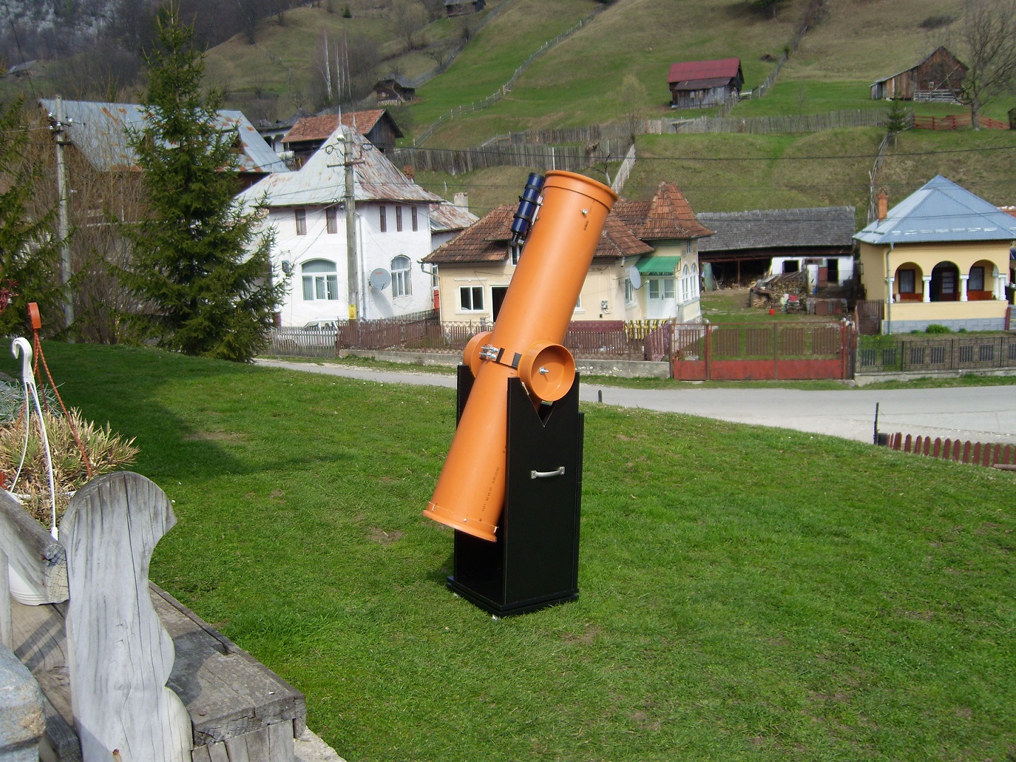

-Locatia: Satul Dambovicioara(1km mai jos de Pestera Dambovicioara). Este un sat mai izolat, unde gasim peisaje de munte foarte frumoase.
-Instrumente de observatii pe timp de noapte/zi: Newton 8"(homemade) si un binoclu 12-60x70. Cu binoclul am facut mai mult observatii terestre. Binoclul mi-a aratat imagini spectaculoase ale Muntilor Piatra Craiului si a catorva dealuri inzapezite mai indepartate. De acum incolo, oriunde voi pleca, fie munte sau mare, binoclul va fi nelipsit din bagaj(+trepiedul bineinteles) Smile
Cand am ajuns la destinatie, am dus bagajele in camere, iar apoi m-am apucat sa montez montura dobson, care am luat-o desfacuta. Vremea era frumoasa, cerul predominant senin, soare mult si cald. Dupa ce l-am terminat de asamblat l-am pus frumos pe iarba langa casa, pe partea care dadea la strada. Toti oamenii care treceau pe strada se uitau curiosi la "acea teava mare" Mr. Green . Oamenii la care am fost cazati, aveau si un magazin in curte si lumea mai venea sa cumpere una alta: "Da' ce-i asta maica, ce-i tunul asta sau tubulatura, ce-o fi?" Laughing Eu le-am spus ca este un instrument cu care ma uita noaptea la Luna si la stele. Si atat, ca era suficient.
Dupa lasarea Soarelui, au inceput sa se faca focurile la casele batranesti si nu numai. Odata cu lasarea serii se lasa o pacla de ceata ce nu imi oferea un cer prea curat, adica in afara de Jupiter si cateva stele mai stralucitoare, altceva nu vedeam. M-am dus intr-un loc mai intunecat unde nu erau becuri si am inceput sa vanez cer senin Laughing . Dar n-am avut noroc. Am stat pana pe la 23:00-23-30 dupa care la somn. M-am culcat, pe la 3:00 ma trezesc fara sa vreau. Mi-am zis sa ies sa vad cum se prezinta cerul. Ah, am uitat sa va zic ca dupa ora 24:00 se sting absolut toate luminile din sat(inclusiv cele stradale), de abia vedeam pe unde merg prin casa sau nu mai vedeam mai exact. M-am imbracat bine, ca na, erau aproape 0 grade.
Am iesit, am vazut deja stele la orizont, apoi am ridicat capul in sus si am ramas WOW Shocked Shocked . Credeam ca nu m-am trezit bine si vad dublu, dar nu, stelele erau una langa alta, Carul Mare era deasupra stralucitor, Cassiopeia deasupra muntelui foarte frumoasa, Marte si Saturn se vedeau clar.
Adrian Sonka de la Observatorul Astronomic din Bucuresti spunea asa: „Dacă ai ieșit din oraș, se văd toate. Dacă cerul e foarte bun, strică pentru că se văd foarte multe stele. La început, în principiu, nu-ți mai dai seama care sunt constelațiile” in link-ul de aici[https://ro.stiri.yahoo.com/locuri-din-rom%C3%A2nia-cu-cer-de-vis-%C3%AEn-timpul-nop%C8%9Bii-104842540.html]
Avea dreptate. Cel putin, eu, in afara de cele doua constelatii enumerate mai sus altele nu distingeam. Erau prea multe stele. Dar pentru prima oara am vazut si eu Calea Lactee. Era undeva pe la 70 de grade deasupra orizontului de la stanga la dreapta, aparea ca un nor cetos insotit de multe multe stele. Se facuse vreo 3:30 si cu tot frigul care era, nu am rezistat tentatiei si am scos telescopul afara. Am asteptat o jumatate de ora sa se aclimatizeze, dupa care l-am orientat spre Marte. Am observat cateva pete pe sfera lui. Nu am marit mai mult de 290x pentru ca nu se vedea prea clar. Apoi am pus pe Saturn, pentru prima oara prin noul meu telescop, la fel si Marte. Inelele se vedeau foarte frumos si am vazut slabut si cateva benzi de nori pe Saturn. Nu am reusit sa vad diviziunea Cassini, sper ca voi reusi din Bucuresti la urmatoarele observatii.
Am pornit in cautarea constelatiei Hercule, pentru a observa M13, dar n-am avut nici o sansa, pur si simplu nu o gaseam. De abia in a treia noapte am reusit sa ii gasesc locul si automat am gasit si M13. Eram pur si simplu nerabdator sa observ M13 prin noul telescop, dupa ce il vazusem din Bucuresti prin luneta 72/900. L-am gasit in cautator, apoi m-am uitat prin ocularul de 32mm si am ramas blocat la ocular cred ca 2-3 minute Shocked . Am pus si ocularul de 10mm si se vedea absolut fabulos. Atat de multe stele la un loc, nu-mi venea sa cred. Si totusi distanta dintre acele stele este foarte mare. Vreau sa recunosc ca M13 m-a impresionat cel mai mult din toate observatiile.
Am mai orientat telescopul spre Calea Lactee, unde se vedea norul plin de stele, iar in ocularul telescopului de 32mm am vazut o pusderie de stele, una langa alta. Si asa am plimbat telescopul de la un capat la altul al Caii Lactee.
Alte obiecte nu am reusit sa observ, deoarece chiar erau foarte multe stele si cu greu reuseam sa nu ma ratacesc. Ce am vazut la mare cu ochiul liber era apa de ploaie fata de ce am vazut la munte.
Poze nu prea am reusit sa fac din cauza frigului, doar Joi si Vineri Cand a aparut si Luna pe cer.
Sper sa mai am ocazia sa ajung la munte cu telescopul. A fost o experienta foarte frumoasa Very Happy [/url]

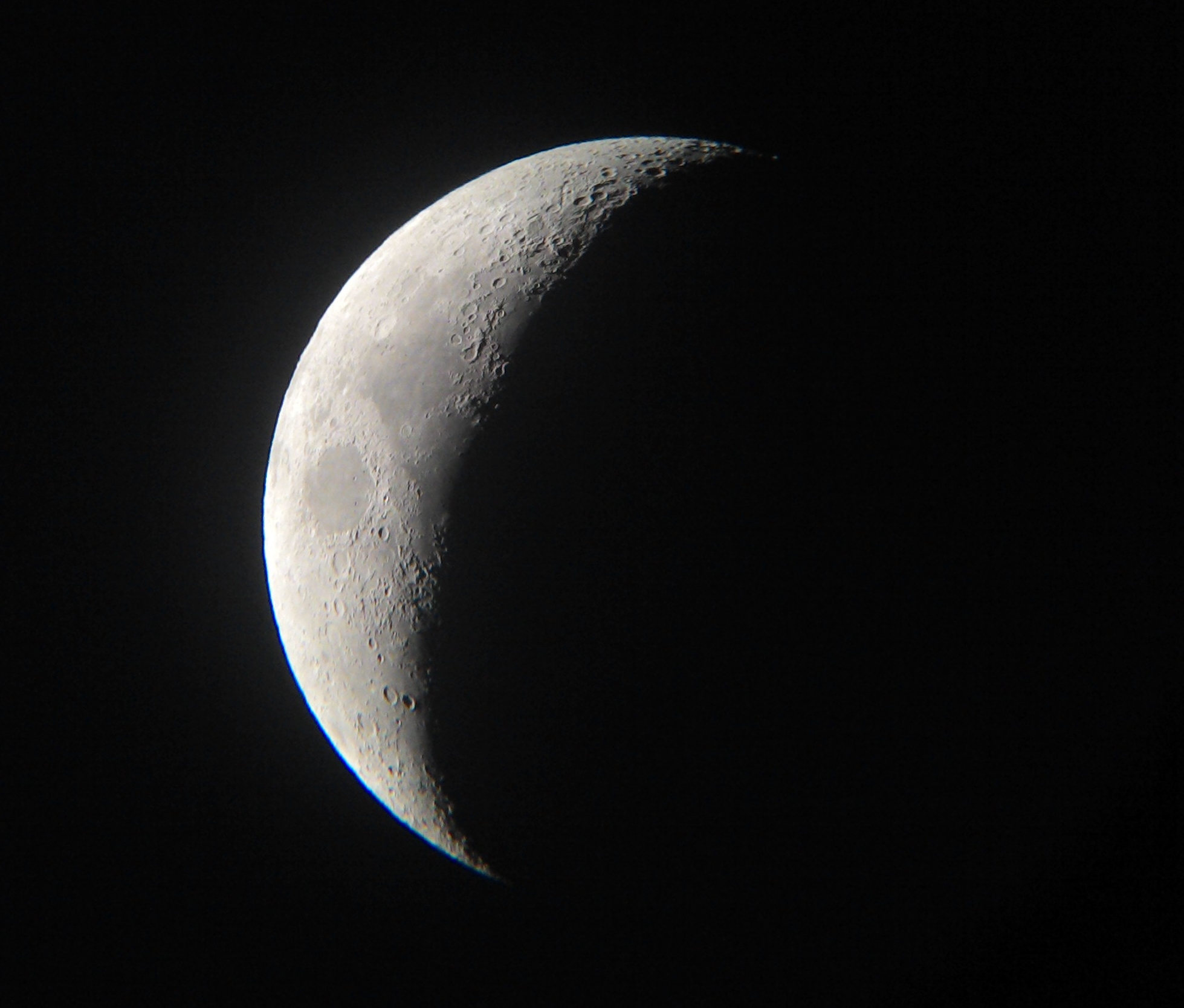

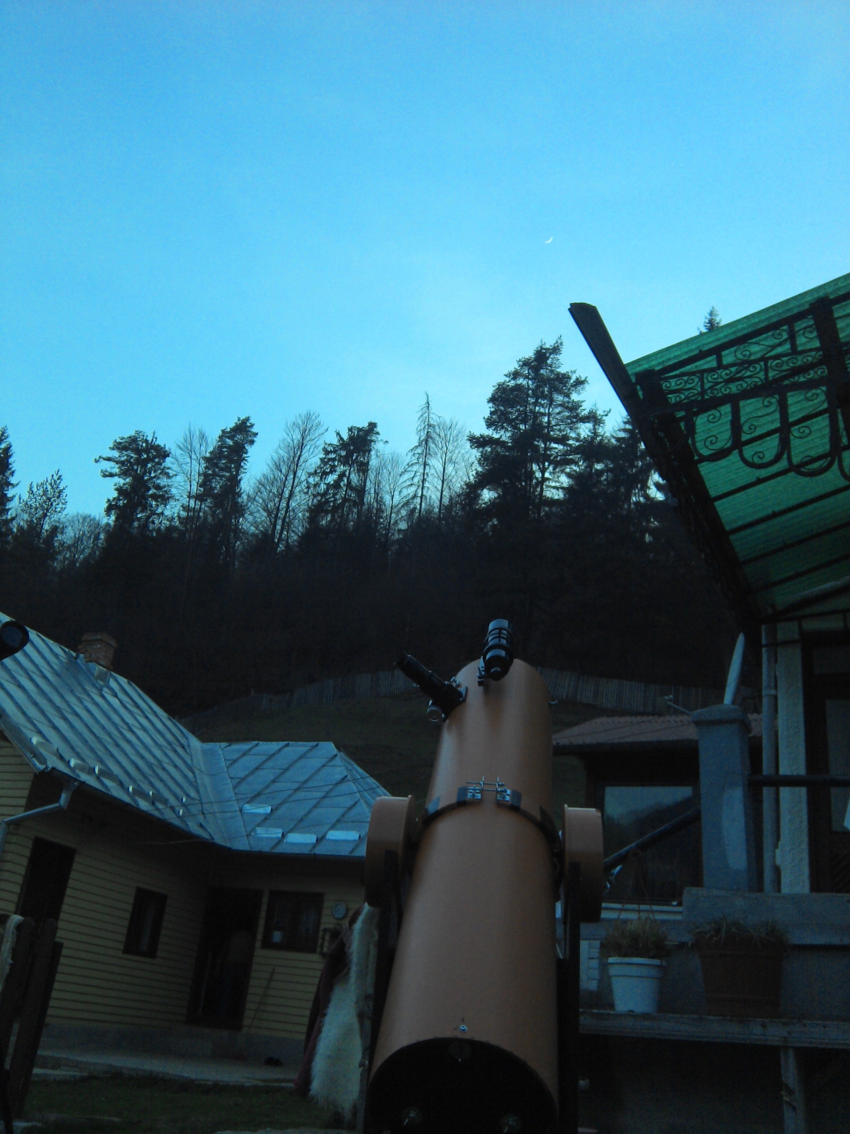

Acum 4 zile am avut senin si am iesit iar la observatii. Iar in prima zi dupa venirea de la munte mi-a sosit si adaptorul universal pentru camere foto compacte. Il asteptam de vreo luna jumate si iata-l in sfarsit.
Tot in acea seara am redescoperit aparatul meu foto. Am apasat din intamplare pe butonul "Delete" fara sa fiu in album sau in Menu si in dreapta jos imi arata ca schimba "f"-ul(2/3 sau 7/5 nu mai stiu sigur). Apropo, afara inca era lumina, cerul albastru, dar cu soarele apus de 15-30minute. I-am dat sa faca o poza, iar cu modul asta a durat 5 secunde sa faca o poza. Rezultatul m-a lasat fara cuvinte. In poza apareau stele pe care eu pur si simplu nu le vedeam pe cer Shocked . Apoi m-am dus inapoi in casa, mi-a luat si trepiedul si m-am intors pe terasa blocului, ca sa pot face pozele nemiscate. si am inceput sa fac poze la tot cerul Laughing . Tot ce imi pare rau este ca nu am descoperit asta, cat am fost la munte. Dar tot e bine! Cateva poze vedeti mai jos. Pozele sunt editate, nu sunt originale. Le-am dat contrast, le-am mai adaugat intuneric etc.
In timpul sesiunii de fotografii, a aparut in cadru si ISS(awesome) Am prins-o si in poze si am apucat sa o observ si prin telescop prin ocularul de 32mm. Ii distingeam panourile solare care erau foarte stralucitoare. Pot spune ca era de 2-3 ori mai stralucitoare decat Jupiter.
Am pozat si Luna cu aparatul pus pe adaptorul foto si le-am editat putin si pe ele.

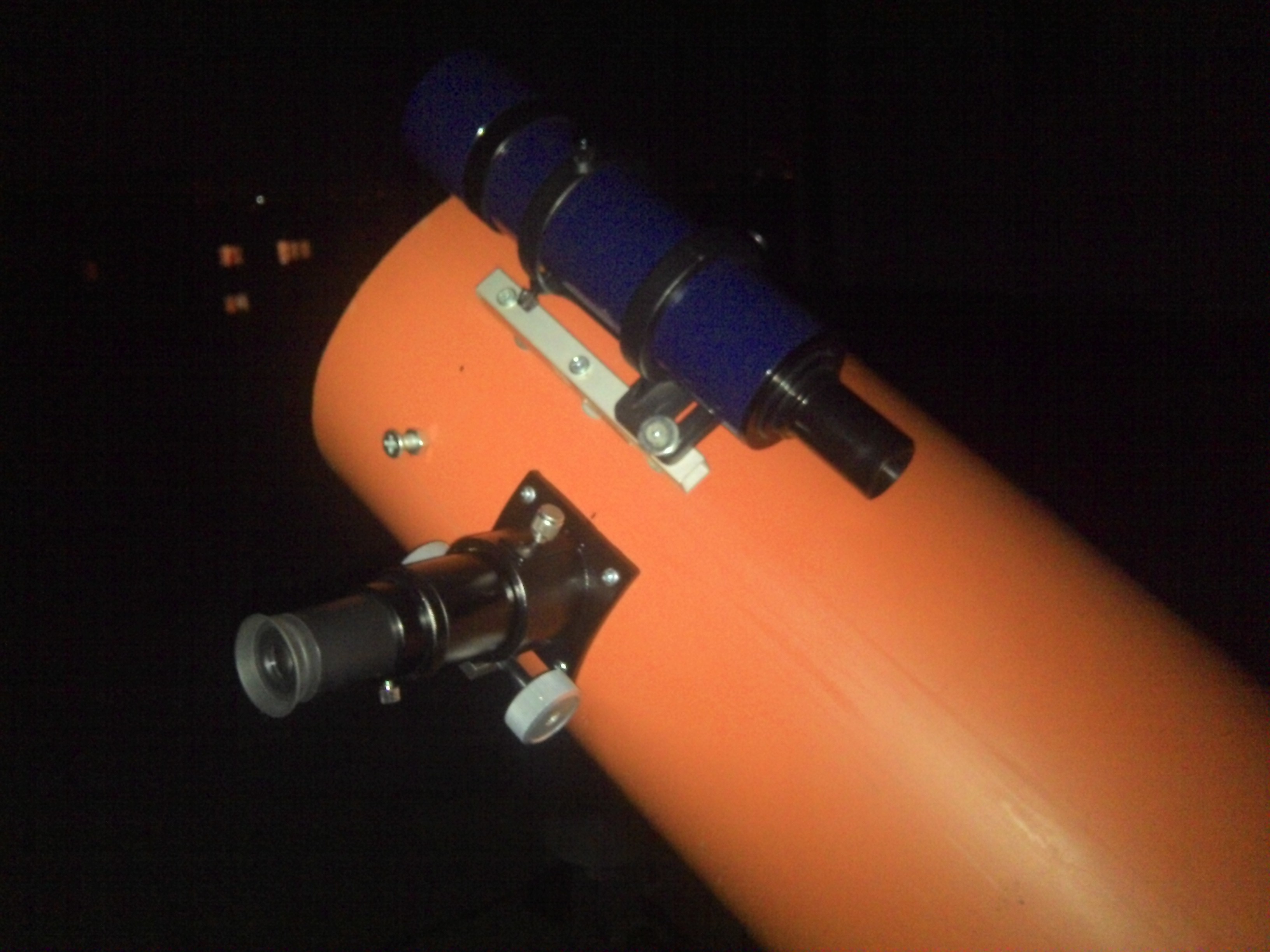

Am pus adaptorul foto si la cautator sa fac poza cu noul mod pe care l-am descoperit la aparat.

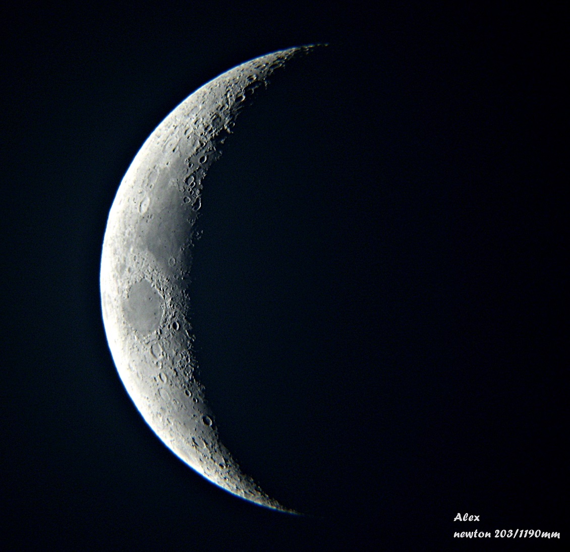

MesajTrimis: 09 Mai 2014 15:02 Download mesaj

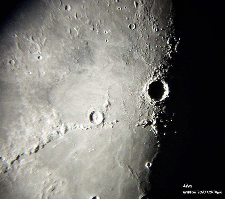

Cateva poze cu Luna de aseara si acum cateva zile. Putin editate pe ici pe colo. Sper sa va placa
Nu mai stiu daca am specificat ca mi-am cumparat si un adaptor foto universal. Smile

saiph
Data inscrierii: 19 Sep 2007
Mesaje: 2300
MesajTrimis: 09 Mai 2014 15:24 Download mesaj
Titlul subiectului: Re:
Nu-i rau.
Adaptorul ala e 'sfant' la casa omului Very Happy
Poti incerca sa mergi pe o focala mai mare (zoom++..) la aparatul foto - ca sa scapi de distorsiunea aia pe marginea campului. Iar cand le procesezi, vezi daca reusesti sa tragi un pic de canale (la propriu - sa le misti in planul imaginii), sau sale distorsionezi voit cumva, in sensul de a suprapune corect componentele de R, G si B. Poti incerca asta direct din Registax - daca tragi video - sau din PS (pt cadre foto). Si cu cat mai multe cadre, cu atat mai clara si fara zgomot va fi imaginea finala Smile
