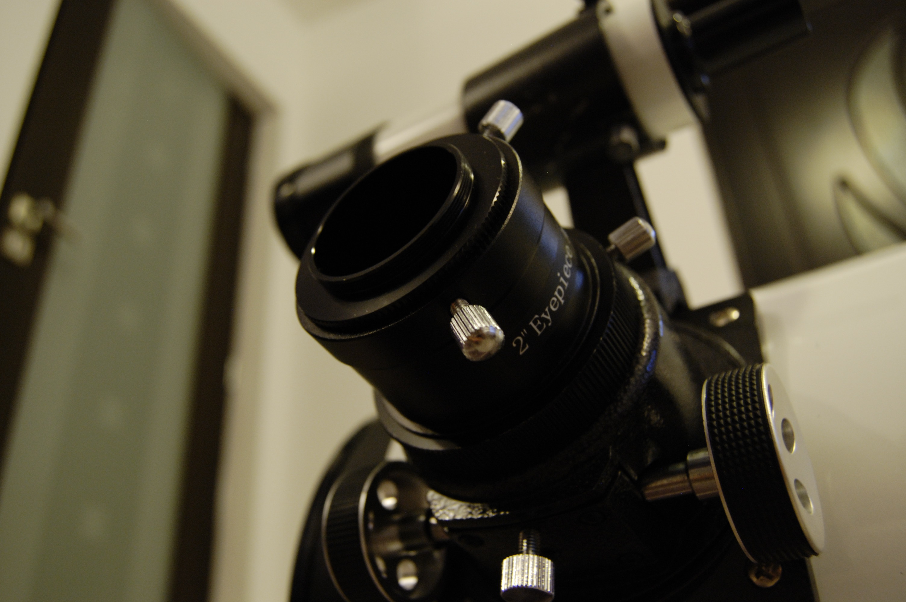

MesajTrimis: 31 Ian 2015 17:57 Download mesaj
Nu stiu cum sa imi dau seama... noile Dob-uri de la Skywatcher (cele cu Pyrex) au Crayford.Al meu cred ca e generatie anterioara cu BK-7 deci nici focuserul nu stiu de care e.
Atasez poza cu focuserul.

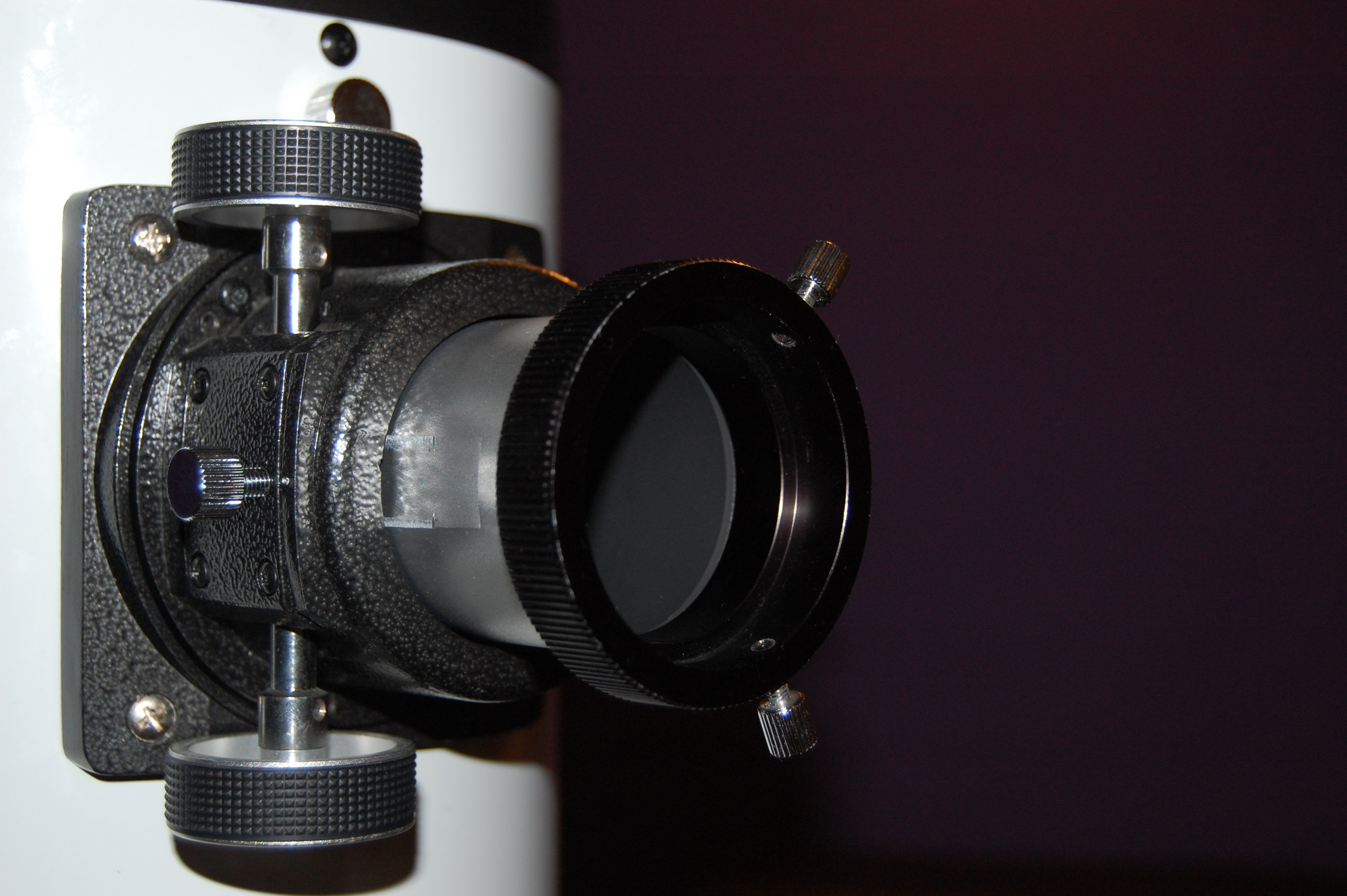

Aha. Atasez o imagine cu ce am folosit eu, desi daca ma uit mai bine adaptorul de la 2" la 1.25" nu avea filet pe partea de 2" ca si cel din link, se prindea ca si un ocular. Tubul portocular de 1.25" se scotea si ramanea filetul pt baioneta inelului T. Ar trebui sa se potriveasca cu ce ai dat tu in link. Bineinteles ca masori de 10x si tai o singura data! Very Happy

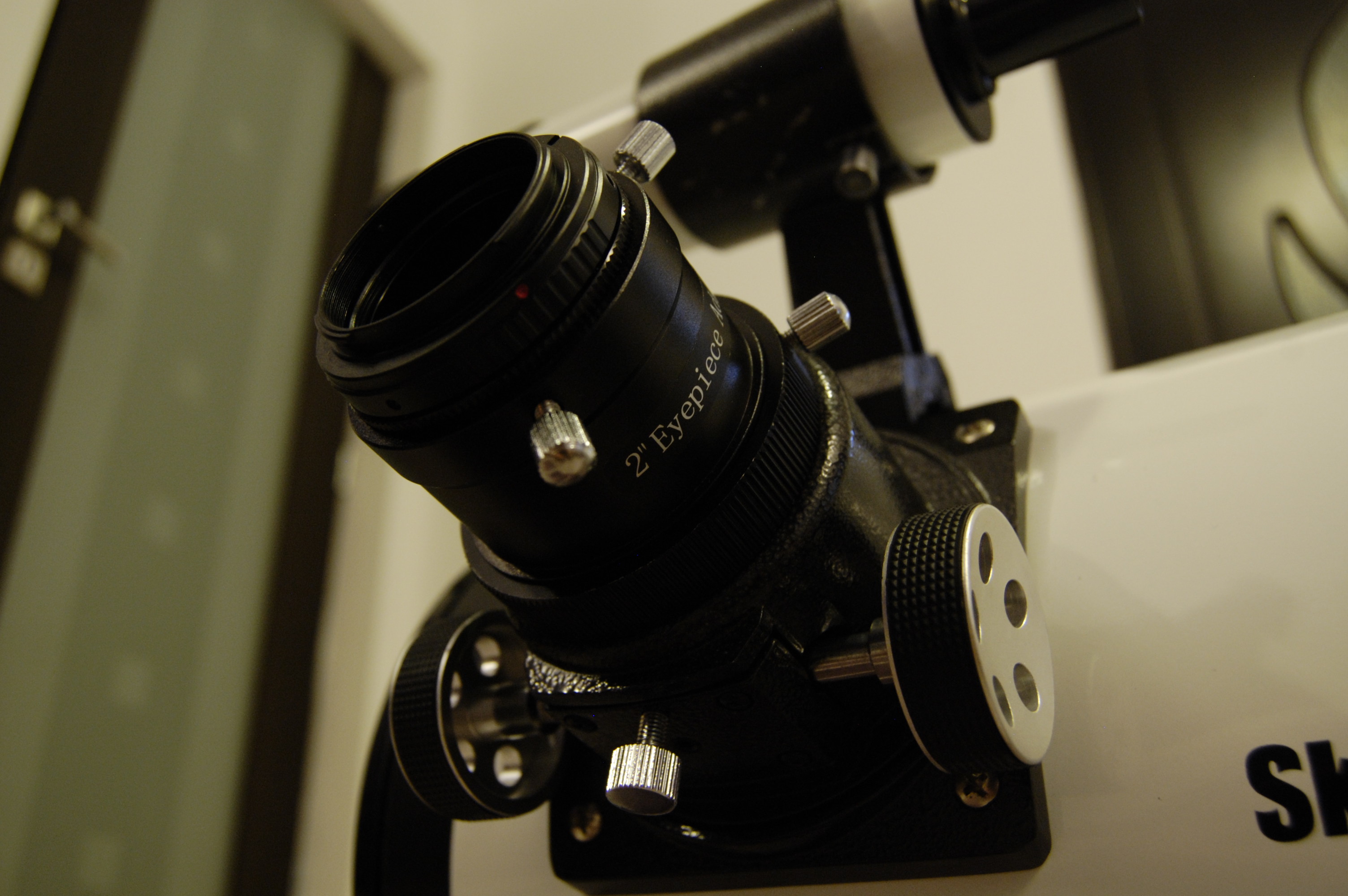

Intre timp atasez si imagini cu ansamblul optic bucata cu bucata, poate ajuta.
Inelul de pe focuser
 Marime fisier:  769.43 kb
 Vizualizat:  de 15557 ori
Inel focuser + Adaptor 2"

Inel focuser + Adaptor 2" + Adaptor T
 Marime fisier:  766.76 kb
Inel focuser + Adaptor 2" + Adaptor T + T-Ring
 Marime fisier:  756.66 kb
