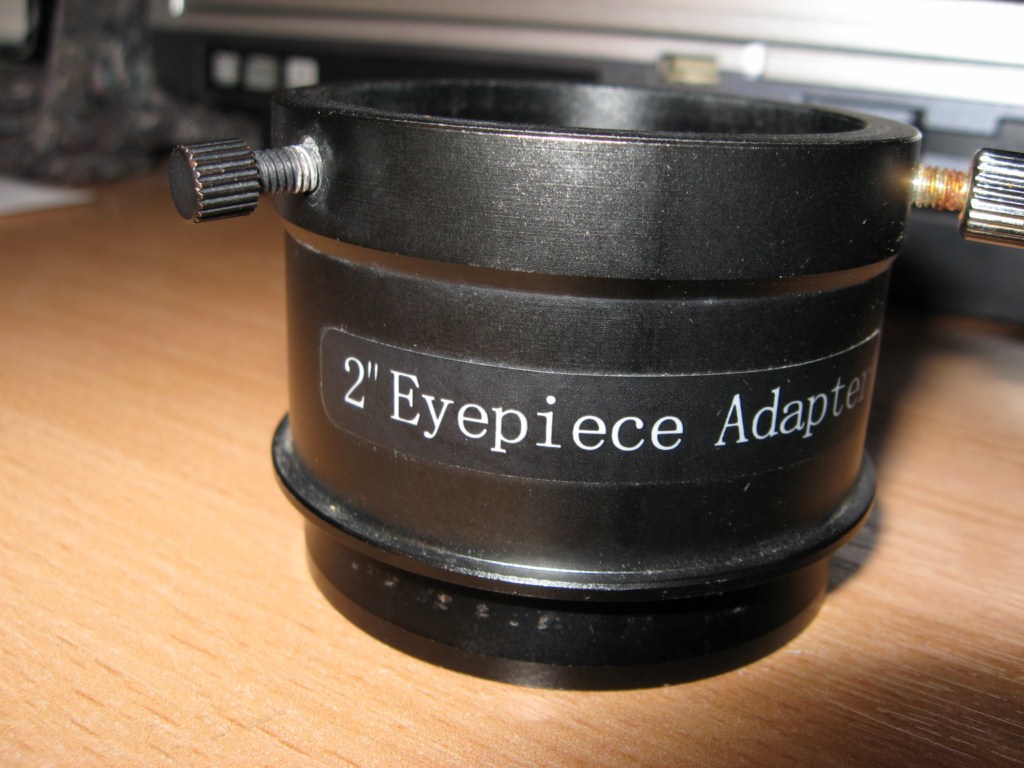

Am avut pina acum patru Dob- uri de la SkyWatcher si nu am avut aceasta problema, toate au avut in dotare cite un adaptor la 1,25" si unul la 2" de la acel inel infiletat in tubul focuserului.
Atasez o poza cu adaptorul la 2" la care am masurat:
- diametrul exterior din partea de jos a piesei (partea conica care se fixeaza in inelul problema)=56,7 mm;
- diametrul interior din partea de sus (unde se fixeaza ocularul de 2")= 50,9 mm;
- inaltimea piesei (de la acel guler) pina sus adica cota unde ajunge ocularul fata de inelul problema=36 mm;
Nu stiu de ce ai 50mm la interiorul inelului ?? la mine in acel loc intra adaptorul la 2" de 56,7 mm?

Am "rezolvat" problema.
Fiind primul accesoriu 2" pe care il am, uitasem de acel adaptor specific SkyWatcher la 2".
Totul e ok acum, pot obtine si focus.
Multumesc pentru implicare.

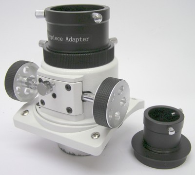

Asa ceva ai ?
L.E.
Vad ca ai "rezolvat" problema.
emilf te-a scapat de pile si strungari Smile
