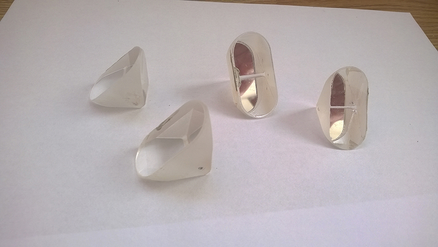

Mai am niste piese recuperate dintr-un binoclu care parea o jucarie. Pe binoclu scria ceva "Breaker Cobra" cu latine si altceva cu chirilice:
Recuperate din binoclu: obiective, oculare (unul dintre ele are reticul), 4 prisme.

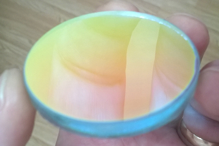

Dar am dubii privind obiectivele: mi se par inutilizabile.
In primul rand, sunt tesite in mod inegal pe margini.
In al doilea rand, au o tenta foarte puternica de galben-roscat pe una dintre suprafete.
Practic, privind binoclul din fata, obiectivele sunt galbui-roscate !!! Dupa ce l-am demontat, s-a mai estompat putin, dar tot au nuanta puternica de galben-roscat.
Ma gandesc ca e coating-ul, dar parca e prea puternic (la obiective foto n-am vazut aceste irizatii atat de evidente).
Am un obiectiv foto Helios rusesc si nu vad pe el nici o urma de irizatie, iar obiectivele din binoclu, repet, sunt rosiatice.
Pun poze, atat cat se poate vedea despre ce vorbesc.
Desi e poate complet irelevant, am tinut in mana obiectivul si ocularul din binoclu si, la prima vedere, aberatii cromatice de m-au speriat si pe mine. Cum am zis, probabil irelevant fara tuburi in care sa fie montate lentilele, diafragme, etc.
Din experienta voastra si din cele scrise de mine, va puteti da seama, fara sa fi vazut lentilele, daca sunt inutilizabile sau nu ?

Ar trebui sa testezi calitatea obiectivului de binoclu cu un ocular aflat in punctul focal. Si binoclul meu Fuco 10x30 privit din fata are 'mult' roscat, dar privind la ocular am fost incantat de calitatea lui. Mi-a oferit si imi ofera imagini frumoase la luna si terestru. Trebuia sa pastrezi celula obiectivului, il montai mai usor in tub...
