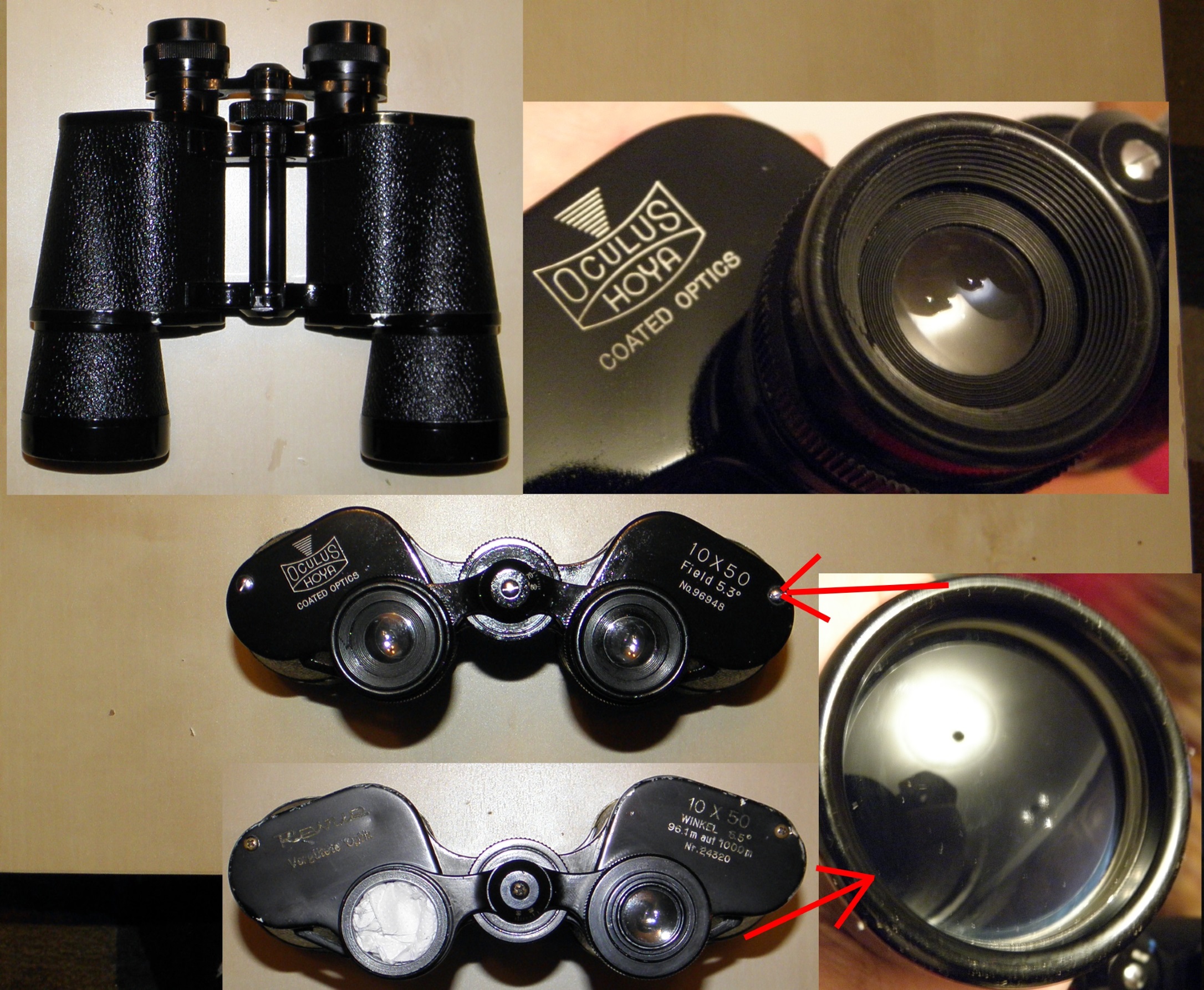

Am ales sa fac un singur review pentru ambele modele respectiv:
Oculus Hoya 10x50 - 5,3 grade
si
Revue 10x50 – 5,5 grade
Deoarece sunt binocluri identice din cam toate punctele de vedere atat mecanic cat si optic. Am insistat pe “grade” pentru a atrage atentia ca este o generatie speciala , deosebita de cea de 5 grade. Aceste binocluri au un pronuntat effect “wide”, un eye relief foarte mare, si au cele mai mari prisme folosite vreodata de japonezi la aceste model classic. Practic nu exista limitari pe traseul optic, pupila de intrare fiind undeva la 49mm. Sticla de foarte buna calitate (BK7 - japoneza) cu acoperiri albastru inchis indigo nu produce irizatii in contralumina. Mecanica este foarte buna ferma si sigura. Sunt lucrate foarte ingrijit. Stelele sunt punctiforme in regim astro. Zona de neclaritate (in regim astro) se incadreaza undeva la 20% de margini. Campul optic este lipsit de reflexii circulare sau de alt fel, fiind ferm la trecerea de la negru la imagine. Superb de utilizat fara capacele de protectie ale port ocularelor din cauza efectului de wide combinat cu eyerelief mare. Poate fi utilizat cu ochelari. Nu are sistem de prindere pe trepied. Coloritul stelelor se distinge foarte bine. Luminozitate foarte buna, contrast foarte bun si definitie foarte buna.
Este un binoclu destul de greu avand 980 grame.
In final pot da un gir perfect pozitiv pentru aceste doua modele in contextul in care sunt in perfecta stare de functionare (sunt modele vechi din anii 70-80).
Spun asta deoarece Revue l-am testat doar pe un tub (pe celalat imi lipsea ocularul). Revue avea obiectivele si prismele in stare perfecta dar avea doar un ocular. In acelasi timp Hoya avea obiectivele lejer strapunse de niste fire mici de aer dar restul sticlei in perfecta stare. Desi acestea din urma (obiectivele Hoya) nu afectau calitatea observatiei eu am decis schimbarea lor cu cele de la Revue (in perfecta stare de functionare) obtinand astfel un binoclu perfect.
Hoya si Revue doi frati "wide" 10x50
