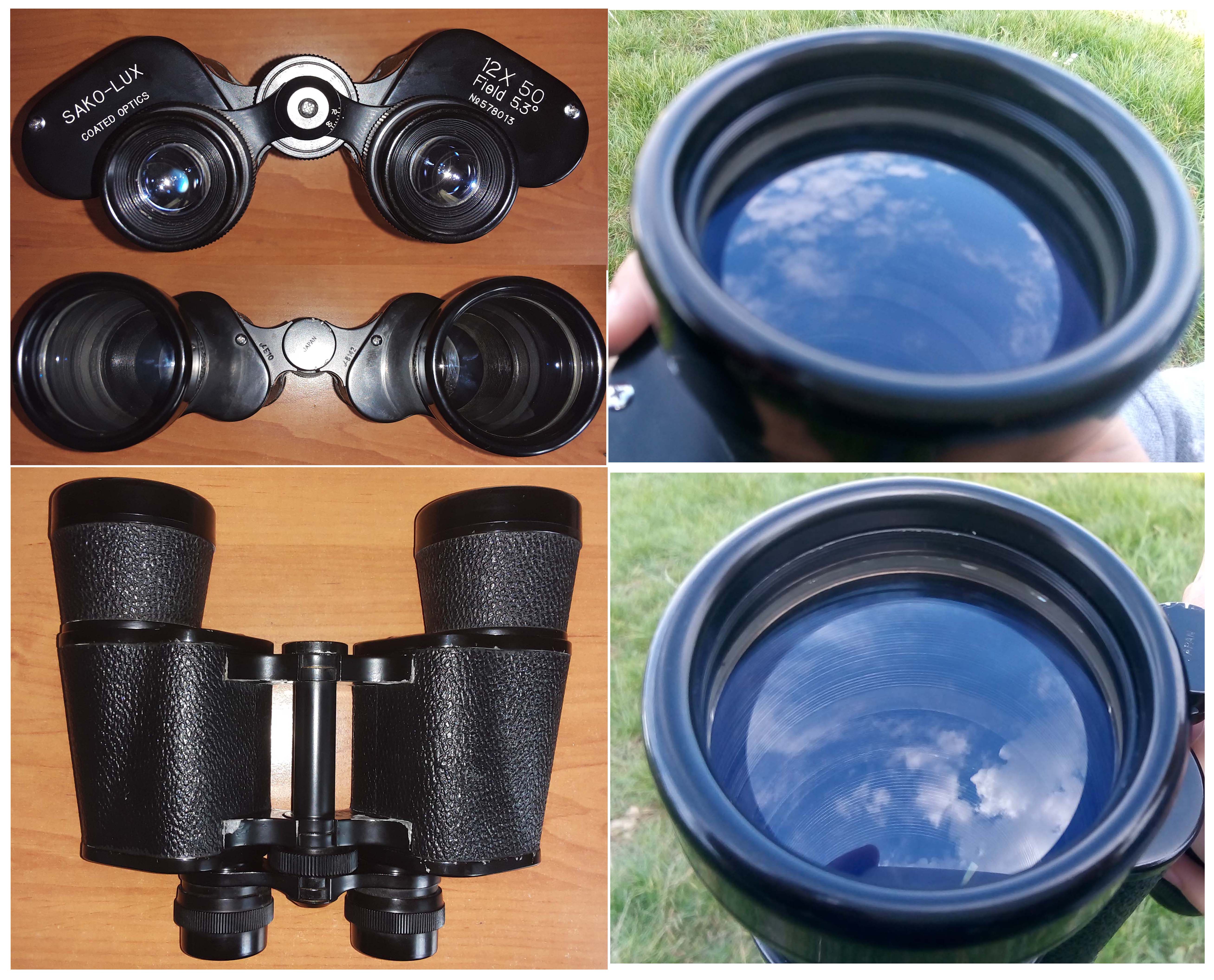

SAKO LUX 12X50 cu un camp de 5,3 grade, un binoclu japonez cu prisme BK7. Binoclul a ajuns la mine plin cu fungus, integral, inclusiv pe lentilele ocularului...dar sa vedem de ce am considerat ca merita o scurta prezentare:
Ocularele au 5 lentile in 3 grupuri, o lentila convexa si doua acromate, cu diametre de 20mm, deci din start prindem curaj Smile. Prismele sunt colosale as zice, pe marimea celor de la CZ din Dekarem/Jenoptem 10x50, aceeasi marime fata/spate. Locasul prismelor este foarte bine delimitat prin poansonare incat prismele intra relativ fix in locas, comparativ cu emisiile de la CZ dupa anii '60-'70 unde prismele au un joc foarte mare in locas. Obiectivele sunt clasice, un dublet, cu acoperiri albastru/indigo. Imaginea prin binoclu este peste orice asteptari, cu o rezolutie deosebit de buna pe centru, la marginea campului se prezinta bine, nu avem un neclar puternic ci ceva moderat, din acest punct de vedere cred ca mai mergea fortat campul putin dar probabil vignetarea era prea mare, si asa fiind evidenta la margini. Culorile sunt naturale cu o usoara tenta spre rece, tipic binoclurilor japoneze din aceeasi perioada. Mecanic sta foarte bine, fara jocuri, solid construit, clarul se face foarte precis, cantareste 1055 grame fara curea. Nu are reflexii, stelele sunt punctiforme. Are o anumita "predispozitie" Smile la aberatii cromatice. Ca si concluzie, un binoclu foarte bun pe care il pot recomanda fara retinere, rezolutia, repet, este foarte buna, comparat cu un Bresser HD (varianta2 cea cu oculare mari bak4) este practic incomparabil mai bun la rezolutie (se vad detalii clare pe care nu le vezi cam deloc cu Bresser-ul) nu este ca si CZ Dekarem/Jenoptem 10x50 dar cu siguranta surprinde pe oricine nu a mai avut in mana asa ceva. Cam atat,scurt si...la obiect. Smile
