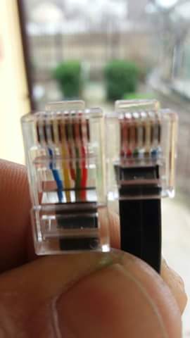

Postez din partea colegului nostru Marcel Jinca solicitarea de ajutor de mai jos.
Marcel se gaseste la tara ,unde are acces limitat (email) la Internet.
El are probleme electrice cu montura AZ GOTO versiunea 4 cu un brat , de la Sky Watcher.
Posesorii monturilor de acest tip sunt rugati sa posteze aici poze ale mufelor de la cablul de legatura dintre controler si bratul monturii.
Marcel banuieste ca firele de la montura sa sunt sertizate gresit.
Prin compararea mufelor de la montura sa cu cele de la o alta montura de acelasi tip, Marcel spera sa gaseasca defectul si apoi sa-l remedieze.
Marcel are planuri de observatii pe care nu le poate efectua din cauza defectului amintit , de aceea solicita ajutor de urgenta.
Multumim anticipat , Mircea

E cam greu sa-ti dai seama din poze, cel mai bine ar fi daca scrie la fiecare pin ce culoare are firul respectiv sau daca e liber. La prima vedere, mufa mare e OK, dar la cea mica cele 3 fire din stanga (maro-rosu-verde) par a fi decalate cu o pozitie spre stanga.
Voi incerca mai tarziu sa fac niste poze, totusi nu cred ca se va vedea prea bine.
P.S. E de preferat sa NU mai incerce sa folosesca montura cu un cablu ce pare gresit sertizat.

MesajTrimis: 09 Apr 2018 20:02 Download mesaj
Mufa RJ45, de la stanga la dreapta:
1 - liber
2 - albastru
3 - liber
4 - galben
5 - maro
6 - verde
7 - rosu
8 - liber
Mufa RJ 12, de la stanga la dreapta:
1 - maro
2 - rosu
3 - verde
4 - liber
5 - galben
6 - albastru

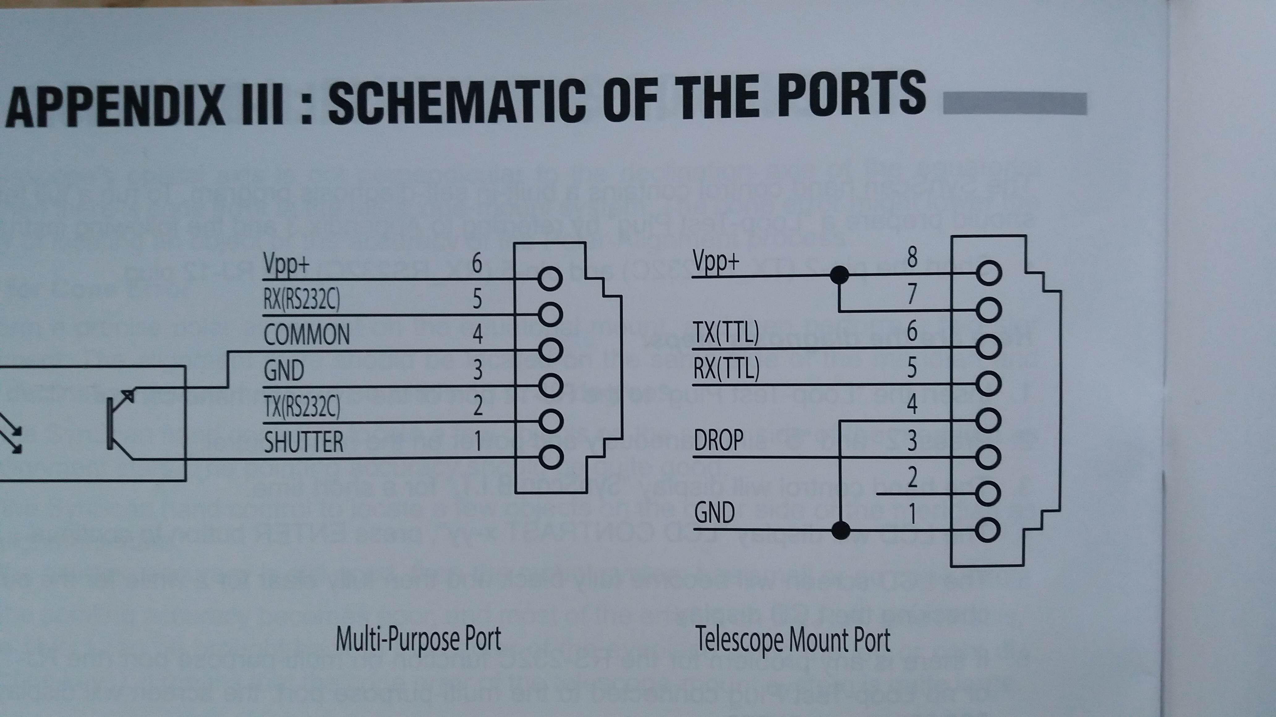

Nici schita din manual nu ma ajuta. Bine, in manual se numeroteaza de la dreapta la stanga, dar tot nu pricep ce-i acolo.
Multumesc. Daca vrei ne putem auzi la un telefon: 0761 097788 Marcel.

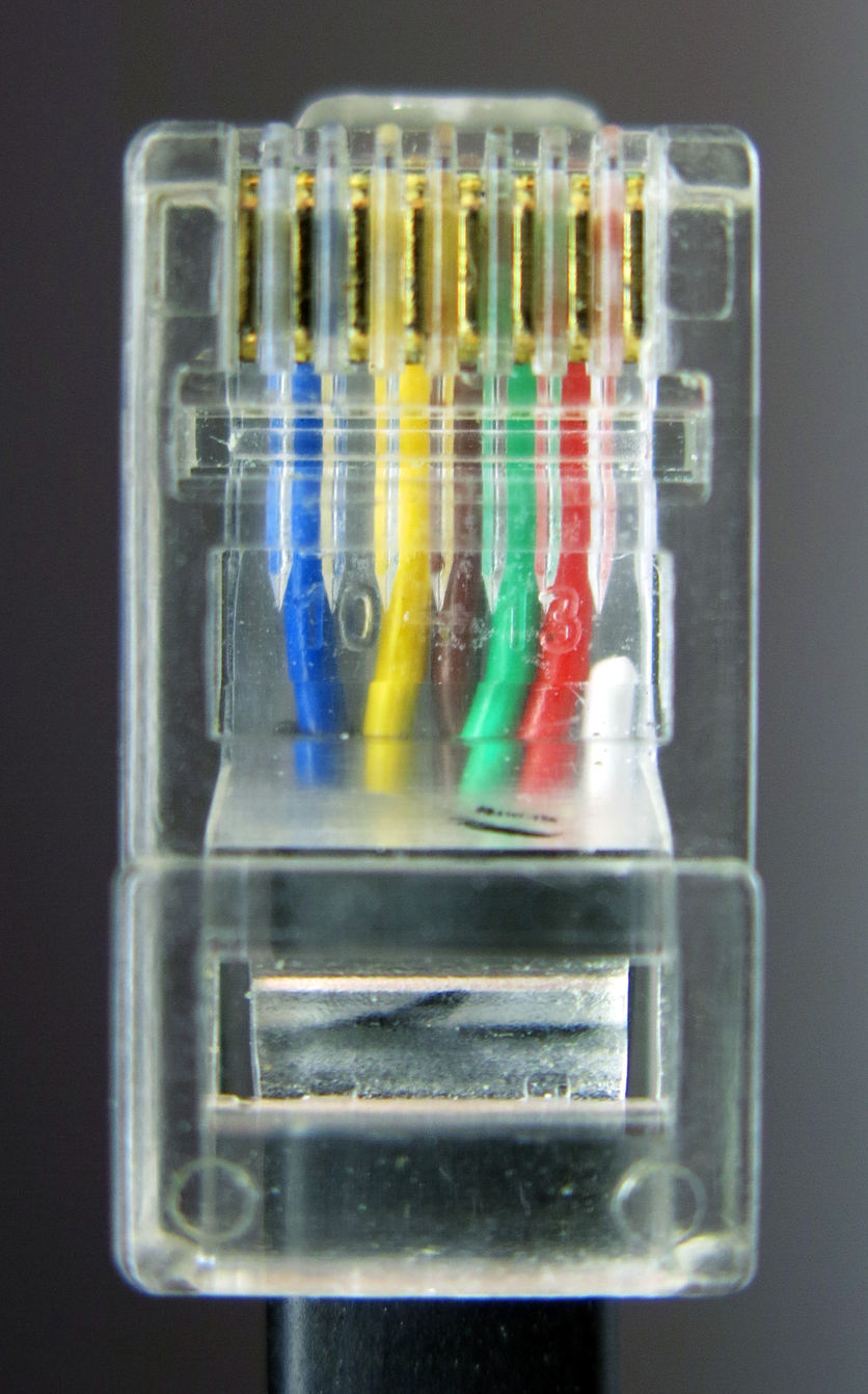

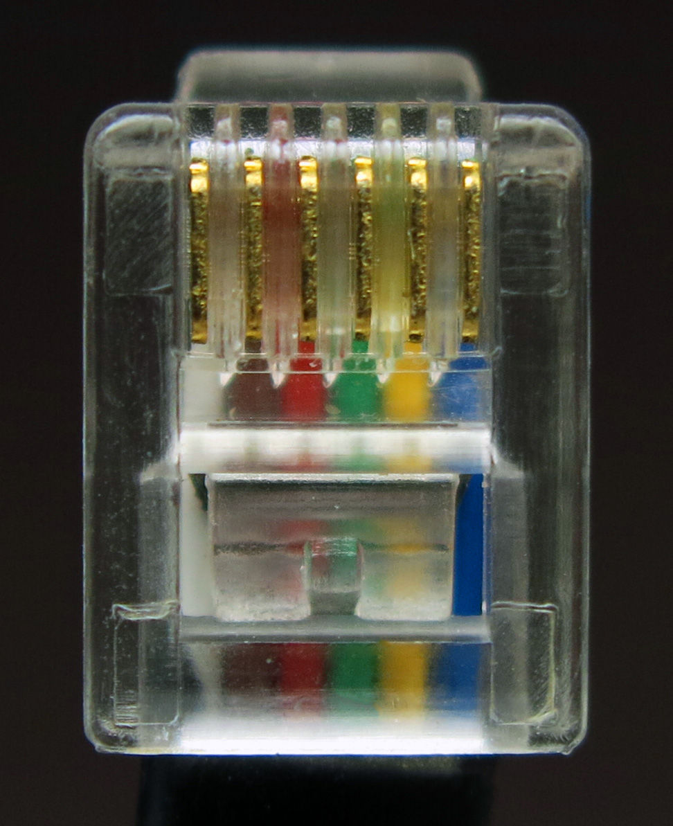

Am reusit sa fac niste poze.
In mufa cu 8 pini, firul alb este taiat si nu este conectat niciunde, se vede in dreapta jos capatul.
O precizare, eu am versiunea 3, dar asta n-ar trebui sa fie o problema deoarece este interschimbabila cu versiunea 4.
Am verificat si cu un aparat de masura, firul rosu este legat la alimentare (Vpp+), iar cel galben este legat la masa (GND).
P.S. La cum apar decalate firele in mufa cu 6 pini, ar trebui ca telecomanda (synscan/handset) sa nu fie alimentata deloc. Asa se comporta ?

MesajTrimis: 10 Apr 2018 18:10 Download mesaj
Multumesc oameni buni pentru ajutor!
Problema e mai oabla decat am crezut. Da, asa cum se vede pe poza mea, mufa RJ 12 a fost sertizata gresit. Am refacut sertizarea exact ca in pozele atasate de tine, @nobody, iar acum controlerul se alimenteaza. Inainte nu se alimenta. Dar... ce sa vezi?

Dupa mesajul de eroare incearca sa dai ENTER pana iti apare meniul, apoi incearca daca misca ceva din sageti. Daca nu misca, incearca Setup > Factory Setting. Daca nici asa nu da semne, cel mai probabil s-a prajit o linie de comunicatie din Synscan. Dupa cum era sertizat anterior, firul verde de comunicatie (5 V) se afla in pozitia firului rosu de alimentare (12 V). Consecintele sunt destul de predictibile. E recomandat sa returnezi si montura, si Synscan-ul. Amin.
