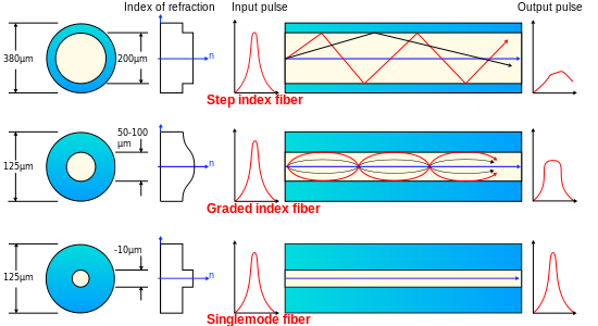

Exista mai multe feluri de fibra optica.

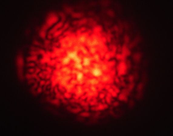

La cea expusa de Erwin (multi-mode step index) pierzi orice forma de coerenta (nu numai colimarea), iar la iesire iti da o varza ca-n poza de mai jos. Daca amesteci doua verze iti va da o salata de varza.
http://alignment.hep.brandeis.edu/Electronics/A2074/M2074.html
In single mode, fibra ghideaza fotonii fara reflexii si pastreaza in mare parte eventuala coerenta de la intrare.

In mod normal, pentru un double-slit experiment, fantele trebuie sa fie la distante submilimetrice una de alta. Fibra optica are un astfel de diametru.
https://en.wikipedia.org/wiki/File:Optical_fiber_types.svg

Nu inteleg exact ce reprezinta a doua imagine pe care ai pus-o. Cum a fost obtinuta ?
