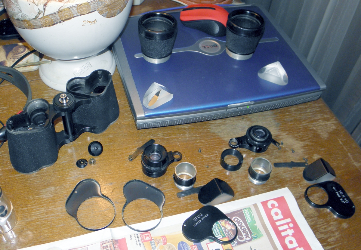

Un exotic, “Made in Macau”, la prima vedere o emisie identica cu emisiile de binocluri clasice produse in japonia. si totusi daca dimensiunile exterioare si formele sunt intr-adevar identice, in interior exista diferente. Un binoclu lucrat foarte ingrijit, cu multa abnegatie dar mai putin spirit tehnico-practic daca se poate spune asa. Obiectivele sunt prevazute cu garnituri probabil in incercarea de a evita scurgerea apei in interiorul tubului optic. Materialul garniturilor imbatranind (anii de productie se situeaza undeva in mijlocul anilor 80) acestea isi pierd forma si apar in campul vizual. In final se impune scoaterea lor ajungandu-se la o solutie clasica. Obiectivele sunt montate in tub fara excentrice limitand posibilitatile de reglare. Compensarea acestei probleme facandu-se cu “umeri” etalonati lipiti sub baza prismei (este de banuit ca acestia mai compenseaza si mici probleme cu planeitatea pe care probabil le aveau in linia de fabricatie). Rezultatul poate fi neplacut, caci dezlipirea “umerilor” face extrem de dificila reglarea prismelor dupa demontare. Exista doar reglaje din suruburi de inclinare, portprismele nepermitand culisari. Prismele din fata sunt acoperite cu acoperitori din tabla vopsita negru. Prismele par a fi de provenienta japoneza. Sticla si acoperirile, nu. Obiectivele sunt destul de bine acoperite “multi coated” cu doua culori , verde si albastru deschis. Ocularele au un strat mai palid mov. Optic insa sticla are o definitie , contrast si coloratie identica cu omologii sai japonezi. Insa luminozitatea este ceva mai scazuta, nu mult dar este ceva mai scazuta. Campul inscris 5,3 grade este de fapt un 5 grade real. Zona de neclaritate este undeva la 20 % vizibila in special in regim astro. Exista in contralumina o extrem de fina irizatie galbui-verzuie aproape insesizabila. In interiorul tubului optic nu sunt reflexii, campul vizual este bine definit si marginea este ferma.
Mecanica este foarte robusta.

Un binoclu bun, eventual necesitand mici operatii de restaurare.
 Marime fisier:  875.87 kb
 Vizualizat:  de 1597 ori
RK general, datorat multiplelor lovituri, kilogramelor de vaselina, si invechirea garniturilor obiectivelor.
 Marime fisier:  851.03 kb
