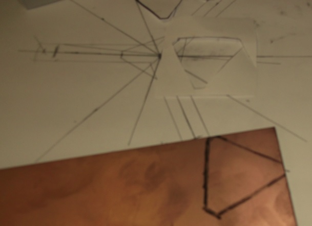

Textolit pentru cablaje, hartie , idei de pe forum :)
 Marime fisier:  33.11 kb
 Vizualizat:  de 4124 ori

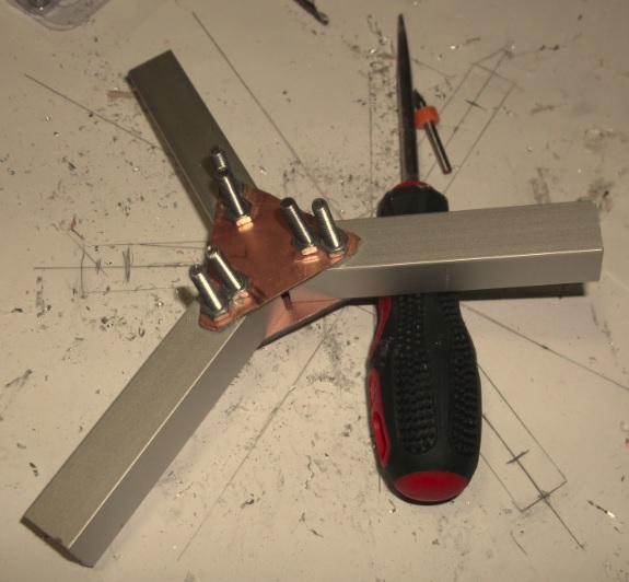

Gauri, filete si suruburi (multe gauri si taieturi)
 Marime fisier:  77.19 kb
Dupa cateva ore...:D
 Marime fisier:  75.63 kb

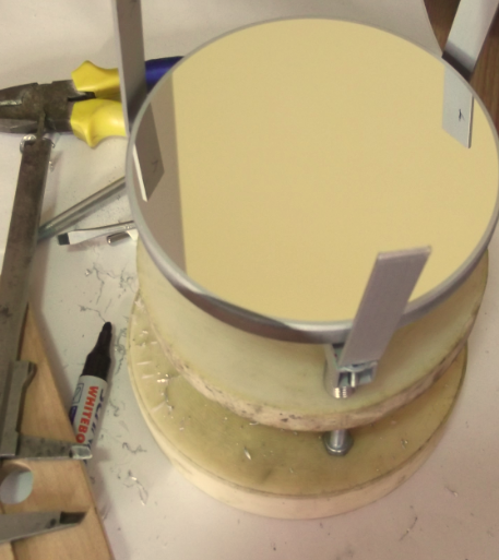

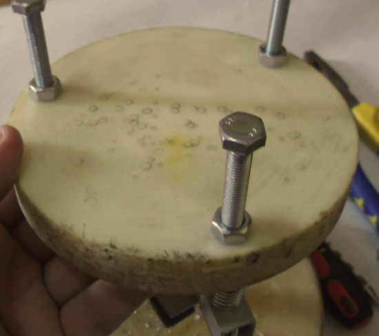

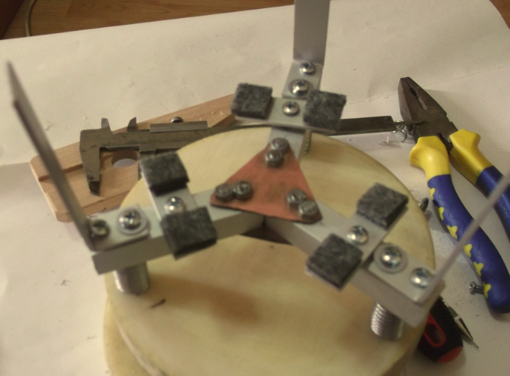

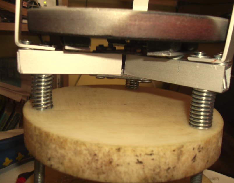

Dupa o mica plimbare, am gasit un disc (cred ca e polietilena, nu sunt sigur) cu un diametru putin mai mic decat teava de pvc. Am hotarat sa il folosesc pentru suportul principalei. Am reusit aproape sa termin prima parte a constructiei, mai sunt unele mici modificari de facut, dar nimic grav sper.
Suportul principalei (Vazut din lateral sus)
 Marime fisier:  743.33 kb
 Vizualizat:  de 3971 ori
Suportul principalei (Vazut din lateral )
 Marime fisier:  503.9 kb
 Vizualizat:  de 3966 ori
Suportul principalei (Vazut din lateral jos)
 Marime fisier:  452.99 kb
Suportul principalei cu tot cu oglinda(Vazut din lateral sus)
 Marime fisier:  406.72 kb
Suportul principalei si principala (Vazut din lateral )
 Marime fisier:  1003.15 kb
Mesaje: 3759
MesajTrimis: 08 Mar 2015 16:05 Download mesaj
OO fain imi aduc aminte de amatorii de acum 30 de ani asa se lucra atunci . Poliamida sau textolit cat mai gros sa tina o oglinda de 10 cm . Stiam pe cineva ce a facut dobson din placa de 8mm de otel si totusi nu avea stabilitate blanganea in vant .
Am vazut si newton cu prisma si eu am incercat in 1990 . aparea ceva ciudat la muchii luminoase umbre colorate .
