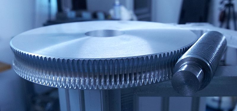

Cautam pe net info despre worm gear drive , si am dat peste un tip care facea asa ceva
pe strung ( un tarod si un disc de aluminiu / alama ) ... foarte tare !!!
Am incercat si eu , dar ca sa iasa cat de cat folosibil , trebuia un tarod mai mare ... Am gasit
unul M16 ( pas de 2mm , diametru 16mm ) , si 1 ora mai tarziu , a iesit ceva ...
Ca si worm , poate fi folosit un orice surub cu filet M16 , dar sa nu depaseasca 20mm diamteru ,
ca iese din " mesh " ...
N-am idee cat de precisa e chestia , dar functioneaza . Am pus surubul in universal iar roata
melcata pe axul portcutitului ( la inaltimea corecta , evident ) , si am dat ture ...
Intrebare : pentru o montura EQ5 , sa zicem , cam ce diametru ar trebui sa fie roata ? Cati dinti ?
Ce raport de transmisie ?
cheers.

Este ok pentru diverse sisteme imprecise de folosit pe acasa un astfel de sistem melc-roata melcata.
In schimb pentru angrenaje precise in nici un caz nu merg datorita faptului ca profilul flancului dintelui rotii melcate are o geometrie deformata. Nu vreau sa intru in detalii deoarece sunt f stufoase. Cauta o carte cu bazele generarii suprafetelor.

E clar ... este improbabil sa poti face un ansamblu melcat DIY la o precizie rezonabila folosind
metoda asta empirica ( tarod + strung ) . Trebuie alta metoda de prelucrare , care sa
implice freze dedicate ( modul ) si masa rotativa ... Deja ma intreb daca nu e mai usor
sa folosesc sisteme cu fulii si curele dintate ... cred ca e mai simplu si mai usor de implementat .
multumesc.

De fapt nu e dracu' chiar asa negru precum pare. Multi zic ca e imposibil dar cu un strung solid si precis se poate face. Amatori mai indrazneti au facut roti melcate cu succes dar in nici un caz cu tarozi. Practic trebuie sa-ti faci singur acea freza modul pe strung. Pentru precizie se face pe aceeasi bara de otel si viitoarea freza si melcul propriu-zis. Partea cu freza se caleste. Totul se lucreaza numai intre centre pentru a elimina erorile de pozitie cat mai mult. Profilul dintilor nu e de 60* ca la filet normal cred ca e in jur de 20*, nu mai retin iar melcul trebuie sa aiba diametru mare fata de grosimea coroanei incat suprafata de contact sa fie mai mare.
http://easyweb.easynet.co.uk/~chrish/cance.../worms.htm
http://www.mini-lathe.org.uk/making-telesc...athe.shtml
Poate ca precizia nu e chiar ca la un Byers sau Mathis dar daca diametrul coroanei e cat mai mare cu atat erorile sunt mai mici. Se poate face cu eroare finala la urmarire pe telescop de +/-5 secunde de arc. Restul se trateaza cu electronica.
De regula o coroana clasica are 360 de dinti (144 sau 180 la cele mici) sau mai mult in cazul celor foarte mari.
Grija mare trebuie la prelucrare/centrare pentru ca in cazul asta sutimea de mm e mare Smile
La final se poliseaza melcul pe coroana cu paste abrazive fine pana se "pupa" perfect fara urme grosiere de prelucrare.

Asta este de fapt marea problema, cea pe care a subliniat-o Neox. Precizia de prelucrare. Din ce stiu, la monturile Vixen GP era de 2 microni, iar la GP-DX de 1 micron. La SkyWatcher nu cred ca au fost mentionate vreodata de producator, dar probabil, chiar daca nu sunt la fel, sunt oricum apropriate.
In sensul asta e mai usor de facut un reductor cu roti dintate, dar cu o serie de probleme, in primul rand, reversul miscarii, care la melc-roata melcata nu e posibil.
