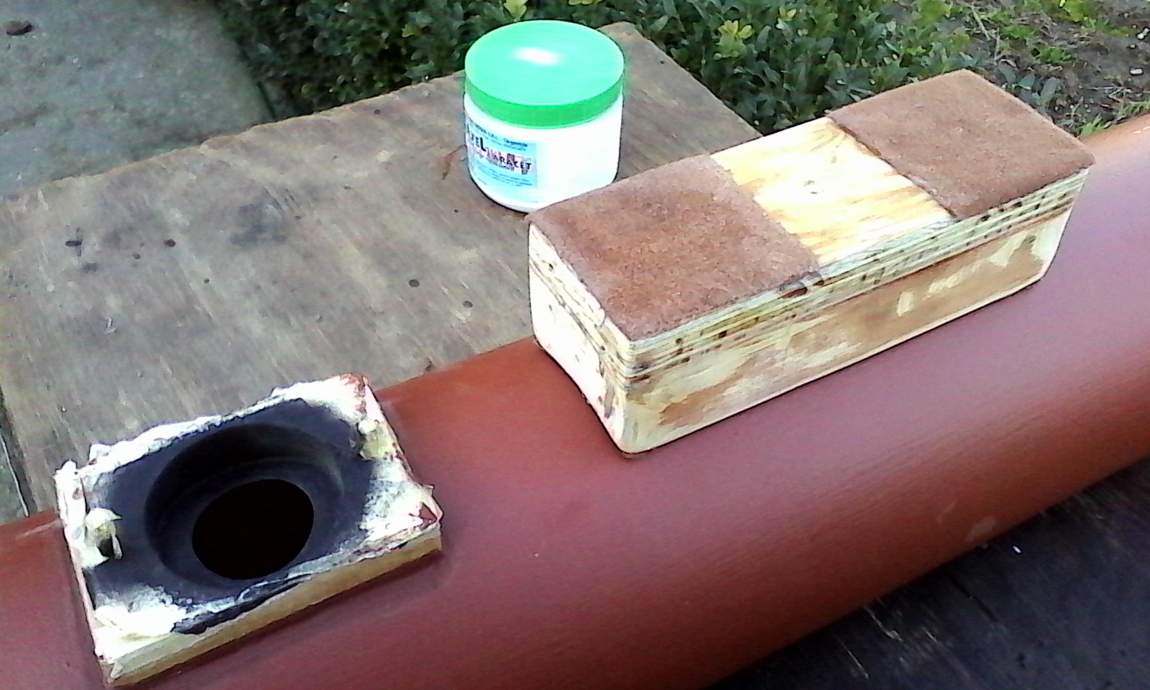

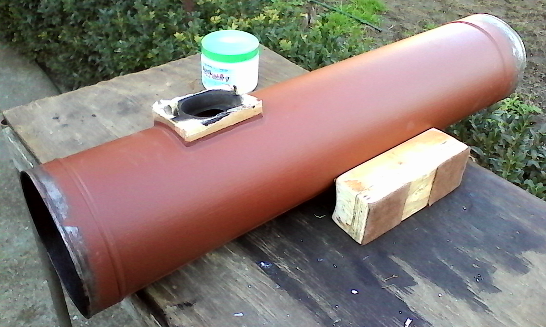

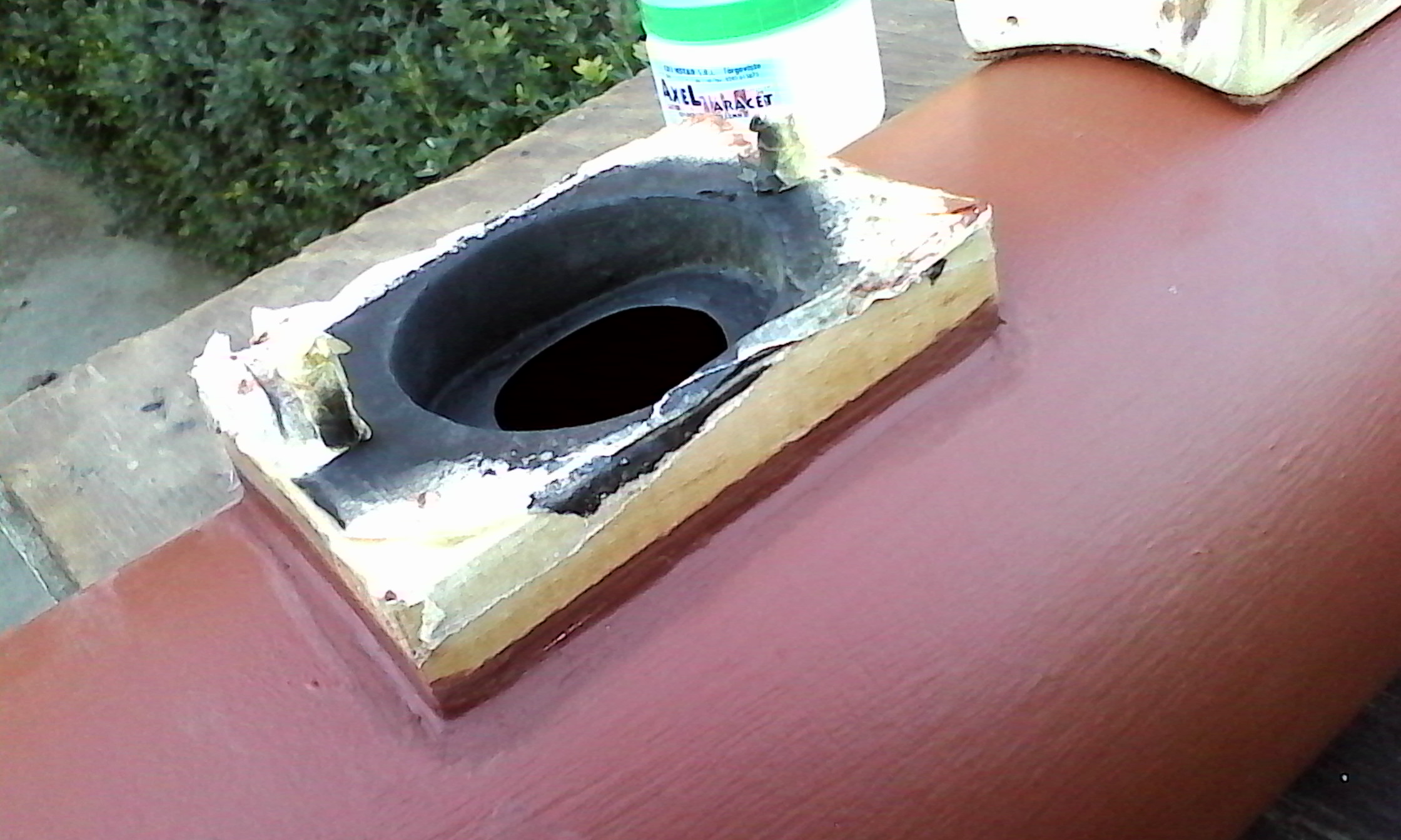

Desi azi a fost un timp superb , nu am avut chef sa debitez sau sa ajustez cu smirghel piese din lemn.
Asa ca mi-am amintit de proiectul meu de anul trecut ,ca sa fiu mai exact , de reflectorul Newton 125mm F/ 4.5 .
(Ca mai sunt si altele...de unele am si uitat) ! Surprised
Acest reflector este destinat sa functioneze pe mountura-pipe de 1.5 toli.
Discutand cu Erwin despre vopsirea in negru mat , el mi-a adus un spray ca sa stiu ce sa caut.
In spray mai era putina vopsea care aproape ca a fost suficienta pentru vopsirea in negru mat a inetriorului tubului RFT-ului de 125mm.
Capetele tubului au ramas nevopsite pe o lungime de cativa centimetri.
Azi am incercat vopsirea acelor zone la tubul RFT -ului.
Cu silicon maro , deoarece in maro vreau sa fie vopsit exteriorul tubului , am chituit imbinarea dintre tub si placa de adaptare a portocularului DIY de 2''.
La acest telescop folosesc metoda lui Mel Bartels numita '' diafragma oglinzii secundare'' si '' diafragma de focuser''.
De asemenea am lipit cu aracet niste bucati de stofa pe suprafata de contact dintre placa de legatura a tubului optic de placa monturii -pipe 1.5''.
Pe partea de contact a piesei de legatura cu tubul ,am lipit material textil anul trecut.
Cam asta a fost tot pentru azi.

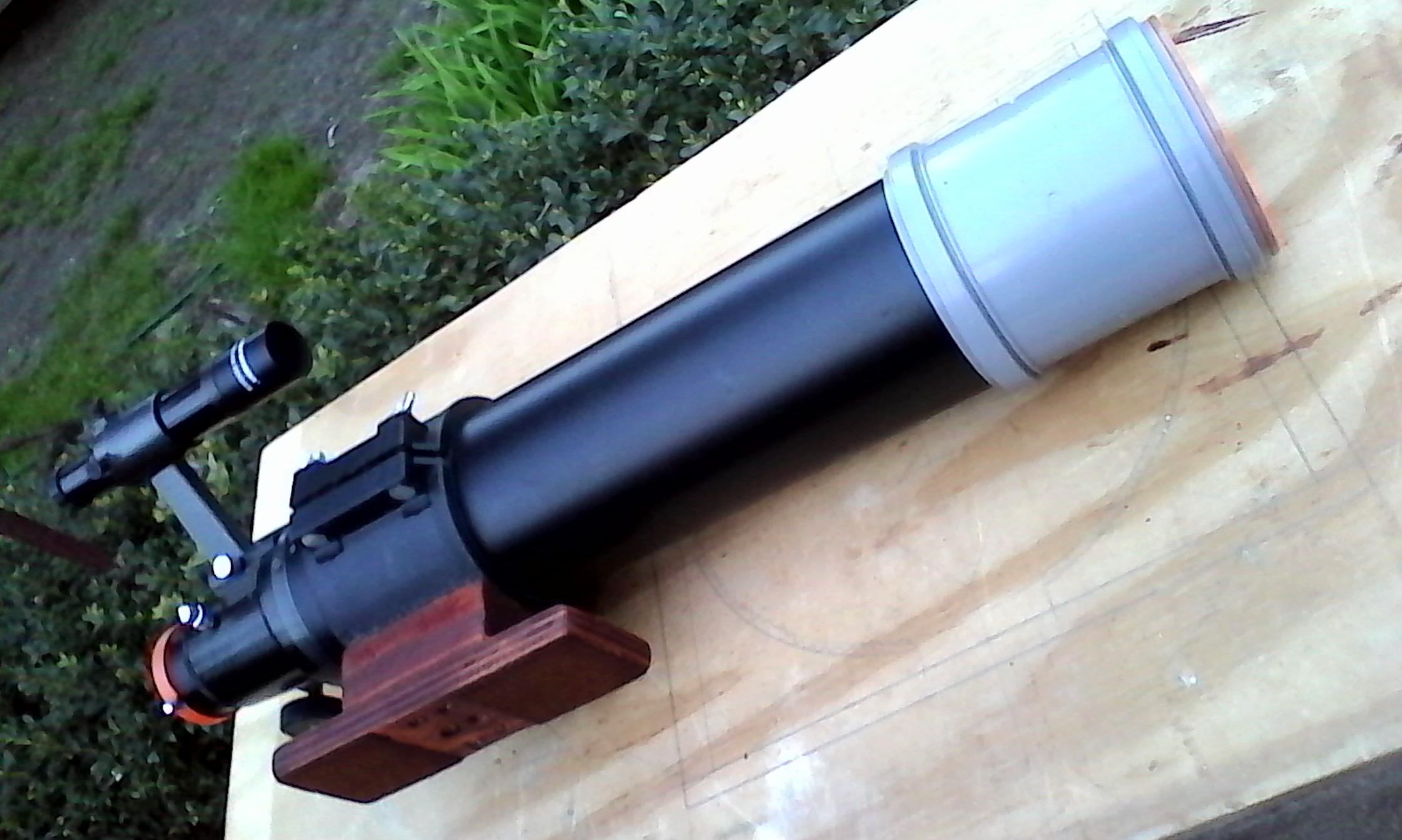

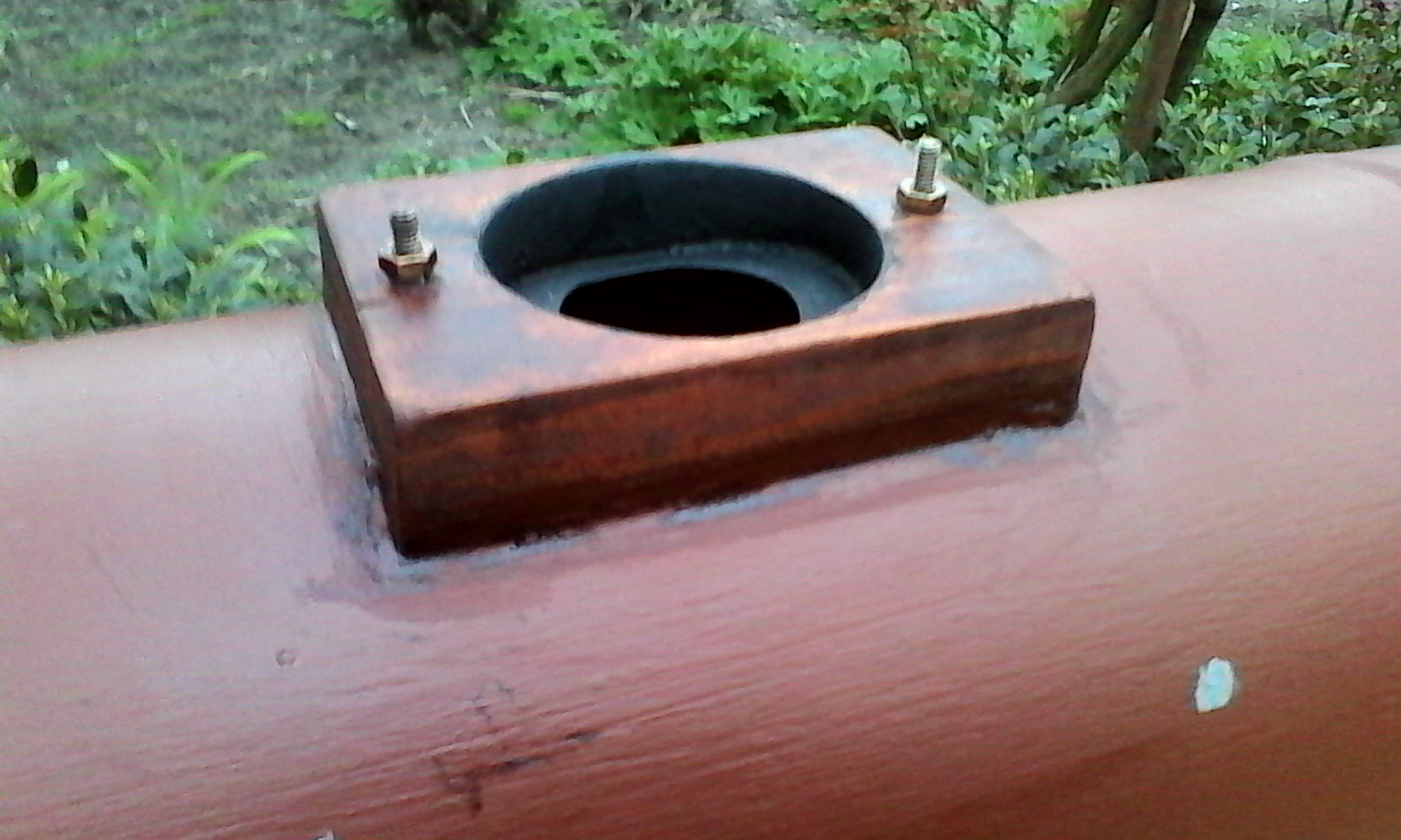

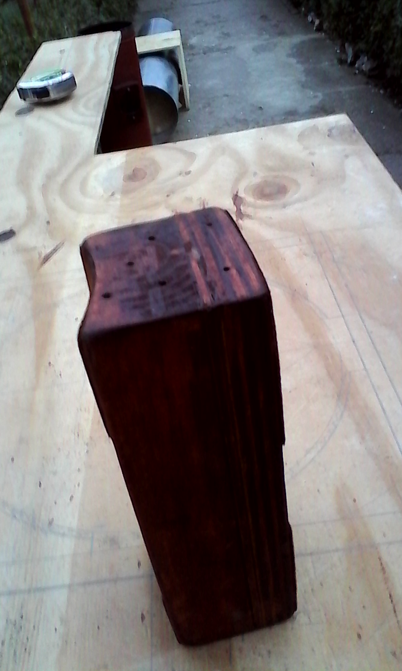

Azi am aplicat al doilea strat de bait Danke culoare castan pe piesa de legatura dintre tubul optic al RFT-ului de 125mm F/4.5 si montura -pipe ''Penelopa''.
Cu aceast ocazie am aplicat acelasi tratament si piesei de sub focuserul RFT-ului si am montat provizoriu focuserul.
Dar mai exista si alte RFT-uri pe lumea asta... Laughing
Ramasesem dator sa finisez si talpa de prindere de montura ''Penelopa'' a lunetei ''zoth'' 90mm x 600 mm .
In poza se vede prelungirea parasolarului ,dupa patentul excelent al colegului si prietenului Erwin.
Parasolarul este o mufa PVC de 110mm diametru.
Pe langa avantajul ca prelungeste parasolarul existent din constructie , aceasta mufa accepta dop PVC de 110mm si care inchide perfect gura lunetei si fereste obiectivul de praf.
Parasolarul si capacul vor fi vopsite dupa ce gasesc o rezolvare problemei vopselei negru-mat.
La capac nu conteaza dar la interiorul parasolarului conteaza sa fie vopsit negru-mat.
