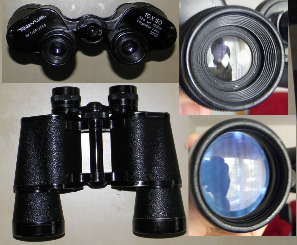

Un japonez 100%. Probabil din ultimile emisii Revue. Un binoclu la care economia s-a facut doar la capitolul depuneri antireflex. Sticla si prisme japoneze, BK7. Daca ocularele au strat mov indigo si albastru ele sunt destul de coated si depuse in strat relativ superficial, obiectivele sunt acoperite cu un strat mai dens dar doar albastru. In mod placut insa, acest aspect (inclusiv la modelul testat mai sunt ceva urme de uzura superficiala pe straturile obiectivelor) nu influienteaza imaginea decat daca exista lumina din lateral spatele observatorului. Altfel imaginea este aproape identica cu generatiile mai vechi a acestui tip de binoclu (care nu faceau economie la mov-indigo si albastru pe toate lentilele). Practic depunerile sunt tip coated. Un mare atu este mentinerea frumoaselor prisme japoneze clasice pentru acest model mari si generoase, identice pe intrare cat si pe iesire. Practic un astfel de binoclu devine valoros fie si numai pentru prismele existente in interior (se pot folosi inclusiv la modele noi din zilele noastre de pana la 20x80 cu foarte mare succes!).
Imaginea este clara bine definita , luminoasa, si cu contrast foarte bun. In contralumina (antena GPS pe fond cer albastru) produce o irizatie extrem de fina galbena. Coloritul este natural. Pe regim astro stelele sunt punctiforme, se disting relativ bine culorile stelelor, si se incadreaza intr-o normalitate de 20 % neclaritate pe margini.
Mecanica este impecabila si intergral metalica asa cum suntem obisnuiti cu acest tip / model de binoclu japonez care a fost fabricat zeci de ani sub diferite denumiri in diverse locatii din Japonia. Probabil printre ultimile modele care au primit semnul de excelenta, inainte de a fi date (furate ?) spre China si “imbogatite” cu plastic. Reglajele se fac doar din glisarea prismelor in locasurile lor si din excentricitatea lentilelor obiectiv.
La modelul testat (urmare a unui proces de curatare) am adaugat , fata de original, capace protectoare de tabla vopsita negru mat peste prismele din fata (un mic add-on care l-am facut deoarece aveam deja aceste elemente si am considerat ca merita puse – recomandabil pentru orice binoclu – voi reveni cu detalii mai tarziu intr-un material mai amplu pe care vreau sa il scriu despre reparatii curatare si colimare binocluri). Deci testele facute sunt aferentei si acestei modificari.
Binoclul are un eye relief normal, dar capacele de protectie (bachelita sau similar) se pot desuruba si putem folosi ochelarii. Campul 88m/1000 este un normal pentru acest tip de ocular triplet. Greutatea este 970 grame, ceea ce il face un instrument relativ greu de tinut in mana mult timp. Nu dispune de sistem de prindere pe trepied.
In concluzie un da pentru acest model, utilizabil atat in regim astro cat si terestru, cu succes.
