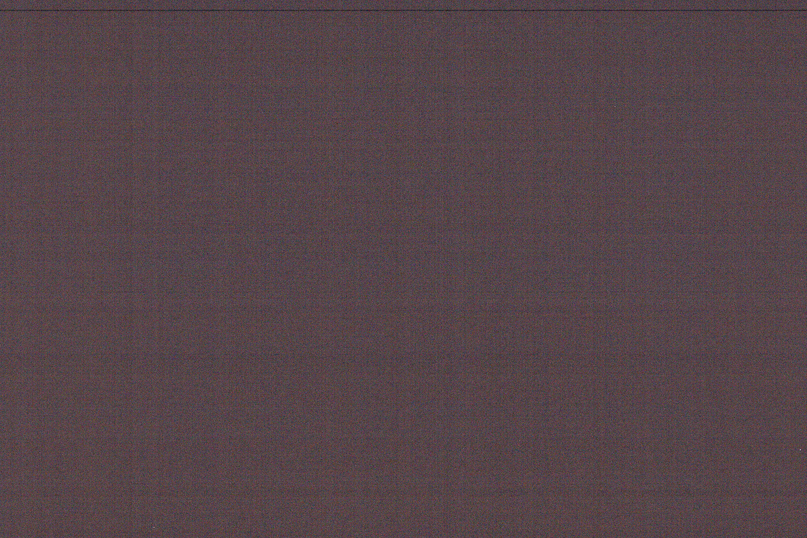

Am achizitionat cateva dark-uri pentru calibrare si la primul a aparut aceasta ciudatenie in partea de sus a imaginii.
Este un dark de 480 secunde la ISO 800 procesat cu AutoStrech in PI si apoi l-am micsorat la 1600 ca sa incapa pe forum. Temperatura senzorului este de -15 grade.
Dunga aia neagra a aparut doar la primul cadru, m-am uitat si la celelalte 48, prin sondaj ce este drept, nu la toate Smile.
Camera este Canon 600D racita si modificata; nu am pus-o pe luneta, doar intr-o camera intunecata.
Are careva vreo idee despre ce este vorba!?

Eu nu stiu ce e, dar stiu cum se repara.
Se repara cu un CCD nou Smile .

cred ca e prea frig la -15 grade se blocheaza un tranzistor . sau doar accidental s-a intamplat la 1 cadru.

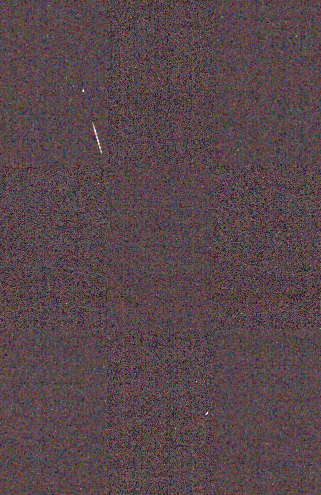

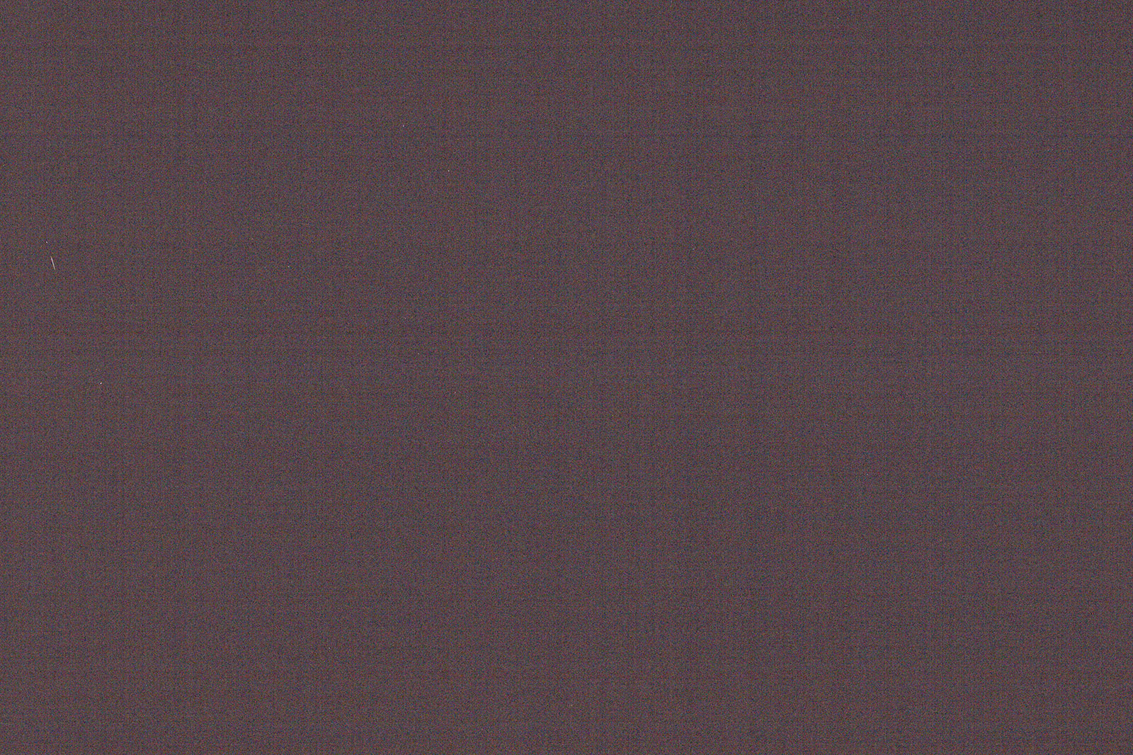

PS: wtf, am mai gasit un dark cu probleme....stanga, mijloc, am si un crop....de data asta arata ca un star trail

Ai surse radioactive prin casa ? O particula cu energie mare, daca a lovit ceva tranzistor de la selectia de linii, poate explica si efectul din prima poza (horizontal banding).
http://www.darkerview.com/CCDProblems/particlehit.php
Solutia: "learn to live with it !", adica stacking, corectii cosmetice sau cadre aruncate. Multe interactiuni cu razele cosmice apar doar ca hot pixels, dar unele pot fi chiar spectaculoase. I-am putea zice astroradiografie (TM) Mr. Green

multam de link @nobody, ce ne trebuie superscule sa captam radiatiile!? se pare ca ne lovesc si in "odaia buna" de la țară Smile
