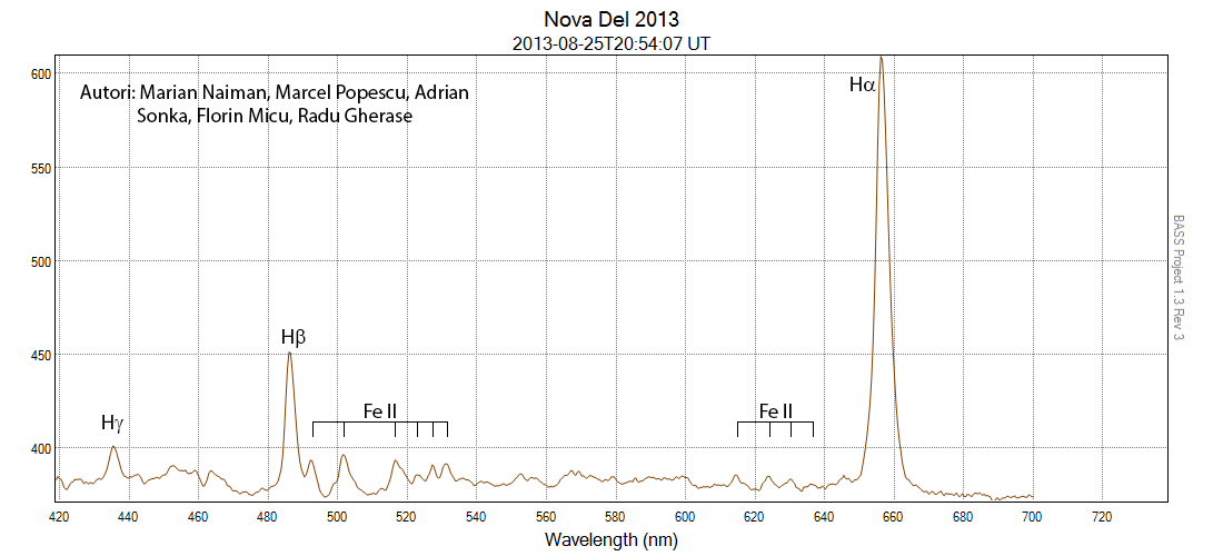

Salut, anul trecut dupa cum stiti, am avut pe cer o nova stralucitoare (Nova Del 2013) care a atins magnitudinea 4.
Pentru ca tocmai in perioada aceea cativa membri ai Astroclubului Bucuresti achizitionasera o retea de difractie cu 600 de linii/mm, am decis sa o punem la treaba si am observat spectrul novei pana cand a ajuns in conjunctie cu Soarele.
Am obtinut 27 de spectre pe care le prezentam la adresa de mai jos. Am observat aparitia de noi linii de emisie, variatia intensitatii lor dar si variatia deplasarii spre albastru a catorva linii de emisie.
Gasiti mai multe informatii mai jos.
