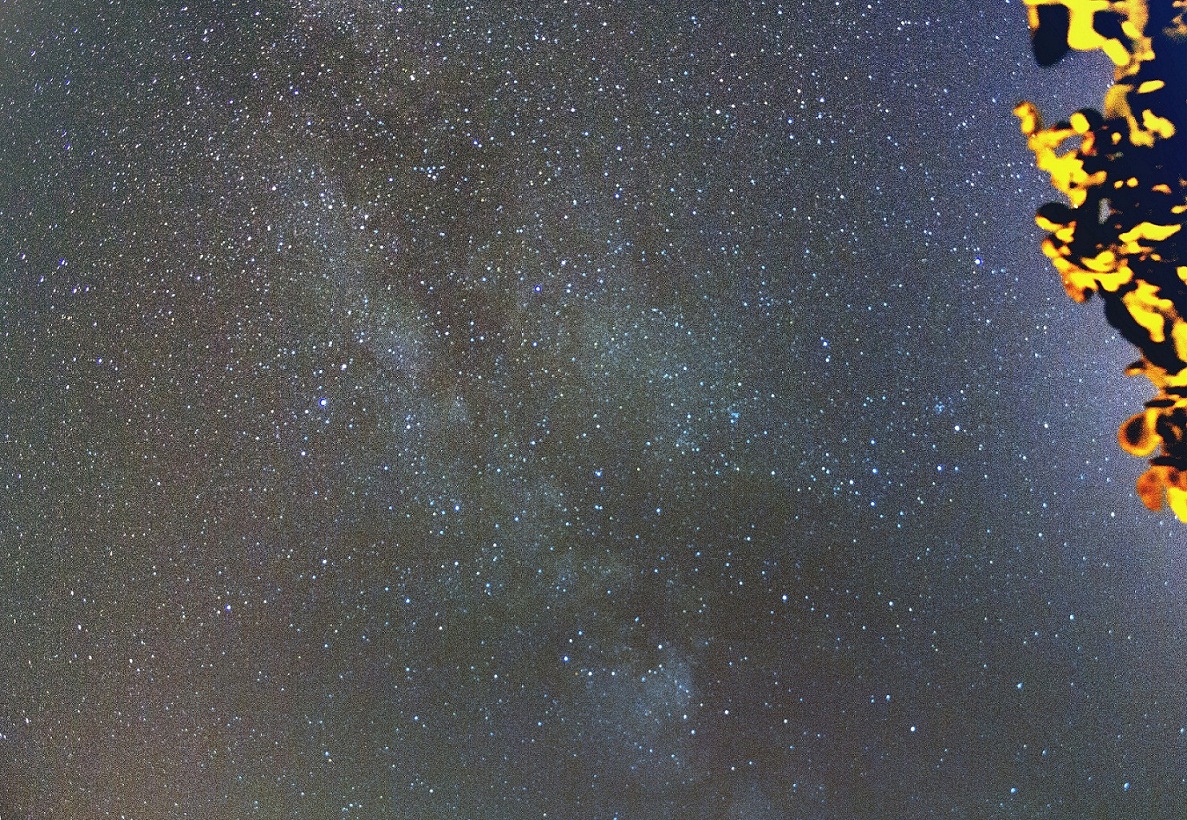

La mine la fel ies stelele putin alungite la marginea campului
Poza de mai jos e facuta cu acelasi setup : canon 550d obiectiv 18-55 la 18 mm , f 3,5 , iso 3200 - 90 sec
 Marime fisier:  623.85 kb
 Vizualizat:  de 10491 ori
MesajTrimis: 01 Sep 2014 19:16 Download mesaj
E o problema cu focalizarea la wide, in plus mai ai si coma, deci chiar daca focalizezi bine tot nu ai stele punctiforme pe tot campul, mai ai si ceva mov/violet care strica suplimentar obiectele luminoase, etc.
