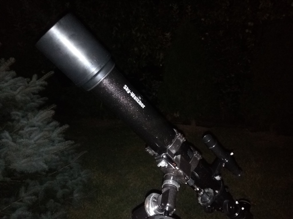

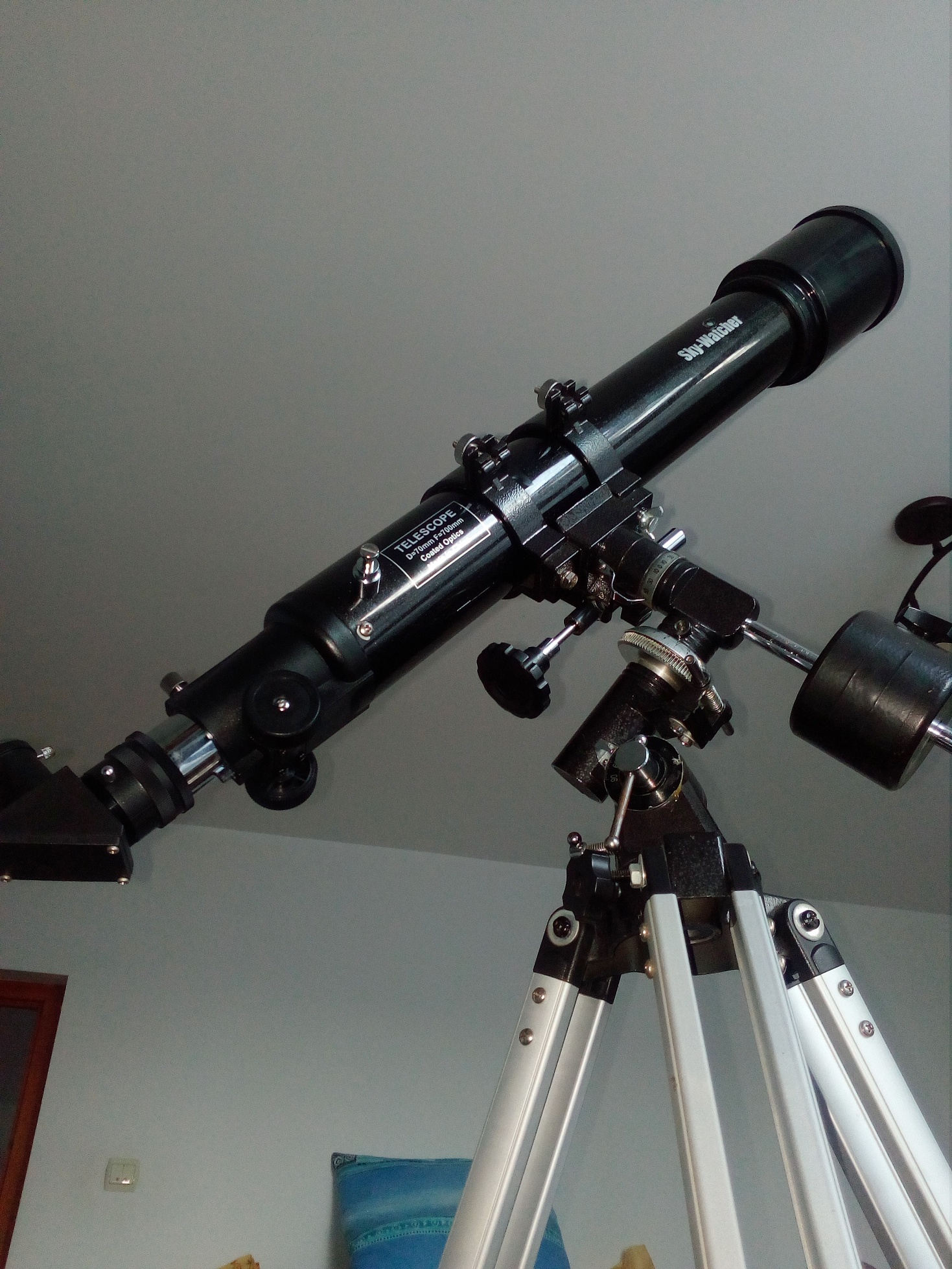

Buna dragi colegi astronomici, ieri mi-am achizitionat un nou instrument, o luneta SW 70/700 pentru duble si Dso, instrumentul are un camp bun pentru aventura stelara dar si optica de calitate Laughing
Review
Instrumentul a ajuns in siguranta impreuna cu mai multe surprize, cateva postere cu Universul, cartea Efemeride Astronomice 2017, reviste cu prezentarea instrumentelor optice Skywatcher, manualul telescopului, oculare, oglinda diagonala, cautator.
Optica
Buna, conform testului stelar este ok, folosind ocularul de 6mm ( 116x) apare cromatismul dar nu foarte suparator tipic unui telescop acromat f10
Lentilele is acoperite cu antireflex fully coated care este o normalitate pentru genul acesta de instrumente, lentilele is curate fara urme de praf intre ele si in interiorul tubului.
Lentilele is pozitionate bine conform schemei acromatice.
Montura
A venit cu un az2 care o porcarie asa ca am montat luneta pe un eq1 si e stabila.Wink
Colimarea
Slaba, cand m-am uitat cu colimatorul de jale, asa ca omul inginer optical a lucrat cu greu la colimarea perfecta, ajustarile s-au facut din obiectiv si focuser ( focuser in special) pana ce am ajuns sa am margini concentrice si simetrice cu obiectivul centrat atat in diagonala cat si in sistem.
Cu greu am ajuns la perfectiune buna sa zic si rezultatele fiind ok.
Asa ca nu demontati focuserul pentru ca e posibil sa decolimati instrumentul.
Ultimele retusuri s-au facut pe stea cu oc de 4mm pana ce am ajuns sa am stele rotunde cu inele rotunde ( simetrice) pana ce discul airy era rotund.
Ajustarile le-am facut in mare parte din focuser de la cele 3 suruburi si cele 2 suruburi imbus de reglaj al tubului portocular argintiu care culiseaza inainte si inapoi.
Alta varianta e colimarea cu laser, am taiat un carton cu o gaura central precisa si am pus-o la obiectiv, raza trebuie sa treaca prin gaura colimatorului.
O alta varianta e colimarea cu oglinda plana situata in fata obiectivului cu laser, raza trebuie sa se intoarca in gaura colimatorului.
Dupa cateva inspectii obiectivul e montat corespunzator, dar focuserul nu a fost si astfel era dereglat, am verificat si colimarea diagonalei tot cu laser si oglinda plana.
Ajustarile fine se fac pe stele.
Am lucrat toata dupamasa la colimarea aia, nu exista certitudine ca instrumentuele sa vina colimate din fabrica, si eu dau mare atentie colimarii daca vrei sa vezi ceva.
Anterior colimarii imaginea era proasta. Mai mult nu se poate e ok cum a iesit, la lunete nu prea ai marja de ajustare majora, te chinui pana iese bine.
La urma se poate lipi focuserul pe margine cu silicon sa tina bine.
Se poate spune ca Chinezi astia is niste porci care fuseresc de numa, asa ca nu e nico o garantie ca nimeresti ceva bun totul e un loz in plic.
Observatii
Am observat Saturn cu diviziunea Cassini ocular 4mm nu am observat cromatism la Saturn,
Epsilon Lyrae separata la 4mm stele rotunde frumose clare.
Luneta va fi folosita si la dso planete si in special duble.
Topicul va continua cu observatii. Wink

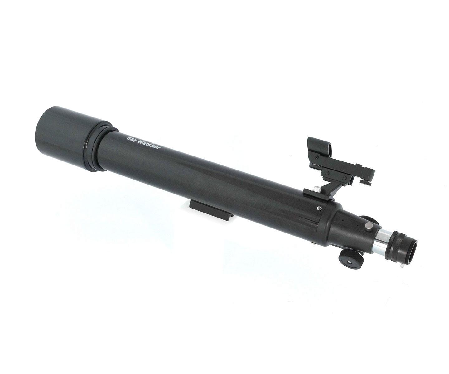

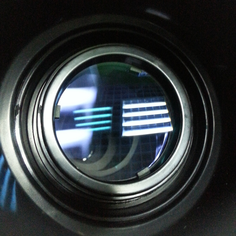

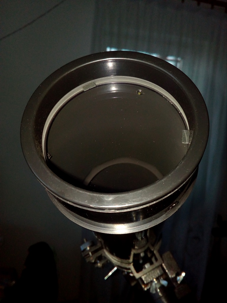

Niste poze cu luneta insotite de explicati.
Mentionez faptul ca precizia maxima de colimare nu poate fi atinsa la astfel de instrumente asa ca nu are rost sa incercati prea mult pentru ca toate aceste instrumente au o marja de decolimare chiar si in timpul miscarii focuserului, poate chiar si la diferente de temperatura, si astfel nu infuenteaza mai ales la focale lungi.
Eu m-am straduit sa fac cat am putut si cat mi-a permis focuserul, pentru si ala are o limta in ajustare laterala si spatiu lasat pentru poate chiar si astfel de tentative de reglaj cea ce nu s-a efectuat in fabrica.
Asa ca chiar si cu instrumentul decolimat s-a vazut bine, vorbesc din experienta proprie si nu am vazut diferenta extrem de mare.
Dar trebuie facuta pentru a scapa de buba. Laughing

Sa-ti folosesti sanatos noul telescop , sa ai parte de multe observatii frumoase si interesante cu el.
Felicitari pentru stradania de a colima cat mai bine luneta si pentru metodele pe care le-ai conceput si aplicat.
Eu iti sugerez si tie si colegilor sa lipiti hartie sub gulerul focuserului si sub gulerul celulei obiectivului.
Incercati mai multe tipuri de hartie si nu o infasurati ca sa se suprapuna.
Corpul focuserului si cel al celulei sunt injectate in matrite de injectare.
Aceste matrite sunt foarte scumpe ,sunt executate cu mare atentie.
In schimb, este lasat un joc cat toate zilele intre focuser /celula si tub.
Cu bailagarul de hartie reducem acest joc ,putem sa-l reducem foarte mult si sa dam astfel o sansa suruburilor ca sa mentina colimarea un timp indelungat.
Ca sa nu se mire unii , hartia este foarte rezistenta la presiuni pe suprafete mari si foarte rezilienta.
(De aceea ,la montajul mobilei , cand este nevoie de lovituri de ciocan ,le putem aplica fara a produce deteriorari ...folosind o carte ca tampon intre ciocan si pretioasa cumparatura.
Oricum e mai bine sa nu va vada nevasta sau soacra cand faceti asta !)

Mircea esti un geniu, nu imi vine sa cred dar am gandit in acelasi timp sa mor io, am aplicat aceasta metoda azi, m-am gandit sa gasesc o solutie sa prind bine focuserul, obiectivul este prins bine si nu mai are rost sa intervin la el fiind ca nu doresc sa i stric pozitia care a fost montat din fabrica.
Ei zis si facut iau o foaie mai rezistenta precum ce de mobila, si tai un inel pe care il pun cum ati spus in descriere, apoi am incercat sa il colimez calumea de tot.
Am taiat un carton precis si cu o gaura centrala facuta calumea am montat la obiectiv iar laserul introdus in portocular trebuie neaparat sa nimereasca gaura
Laughing cu chiu cu vai omu din mine a vazut ca foaia pusa ajuta mult parca se regla mai finut.
No am folosit capac colimator atat la focuser cat si la obiectiv ( cartonul) si am ajustat din nou ultima oara dupa care am strans bine suruburile si gata a fost in
10 min Opticăl si-a colimat luneta. Laughing
La focuser am insertat o lentila barlow de 2x plus capacul colimator si am remarcat o reusita de top.
La testul pe stea surprize mari, mai bine ca aseara.
Maine va povestesc ce am vazut in seara asta cu ea.

Roadele colimarii bune a dat rzeultate pe masura acuma totul este gata si a sosit momentul observatiilor.
 Marime fisier:  183.02 kb
 Vizualizat:  de 12853 ori
 Marime fisier:  108.32 kb
 Marime fisier:  170.34 kb
