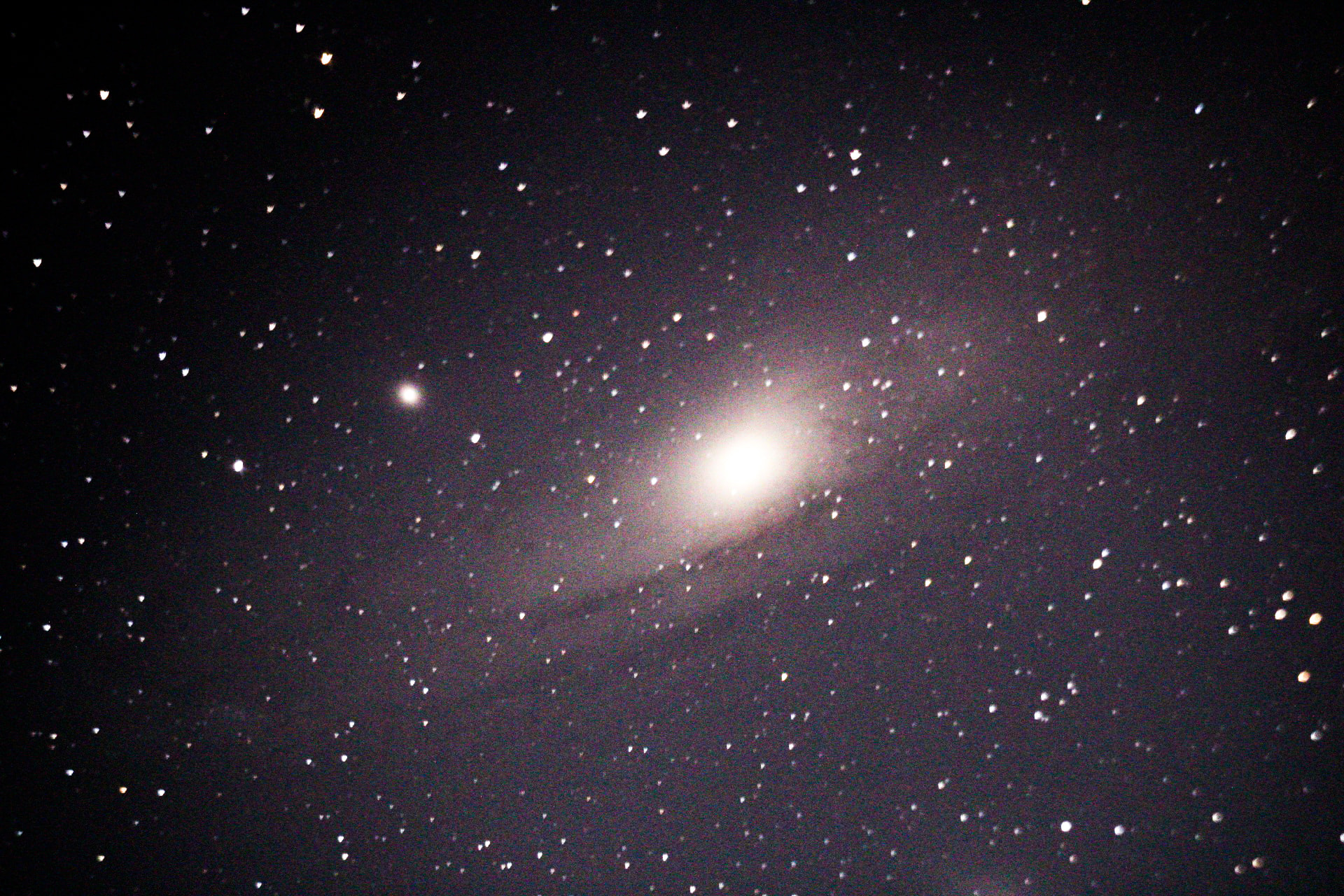

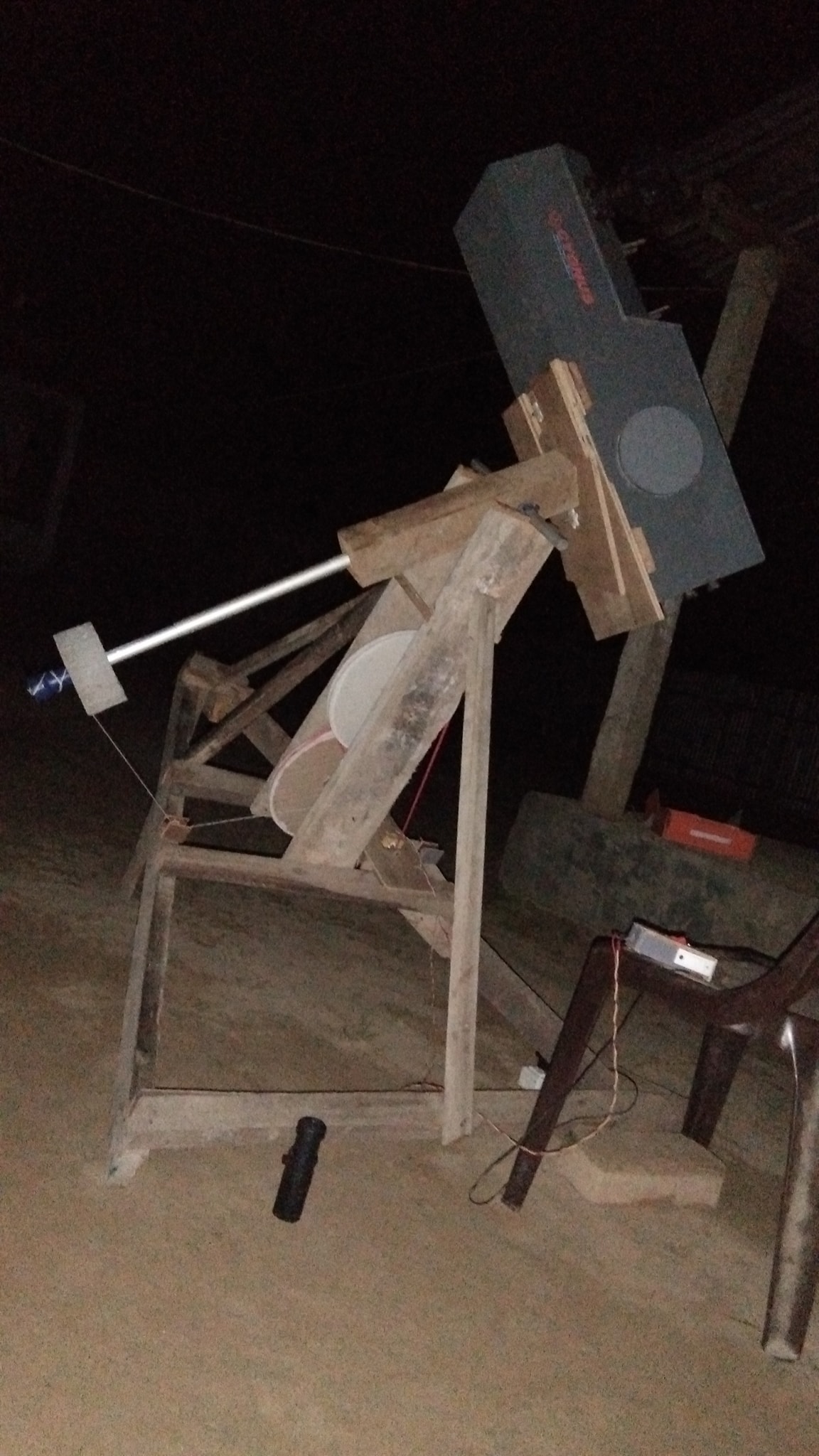

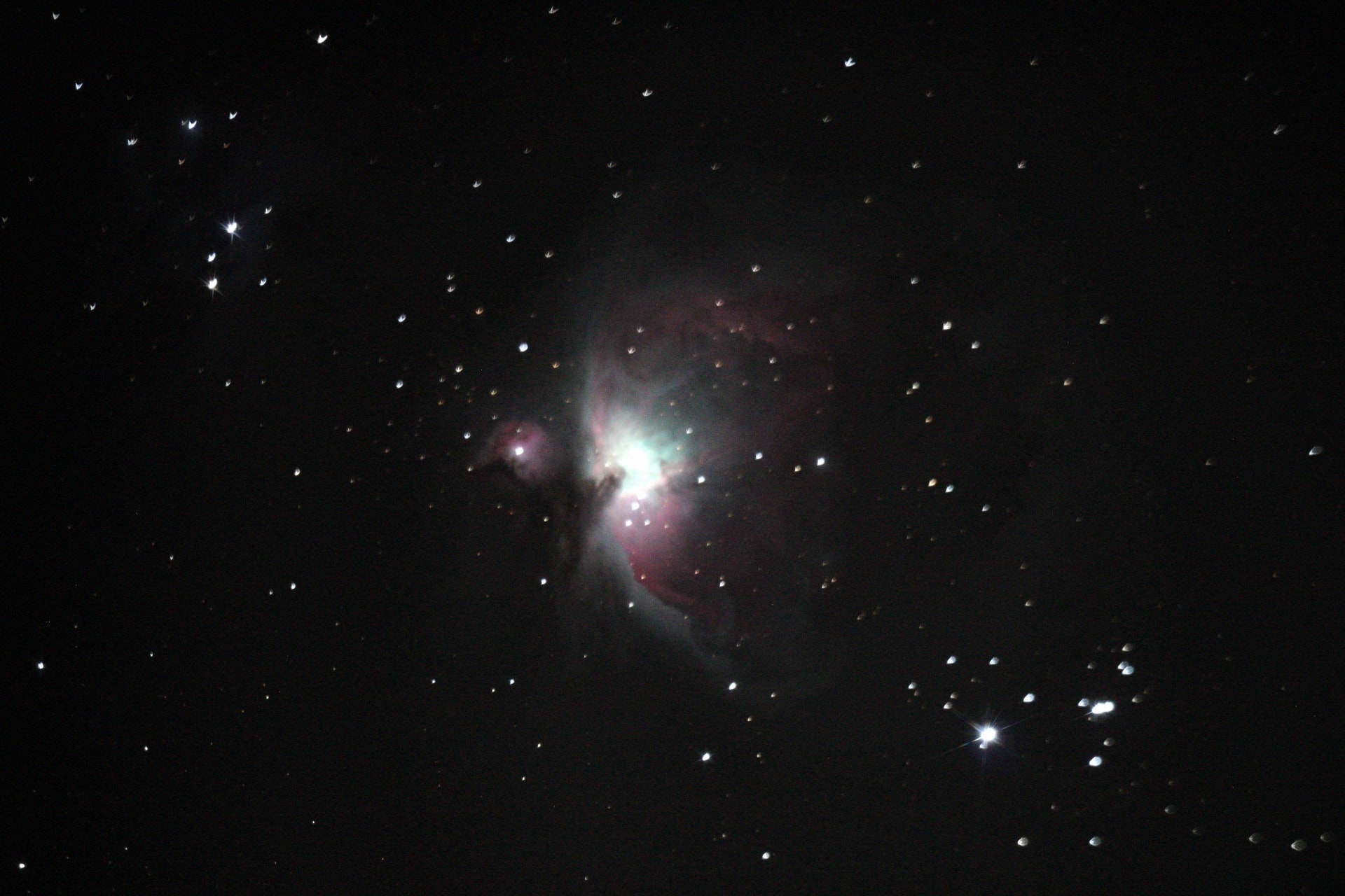

Vreu sa va impartasi citeva poze despre o capodopera din bete din India a unui astronom amator Ratan Bhattacharjee care din nimic a faurit TOTUL . L-am cunoscut intr-un grup de pe facebook
Amateur Telescope Making (ATM) Group
Constructia parca vine din eviul antic din Egipt ,Grecia sau Imperiul Roman ,cu roti si funii si un mic motoras de la jucarele , insa, totusi aceasta constructie primitiva aduce roade cum se cuvine la astrophoto, concurand cu ditamai monture de firme renumite.

Interesant tare telescopul si mai ales montura cum au fost construite. Are pana si mecanism de urmarire, care functioneaza bine se pare. A scos imagini faine, cu stele aproape punctiforme (afectate doar de coma). Este foarte priceput indianul. Felicitari din partea mea. Smile

Este un exemplu extrem de "nevoia te învață"! Oamenii devin inventivi mai ales când nu au prea multe mijloace la îndemână, însă au o mare pasiune pentru a construi lucruri, sunt adevărați artizani și sunt capabili să facă ceva uimitor din "nimic", deșeuri, resturi, lucruri găsite aruncate prin jur. Când deja ai un pic de experiență și mâini îndemânatice nimic nu te oprește să construiești ceva nou și care să funcționeze așa cum ți-ai propus, fără a urma calea bătătorită de alții și care, de obicei presupune acces la anumite materiale și unelte care nu sunt disponibile în colțul tău de lume. Și ești nevoit să improvizezi și uneltele necesare, dezvoltând metode noi de a obține piese mai simple sau mai complexe. Această imaginație și inventivitate o avem cu toții în copilărie însă sistemul actual din zona noastră aproape că-l anihilează prin disponibilitatea lucurilor și consumerism.
Spor și imaginație bogată tuturor ATM-iștilor în noul an și multă sănătate pentru a continua cu realizări remarcabile!
Mesaje: 3165
MesajTrimis: 27 Dec 2021 13:22 Download mesaj
Asa este , nevoia te invata de toate, tocmai lipsurile te face mai inventiv, sa creezi lucruri din materialele disponibile si cu unelte simple. Smile
Primele mele monturi tot din lemn erau construite , insa nu atat de solide si de avansate ca montura construita de Ratan Bhattacharjee , cu tracking cu sistem de demultiplicare cu roti cu curele , scripeti si funie care actioneaza axa RA. Si telescopul arata chiar mai fain , frumos construit si vopsit. Smile

Doar o parere: solutiile constructive sunt foarte asemanatoare intre cele doua tuburi optice, ceea ce nu-i de mirare. S-ar putea sa folosesca aceeasi oglinda principala dar tuburile propriu-zise sunt diferite.
Tubul de pe montura ecuatoriala este vizibil mai scurt, vezi distanta dintre falsa ''axa de declinatie'' si axa focuserului. De asemenea, tubul foto nu are ranforsarea de la capatul superior.
E normal ca tubul foto sa fie mai scurt: a trebuit secundara mai mare, pentru cotire mai mare, din cauza aparatului foto.
La tubul vizual foloseste un cautator optic dar la cel foto, din cauza campului mai mare - rezultat al fotografierii in focarul principal, isi poate permite sa foloseasca pentru cautare-tintire o dioptra, ca la armele de foc.
Singurul lucru care trebuia facut altfel, dupa parerea mea, este ca ar fi meritat ca si la tubul foto sa faca ranforsarea de la capatul superior.
Omul este un adevarat artist. Pare a fi o persoana modesta. Nu apare nici macar pentru o secunda in cadru, doar mainile sale harnice se vad.

Da, aveti dreptate, tubul pentru vizual din video e intr-adevar mai lung decat tubul din pozele cu montura ecuatoriala , focuserul este amplasat mai departe de capatul inferior al tubului si are acea ransforsare la capatul superior ceea ce la tubul pentru astrofoto lipseste. Deasemenea si logo-ul nu este in acelasi loc la ambele tuburi ci pe partea opusa focuserului la tubul pentru vizual si pe aceeasi parte cu focuserul la tubul pentru astrofoto. Deci sunt tuburi diferite. Smile
