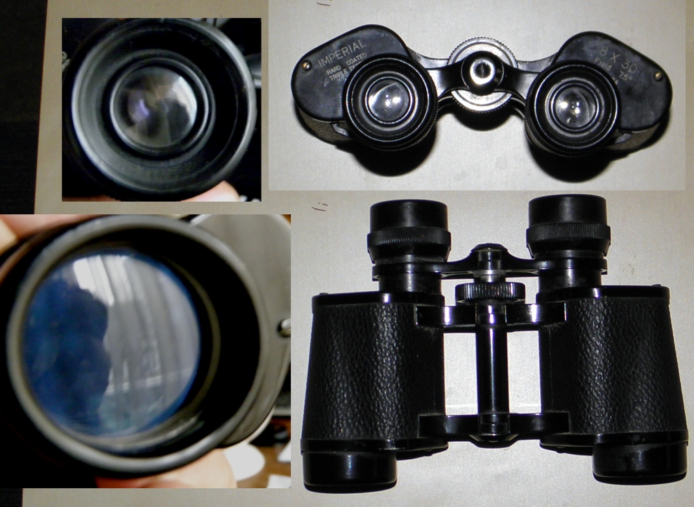

IMPERIAL 8x30
Un binoclu de provenienta japoneza facut undeva la inceputul anilor 90. In perioada cand desi nu mai foloseau licenta si sticla Carl Zeiss , producatorul japonez a mai scos o buna bucata de timp aceste modele "pseodo copie" Deltrintem. Daca mecanica a ramas aceeasi optica este deja inlocuita cu optica si acoperiri de origine japoneza. Foarte buna de altfel dar totusi lejer diferita de cea originala germana. Practic nu este vorba de o copie , ci sa dorit un binoclu nou , cu costuri de productie mai scazute dar apt sa concureze varianta germana. Totul este o reusita dar, renuntarea la ocularele tipc Zeiss (Erfle) este relativ neinspirata. Aceste noi oculare au fost folosite la mai toate binoclurile japoneze si mai tarziu chinezesti copii dupa clasicul porro german. Rezultatul un unghi mai mic decat cel original si in cazul de fata in incercarea de wide la 7,5 grade zona de neclaritate este undeva la 25-30 % la margini. Pe de alta parte optica la randul ei este foarte buna, claritate foarte buna, contrast foarte bun , colorit natural, si lumina chiar comparabila cu Deltrintem 8x30. Depuneri antireflex foarte bune. Aparatorile de la oculare pot fi date jos facilitind utilizarea lor cu ochelari si dispunand de un eye -relief foarte comod in acest sens. Un binoclu de buna calitate care totusi face fata cu brio originalului german. In regim terestru nu produce irizatiii in contralumina (antena GPS pe fundal cer luminos). Lucrat foarte ingrijit si finisaje deosebite fac ca inclusiv reglajele sa se faca comod si sa se mentina in utilizare. In mod astro stelele sunt punctiforme, si se pot diferentia culorile lor. Nu este un binoclu astro, dar in ultima instanta face fata si in acest domeniu.
In final un binoclu, foarte bun in zona lui de utilizare, ce il recomandam cu caldura.
Date tehnice:
Putere maritoare = 8x
Diametru obiectiv = 30mm
Camp = 7,5 grade
Diametru ocular = 15mm
Prisme = BK7
Antireflex = multi-coated albastru si indigo
Greutate = 522 grame
Se pot folosi cu ochelari prin desurubarea aparatorilor ocularelor
Cer senin tuturor!
Imperial 8x30
