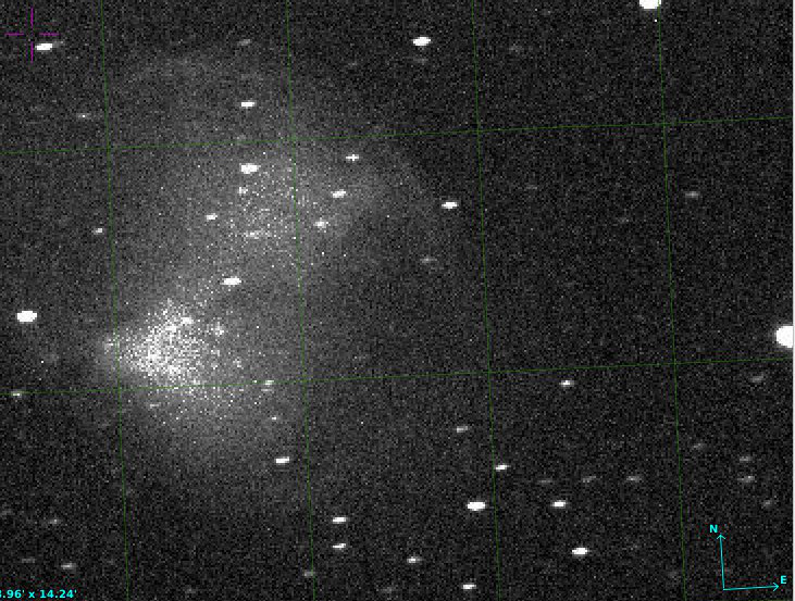

Da. Se stinge de tot, HCul se opreste si reporneste imediat fiind insotit de sunetul de pornire. Eu folosesc montura prin EQMOD deci trebuie sa ajung la pasii PC Direct Mode. Inca o chestie.. cand calibreza uneori imi da "Star moved <5 pixels in Y", alteori nu..
Un cadru de 300s cu ghidaj: http://imgur.com/T66heoZ

EDIT: mi-e greu sa cred ca poza ta e ghidata, daca zici ca se reseteaza HC. In orice caz, stelele sunt alungite pe RA.
