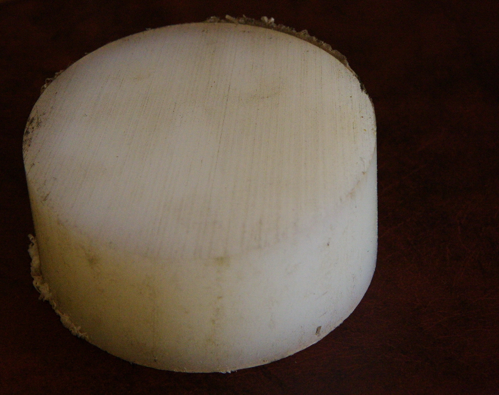

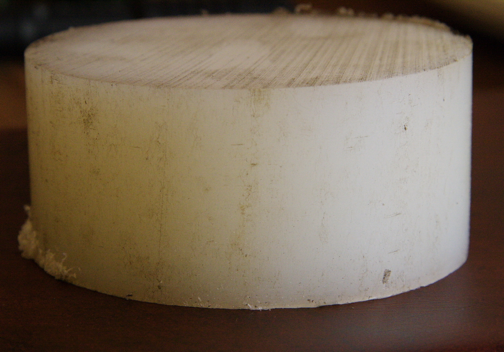

Salut,
Se vinde un "disc" de teflon, cu dimensiunile 100 mm (diam) x 45 mm (grosime).
A fost preluat din uzina, in urma unor debitari.
Pret: 100 Lei.
Pentru cine este interesat, pot trimite oriunde in tara, prin Posta Romana (10 Lei transportul).
Orice intrebare, este binevenita, aici sau in privat.

Esti sigur ca ala e teflon ?
Pare mai degraba polietilena sau polipropilena de densitate medie spre mare.
Teflonul alb e chiar alb ca zapada , fara tenta de translucid la muchii si nu se murdareste in felul asta.
Pune flacara pe resturile alea de talas rezultate in urma debitarii , daca nu se topesc , e ok.
Poate are poza o tenta galbuie si ma insel eu.

Mie mi se pare că e poliamidă, am avut și eu o bucată din care am făcut adaptorul celulei la luneta de 80x900. Teflonul are densitate mare și când îl iei în mână ai impresia că este din fier. Și da, este alb ca brânza dar nu lasă bavură la prelucrare. Dacă îl pui pe cântar îți dai sigur seama dacă este sau nu teflon calculând densitatea.

Salut,
Multumesc in primul rand de pareri. NU vreau sa vand ceva ce nu corespunde descrierii, si nici sa pacalesc pe cineva..
Voi cere o parere avizata, si apoi revin cu o actualizare, daca mai este cazul.
Tot din aceeasi sursa am mai obtinut teflon negru.. dar nu mai stiu ce sa zic...daca este sau nu teflon... am inteles ca este industrial... nu stiu daca exista mai multe grade de teflon...sau daca este un singur ..tip... cel alb ca zapada..
