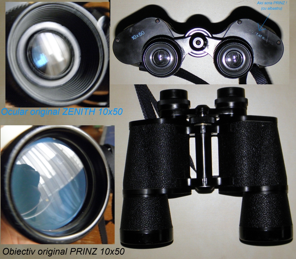

De data asta voi scrie mai putin. Binoclul este destulde slabut. Teoretic nu isi merita banii.
Sunt ultimile editii de copii chinezesti a modeului clasic german. Deja plasticul isi intra in rol si lentilele nu mai au decat partial calitate.
La PRINZ ocularele sunt foarte slabe si depuse galben iar obiectivele sunt ok si depuse albastru cu putin indigo.
Tuburi port obiectiv de plastic si port oculare de plastic. Restul este metal si au si suruburi de reglare, prisme, prin inclinare.
Are inca prisme mari, ok, de calitate, specifice modelului initial.
Rezultatul final este lipsa de contrast, culori palide si o ceata dubioasa creand senzatia de lentile murdare.
Deci un NU hotarat atat terestru cat si astro!
Pe de alta parte foarte bune pentru piese de schimb. Corpul binoclului cu totul este ok.Cat si lentilele cu acoperiri albastre indigo.

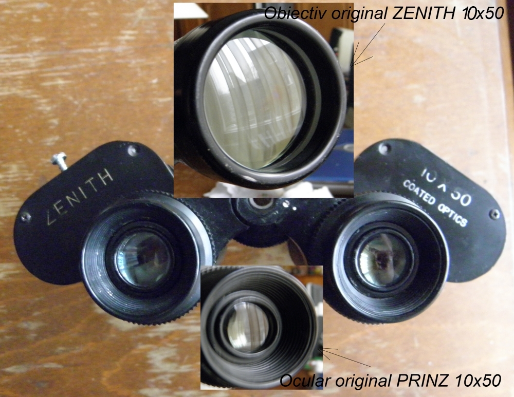

Daca insa mai pe acasa un binoclu cum ar fi in cazul meu ZENITH 10x50 (sau niste oculare + port oculare de calitate) se poate obtine ceva foarte interesant.
Mai bine zis din ele poti face un binoclu super reusit Smile daca le ai deja , sau daca le poti obtine pe fiecare in parte undeva in jurul la 100 ron (alfel personal consider ca e nerentabil).
Practic pe binoclul PRINZ am montat ocularele de ZENITH. Desfacerea bratelor port ocular de la PRINZ se poate face doar distructiv, prin taiere plastic de sustinere (doar daca refolositi cota parte din montura).
Dupa o recolimare a iesit un binoclu cu o calitate identica cu OPTICA 10x50, SNS 12X50 dar cu un unghi mai mare de 5 grade (Comparat cu OPTICA 10x50 care are 5 grade).
Revin la idee , o joaca care nu merita facuta decat in conditiile de mai sus (le aveti deja sau le gasiti foarte ieftin - caci ele ar trebui sa fie efectiv foarte ieftine dat fiind calitatile mentionate).
Atasez poze pentru a va familiariza ochiul cu modelel in cauza. Am repostat si ceea ce a ramas din raposatul Zenith.
Binoclul PRINZ cu oculare schimbate.
 Marime fisier:  672.63 kb
 Vizualizat:  de 3109 ori
Ceea ce a mai ramas din Zenith , deocamdata doar ceva piese de rezerva.
 Marime fisier:  546.41 kb
