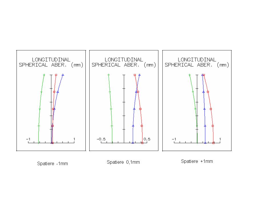

Iata in continuare cateva trucuri si artificii de care pot profita detinatorii de acromate:
Corectia aberatiei longitudinale de sfericitate poate fi facuta intr-o anumita masura prin varierea spatierii dintre cele doua elemente ale dubletului.
Functie de designul optic folosit se poate corija sau nu atat tentinta de supra cat si cea de subcorectie a unui obiectiv.
In imaginea de mai jos puteti vedea cazul unui dublet acromat Fraunhofer de 110 f11 proiectat si corectat normal (figura din centru), supracorectat prin modificarea spatierii la -1mm* si subcorectat prin spatiere la +1mm.
Varianta cu steluta de mai sus reprezinta doar o solutie teoretica ceea ce inseamna ca un obiectiv Fraunhofer subcorectat nu poate fi adus la normalitate prin metoda modificarii spatierii dintre lentile.
In schimb metoda este perfect valabila pentru un obiectiv supracorectat Very Happy

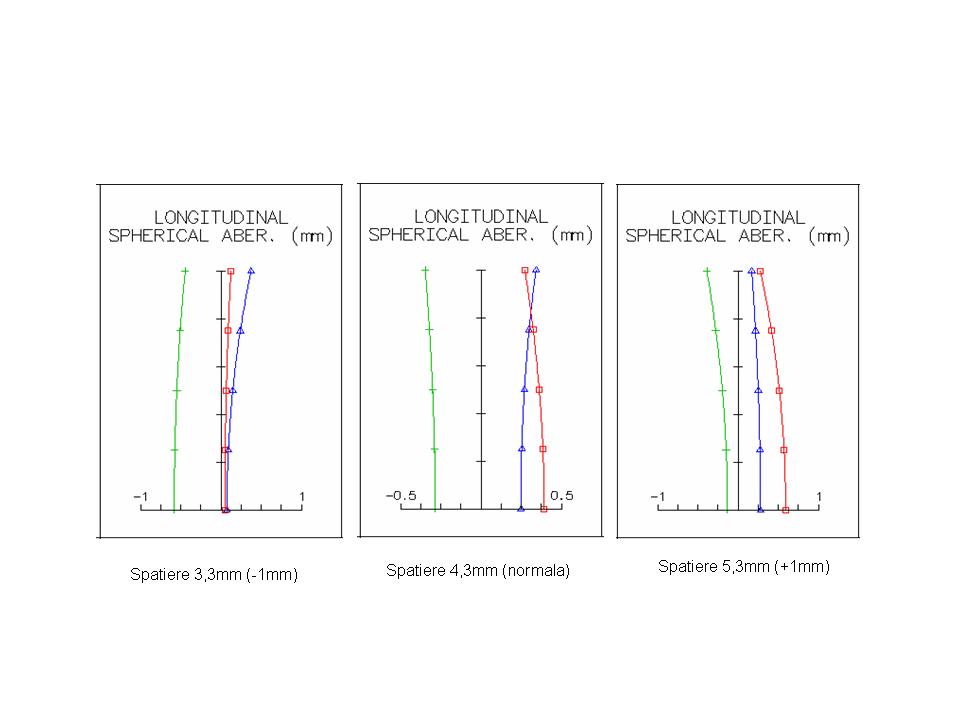

Iata mai jos acelasi artificiu aplicat altui dublet acromat uzual.
E vorba de un Baker 90 f14 proiectat si corectat normal cu spatiere de 4,3mm (figura din centru), supracorectat prin scaderea spatierii la 3,3mm si subcorectat prin spatiere la 5,3mm.
Putem observa usor ca acest design de obiectiv permite practic aducerea la normalitate atat in cazul in care vine atat sub cat si supracorectat.
Este unul din avantajele pe care acest obiectiv le are asupra designului Fraunhofer.
