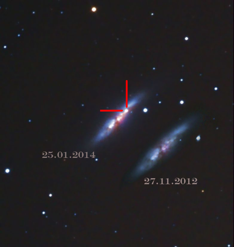

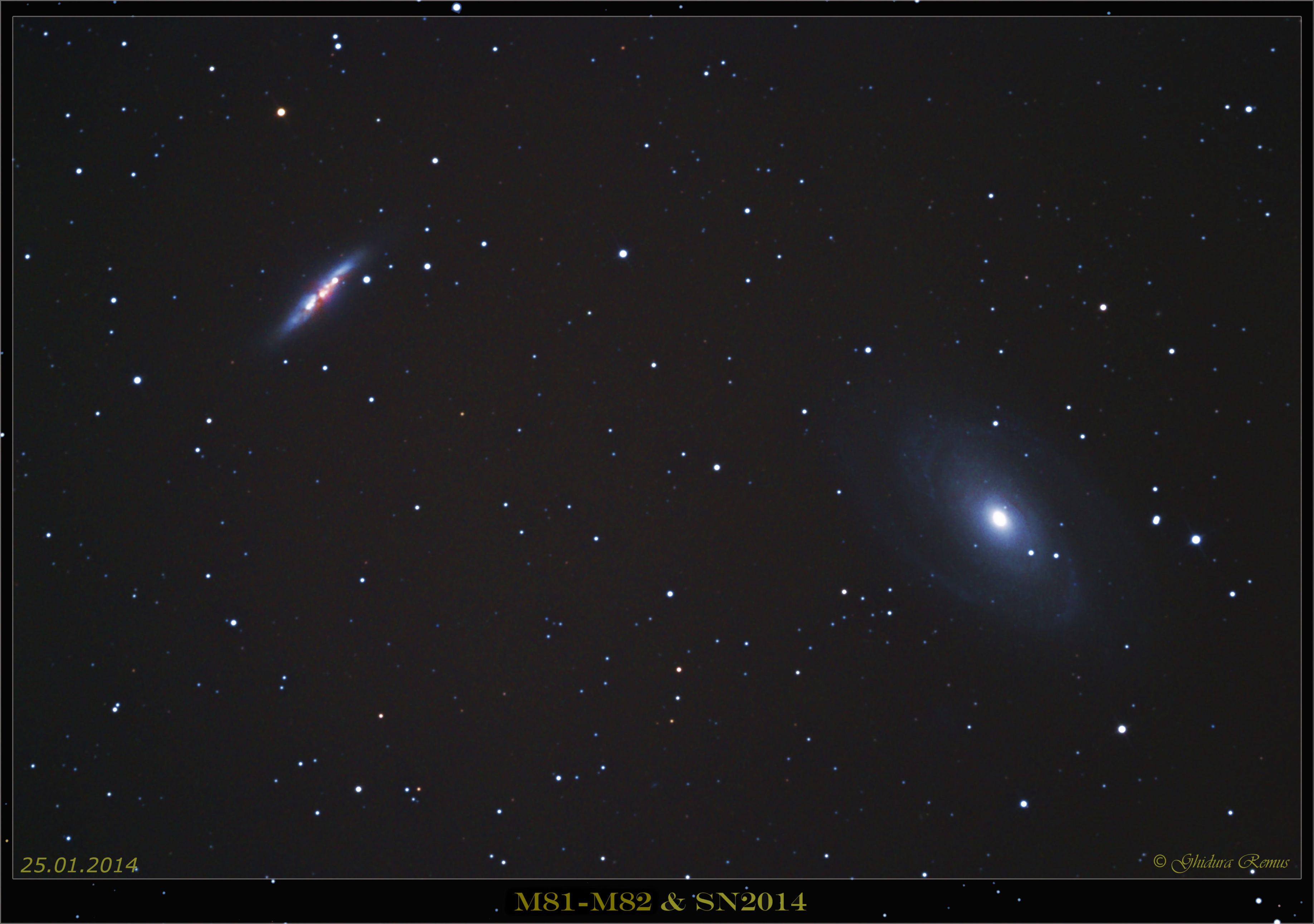

Salut,
Acum 12 Milioane de ani intr-o Galaxie apropiata M82 a explodat o stea aproape de marimea Planetei noastre si lumina exploziei care a fost mai puternica decat un Miliard de sori a fost trimisa in calatorie.
Lumina a strabatut 113.451.059.465.856.000.000 Trilioane km si i-a trebuit 12 Milioane de ani pana a ajuns in data de 21.01.2014 la noi.
4 zile dupa descoperirea Supernovei a picat lumina exploziei pe oglinda telescopului si a ajuns la ochiul meu.
A fost o imagine nemaipomenita.
Eos 600D, 8“ f4 Newton + corectror GPU
NEQ6 Pro SynScan
Guiding, M-GEN + 9x50 Finder
stakt cu DSS
prelucrat cu CS6
din pacate am prins doar 7x300 sec. iso 400
 Marime fisier:  173.42 kb
 Vizualizat:  de 8531 ori
 Marime fisier:  377.27 kb

Foarte fain, felicitari!

Superba poza ca si descrierea....big like

Va multumesc! Pacat ca sa stricat vremea asa de repede, am vrut cel puti 1 ora de expunere dar sant multumit si cu ce am Very Happy

Atat de multe milioane de ani a calatorit lumina aia si tu ai prins doar 7x300 de secunde? Wink
Frumoase pozele.

Foarte bine corectata geometric fotografia. Corectorul face treaba perfect!
Ghidajul merge foarte bine asa ca poti trage vreo 20-30 de ore de expunere - si atunci sa vezi rezultat!
Felicitari!

Frumoasa captura! Bravo! Ma bucur ca ai avut parte de cer senin.
*Era gata sa te corectez in privinta marimii stelei, dar ai avut dreptate. Se pare ca supernova este de tip Ia, deci a explodat o pitica alba(cam de marimea Pamantului) ce a ajuns la masa critica furand materie de la vreo companioana.

2012 tot asa a fost 7x300 sec. dupaia sa stricat vremea. 2013 am prins numai 4x300 sec. acum 2014 iar 7x300 sec. parca e blestemata M82
Eu zic ca in vreo 40-50 de ani ajung la vreo 20 de ore expunere Laughing si atunci sa vedeti ce rezultat Very Happy
@Marius, exact! a fost o pitica alba. in data de 15.01.2014 a fost prima oara inregistrata dar programele de cautat a crezut ca este o stea din galaxia noastra, pentru ca a fost prea luminoasa. Deabea in data de 21 a fost descoperita ca SN de niste studenti.

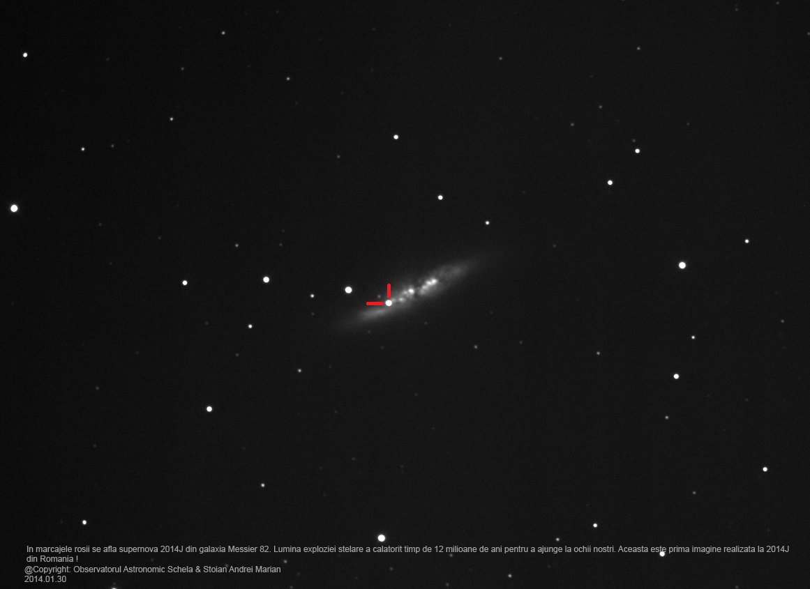

Vin si eu cu o imagine
 Marime fisier:  290.83 kb
 Vizualizat:  de 8207 ori

@Procyon: Salut! Spune-mi, te rog, care sunt datele tehnice ale fotografiei (aparatura, timp de expunere)?
Newtonian Dobson Capella 10", F 4,7
