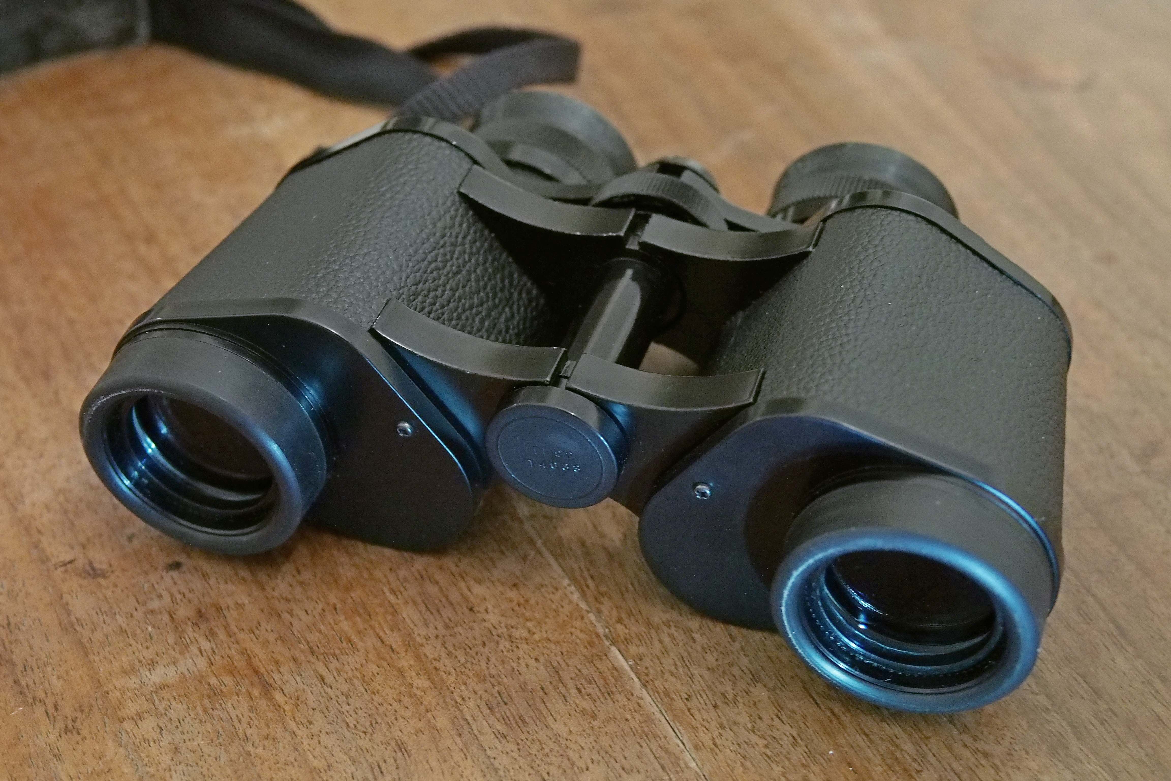

Eschembach 8x30 este un binoclu cu un design clasic, foarte compact si usor, ce il detin de ceva vreme. Stratul antireflex este albastru movuliu, iar imaginile pe timp de zi au o usoara tenta galbena, ca la zeiss Smile
Pe timp de zi, pe margini se observa aberatii cromatice, dar claritatea este buna pana foarte aproape de margini. Nu se defocuseaza cand il lipesti de ochi, mecanica fiind de buna calitate.
Dar caracteristica lui de forta este campul vizual extraordinar de mare: 157m la 1000m. Camp mai mare gasesti mai rar (sau deloc?) la alte binocluri. Eu il folosesc mai mult pt observatii in natura, fiind indicat, datorita unghiului larg vizual, la urmarirea pasarilor in zbor. Si la astronomie acestui binoclu ii gasesc utilitatea tot datorita acestui unghi vizual larg, fiind foarte bun la identificarea constelatiilor pe un cer poluat luminos, atunci cand cu ochiul liber nu vezi multe stele.
Cam in ce perioada sa fi fost fabricat?... Dar si alte informatii legate de acest binoclu sunt binevenite. Multumesc!

Mesaje: 10227
MesajTrimis: 12 Sep 2016 23:33 Download mesaj
Nu as putea sa-ti spun.
Am cautat date despre firma Eschenbach , am gasit numai produse non-astronomice.
Interesul mi l-a starnit o luneta Eschenbach 60x700mm cumparata de prietenul meu Csillag Attila cu ocazia unei editii mai vechi a Zilelor Aradului.
Luneta are constructie integral metalica iar optica este de calitate foarte buna.
Nu am linkuri salvate , nu am avut ce sa salvez.
Daca afli ceva date te rog sa le pui aici , sunt curios.

MesajTrimis: 13 Sep 2016 11:12 Download mesaj
As spune ca este un binoclu japonez relativ nou finele anilor 80 inceput 90. Este mecanica intergral japoneza. Sticla este BK7. Oculare cu trei lentile. Exista insa si posibilitatea sa fie produs in Coreea sau Hong Kong (sub licenta caci mecanica este japoneza) caz in care ai doua posibilitati:
1- sticla la randul ei japoneza ----ai contrast foarte bun.
2- sticla autohtona zonei de fabricatie ---- contrast slab.
Numele "Eschenbach" este japonez (nu cred sa fi existat firma nemteasca efectiv cu acest nume vreodata) in orice combinatie mai poate aparea (Eschenbach-Optik , etc).
Mesaje: 3599
MesajTrimis: 13 Sep 2016 22:57 Download mesaj
Dbird
Interesant! nu stiam ca nu e facut de germani.
Am gasit un scurt istoric legat de Eschembach
http://www.eschenbach-freizeitoptik.com/en...eschenbach
