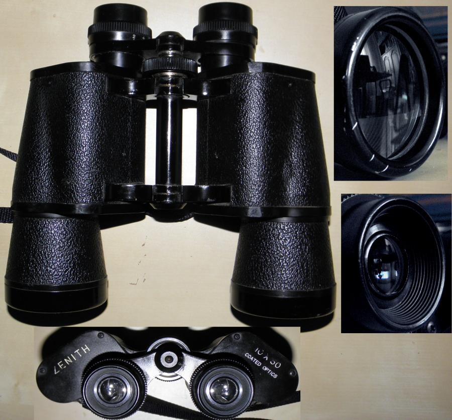

Desi figureaza ca fiind un binoclu rusesc sau japonez, este totusi un chinez al anilor 90, din aceeasi gama cu Marine, SNS, OPTICA etc. prezentate anterior. Ocularele si prismele sunt aceleasi ca si la modelele enuntate, exceptie facand doar obiectivele care sunt acoperite cu un strat antireflex galben de cam aceeasi calitate cu straturile chinezesti verzi din ziua de azi. Rezultatul este o lipsa de contrast pe timp de zi. Detaliile sunt insa destul de bune. Pot spune ca am avut impresia, calitativ vorbind, ca privesc prin Bresser 10x32 (a se vedea rewiev-ul) ca si calitate a imaginii. In regim astro vede destul de bine, se pot distinge diferentele de culoare intre diverse stele si ne inscriem in 20% zona de neclaritate. Totusi lipsa de contrast se simte putin si aici. Campul vizual este destul de mare, surprinzator, apropiindu-se de 112 la 1000m.
Mecanica este Ok, ferma si nu se pierde reglajul de clar in timpul utilizarii. Pe timp de zi sunt vizibile irizatii (antena GSM cu cer albastru deschis pe fundal) verticale de culoare verde.
Spre deosebire de ceilalti chinezi ai anilor 90, aici difera si :
1- Capacele aparatoare ale prismelor care sunt sunt din plastic.
2- Tuburile port obiectiv care sunt din plastic.
Restul binoclului este metalic, componentele de plastic fiind 100% compatibile cu cele metalice de la modelele 7x, 10x si 12x ale acestei generatii (SNS, OPTICA, MARINE etc).
Modelul are insa, suruburi de reglare prisme prin inclinare ceea ce il face mai usor de reparat in cazul decolimarii.
In final (a se vedea si poza) nu as prea recomanda acest binoclu atat timp cat la acelasi pret se pot achizitiona fratii lui chinezi de care ziceam.
ZENITH 10x50
