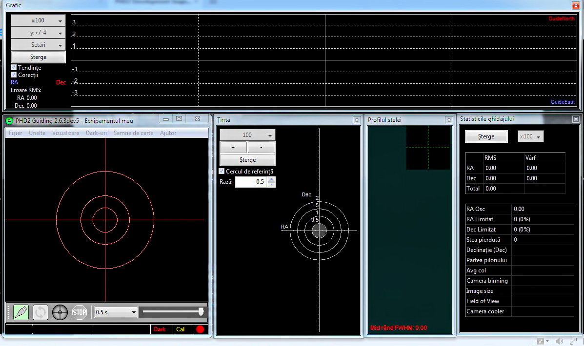

Am instalat PHD, ultima versiune si totul pare ok doar ca steaua desi se misca nu mi-o aduce in centru, Ce poate fi gresit?
Multumesc.

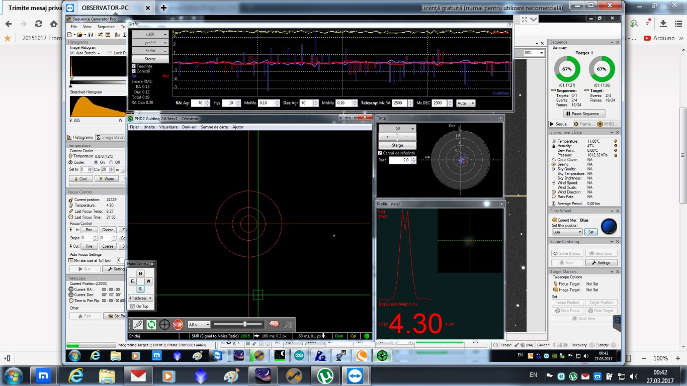

Salut.
Pune la 1,5 s-au la 2 sec nu la 0.5.
Mai da detalii la setari. Cu ce ghidezi, camera.
Si cred ca ai facut o calibrare la inceput.
Salut.

Salut,
Focala 600mm, e o camera noname color 2500x1900 px setata sa capteze la 800x600px (resize, nu crop). Am senzatia ca nu se prinde de magnitudinea deplasarii stelei. N-am facut o calibrare...sa vad ce pp. asta.

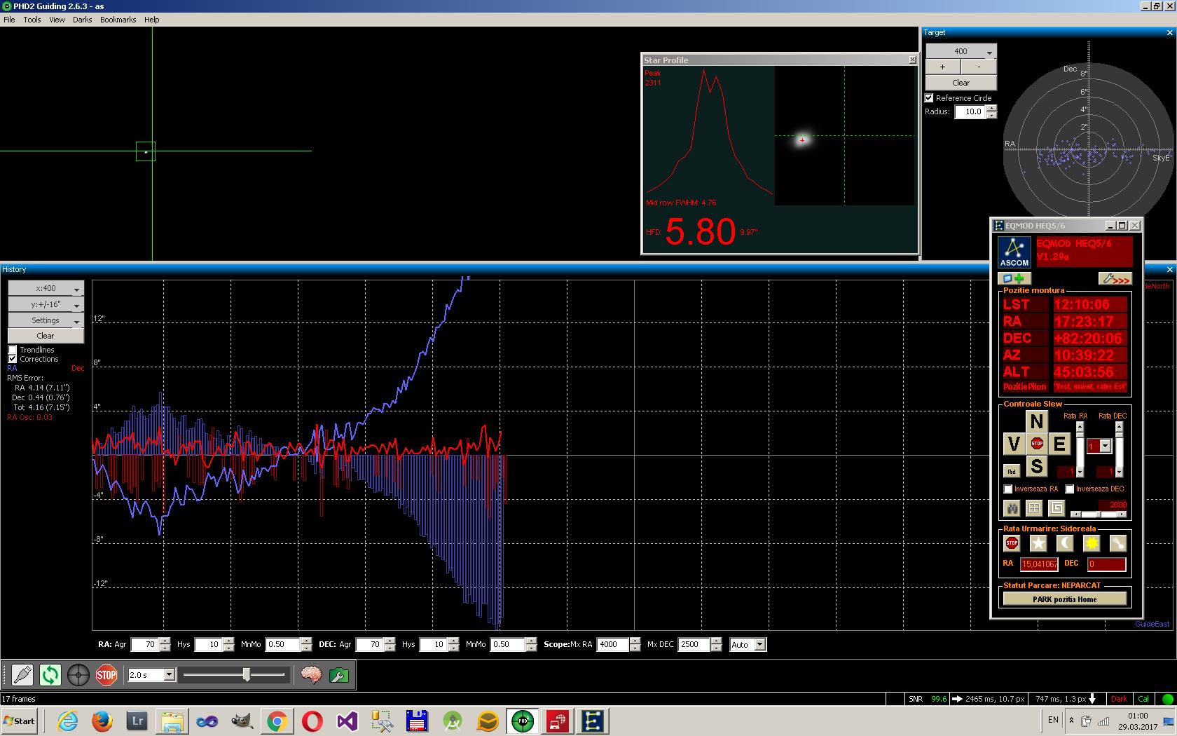

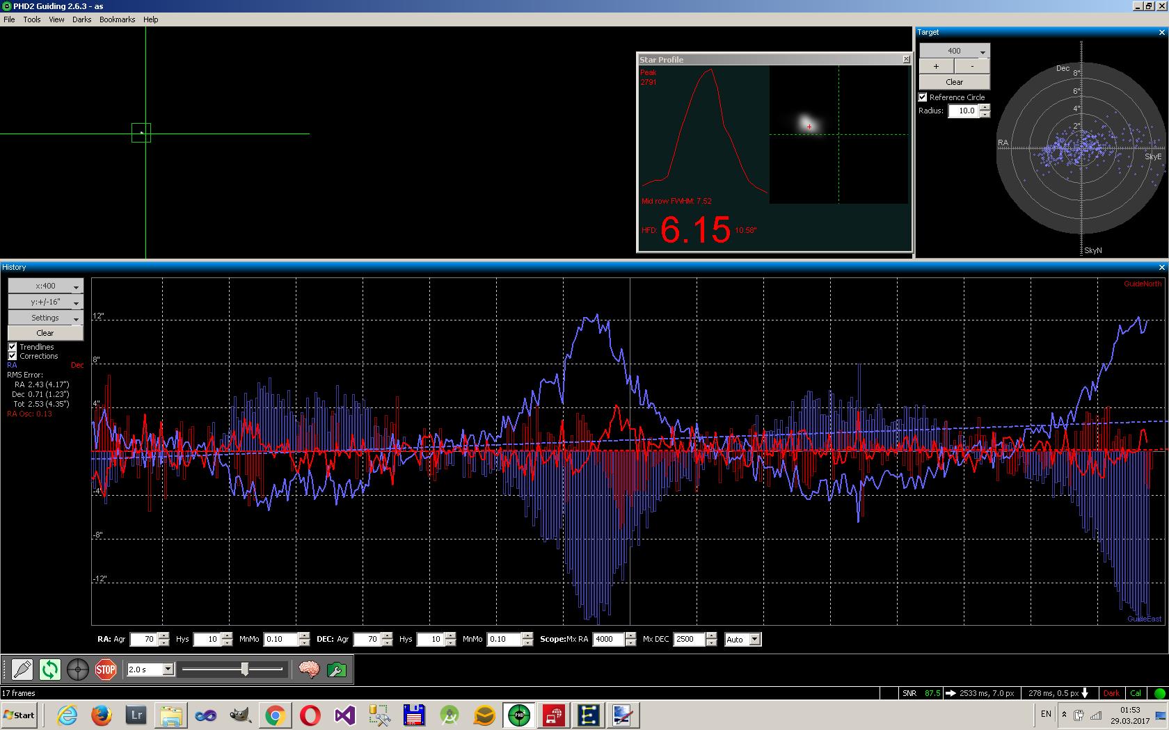

Punct ochit punct lovit, inca nu pot confirma practic, dar se pare ca setasem un pixelsize de 10 ori mai mic, iar calibrarea era facuta initial pe un bec (era nor Smile ), si intre timp s-a mai miscat/rotit camera.
Refac testele in zilele urmatoare.
Multumesc.
Mesaje: 8745
MesajTrimis: 29 Mar 2017 00:02 Download mesaj
L-am calibrat aproximativ, acum incearca sa tina steaua in centru o perioada dar nu urmareste prea fidel.
