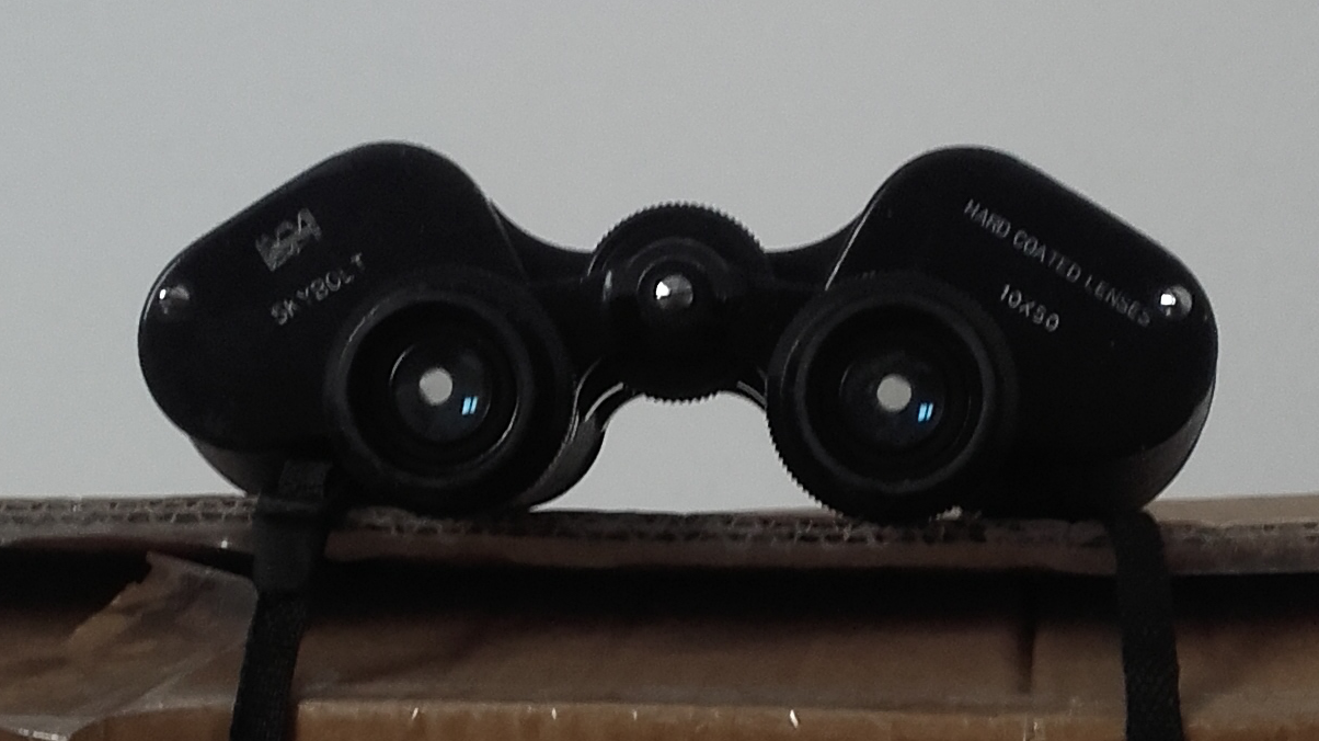

Da, si nu prea.
Da, faci o poza (cu ce aparat foto vrei), si ai grija sa prinzi in camp atat pupila de iesire cat si fundalul care este sursa de lumina.
Deschizi apoi poza in Gimp/Photoshop si iei mostre de culoare, atat din pupila de iesire, cat si din fundal. Faci apoi raportul valorilor componentelor RGB (R-pupila / R-fundal, G-pupila / G-fundal, B-pupila / B-fundal), si plotezi in Excel un grafic.
Desi rapoartele sunt sub-unitare, nu ma grabesc sa spun ca asta e transmisia binoclului (mai trebuie facuta o mica demonstratie matematica).
Forma graficului insa da informatii legate de tonul de culoare pe care il imprima binoclul. Ai transmisie mare la rosu si verde, si mica la albastru? Pai inseamna ca binoclul da un colorit galben (imagine mai calda). Ai transmisie mai mare la albastru si verde, si mai mica la rosu? Tonul imaginii e mai rece.

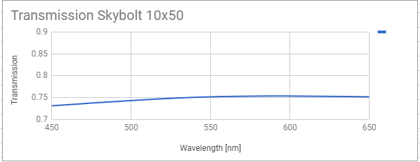

Mai on topic, am refacut masuratorile pentru skybolt
 Marime fisier:  549.4 kb
 Vizualizat:  de 8374 ori
 Marime fisier:  12.38 kb

Deci 1:0 in favoarea Uniunii Sovietice ?

Eu nu as folosi valorile alea ca sa deduc transmisia prin binoclu, ci doar pentru a evalua ce tenta de culoare imprima imaginii.
Tento-ul e clar galbui - in zona de albastru taie bine. Si da, pare mai luminos, atat din grafic cat si din experienta 'pe viu' cu ambele binocluri afara, pe stele.
Mai trebuie o mica demonstratie matematica, pentru a putea sustine ca numerele alea subunitare sunt chiar functia de transfer.

Pe scurt, raportul valorilor pixelilor este functia de transfer, daca aparatul foto foloseste un obiectiv cu diametru mai mic decat diametrul pupilei de iesire.
Daca diametrul obiectivului foto este mai mare, mai trebuie aplicata o corectie - detalii in document.
Cum eu am folosit camera de la telefon (diametru obiectiv de 1 - 2 mm), rapoartele dau direct functia de transfer.
