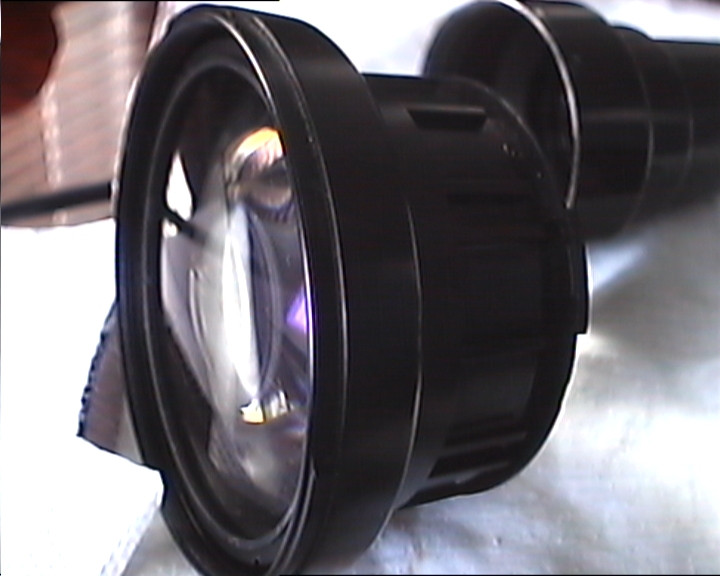

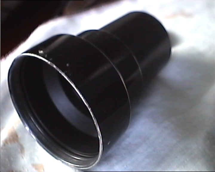

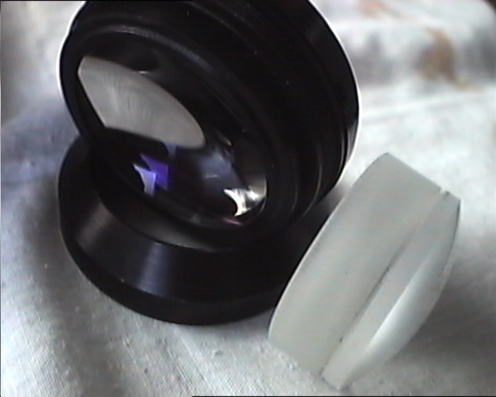

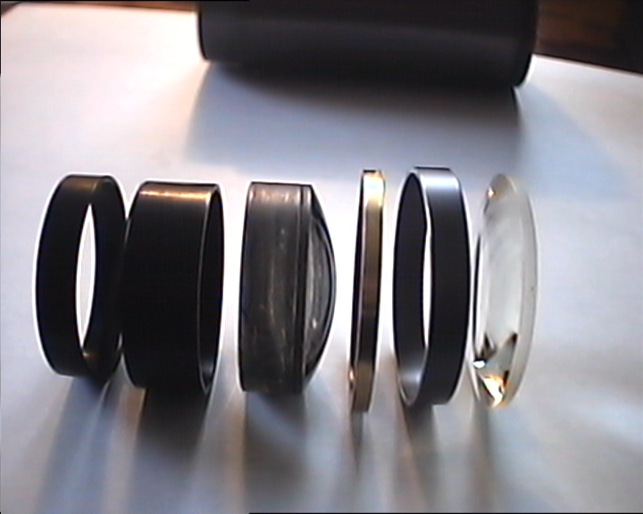

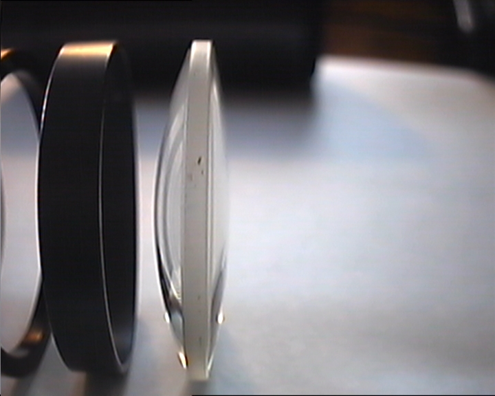

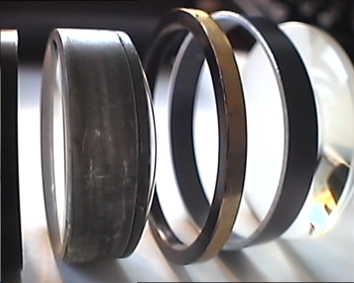

Inca un "Konig" Smile home made , de data asta cu lentila de ochi un dublet frontal de la obiectivul zoom al unei camere Panasonic veche. Corectorul e de la o luneta de ochire abrutizata de fostul proprietar. Carcasa ocularului e de la un 'Supercin' 11.2\50. Imagini f clare si un usor cromatism lateral. Poate ar merge o diafragma de camp mai mica. Curand voi incerca o varianta cu o lentila de camp de 60 mm diametru. Cea de ochi de 33mm diam. Distanta dintre ele va fi foarte mica. Marius P. , mersi pt explicatie !
Lentila de ochi de 40mm diam si corectoarea de 32 mm diam.
 Marime fisier:  207.36 kb
 Vizualizat:  de 11280 ori
Carcasa obiectivului de proiectie supercin
 Marime fisier:  199.5 kb
dublet nelipit de 60mm diam.(frontala de la un Vivitar cu zoom)
