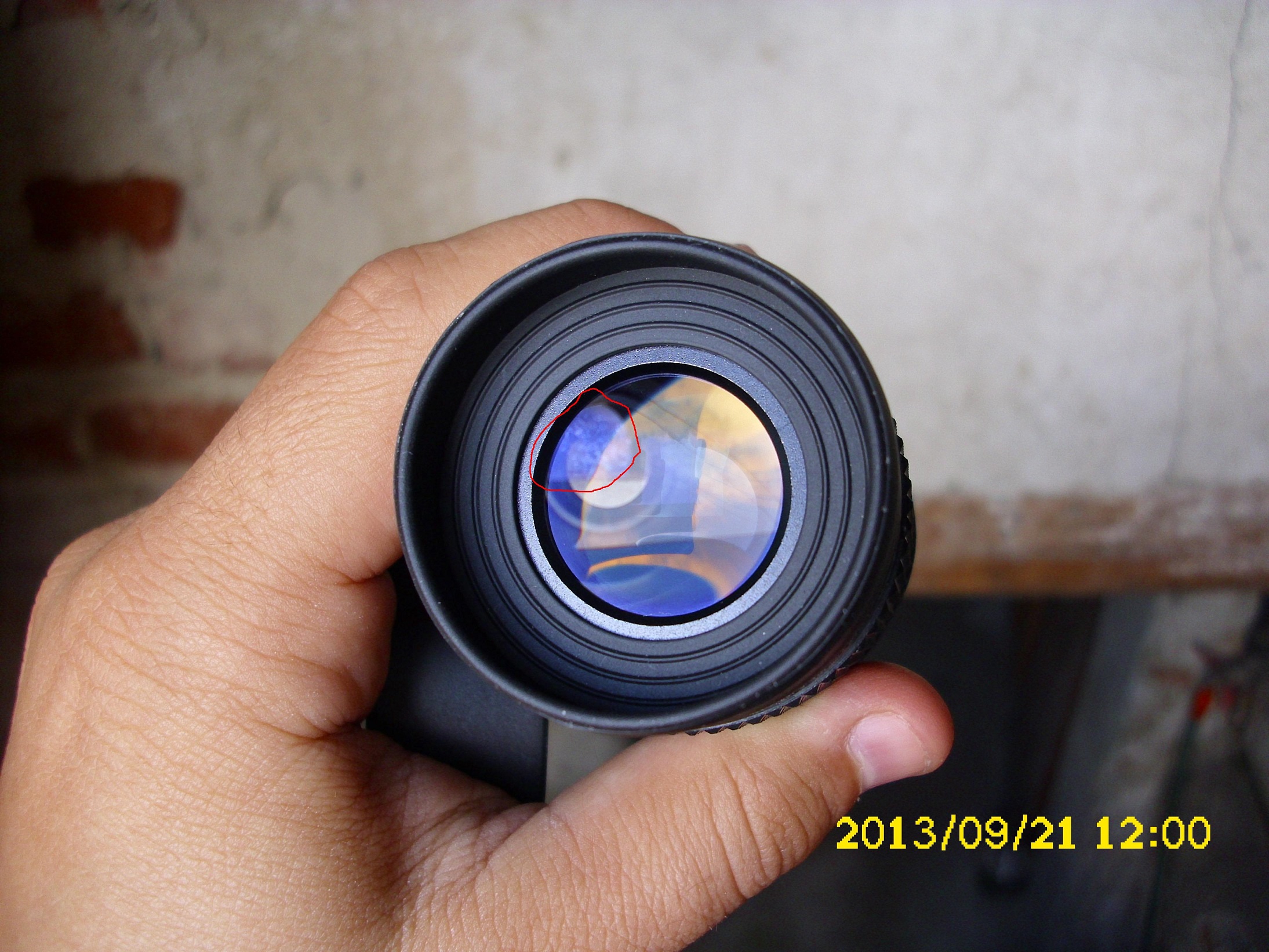

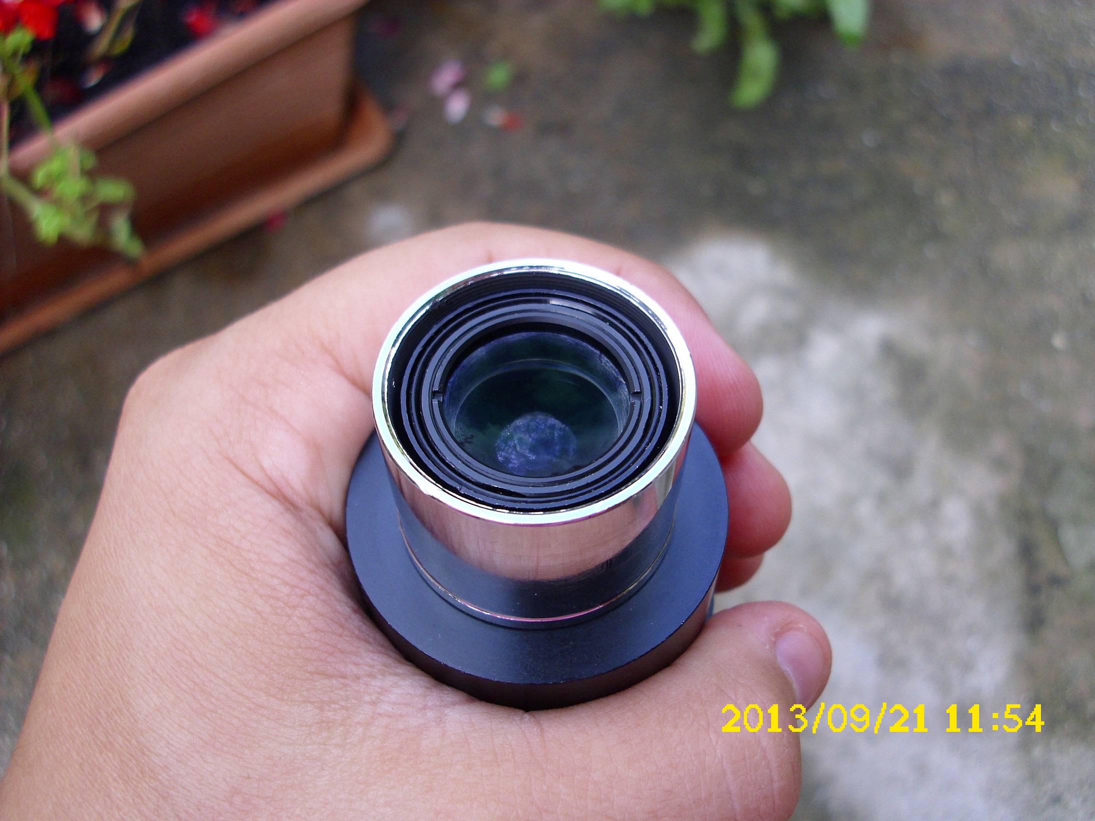

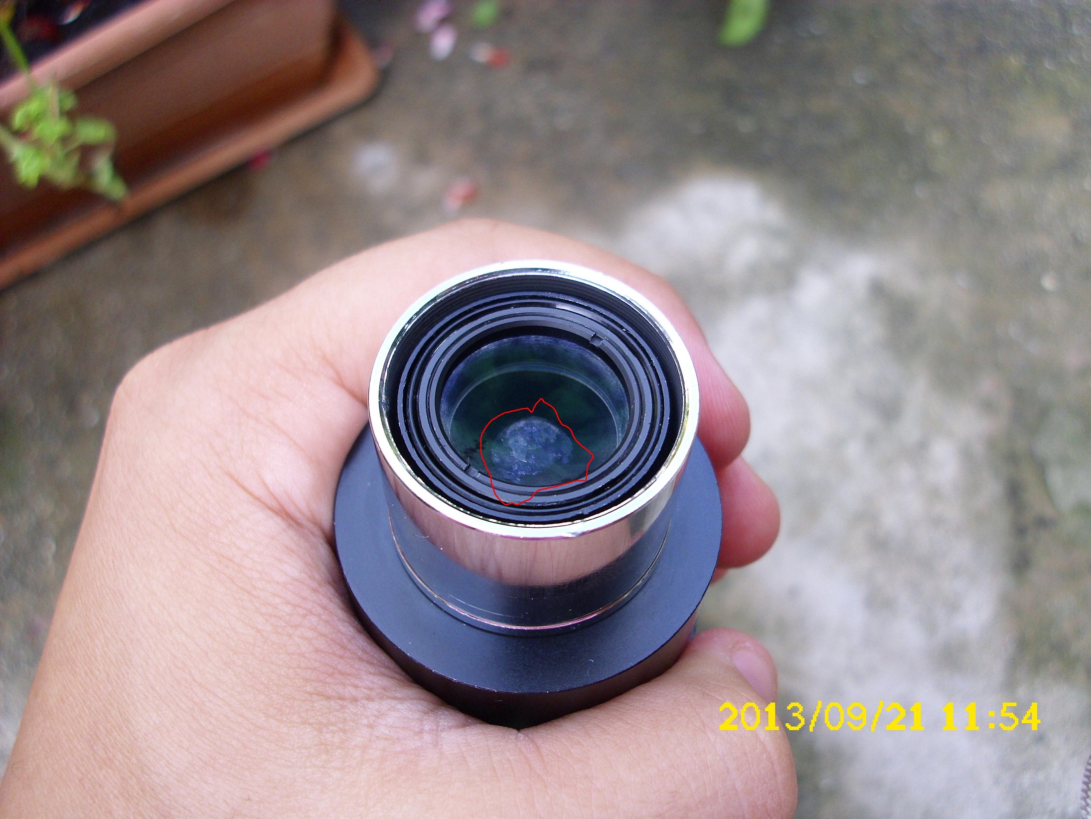

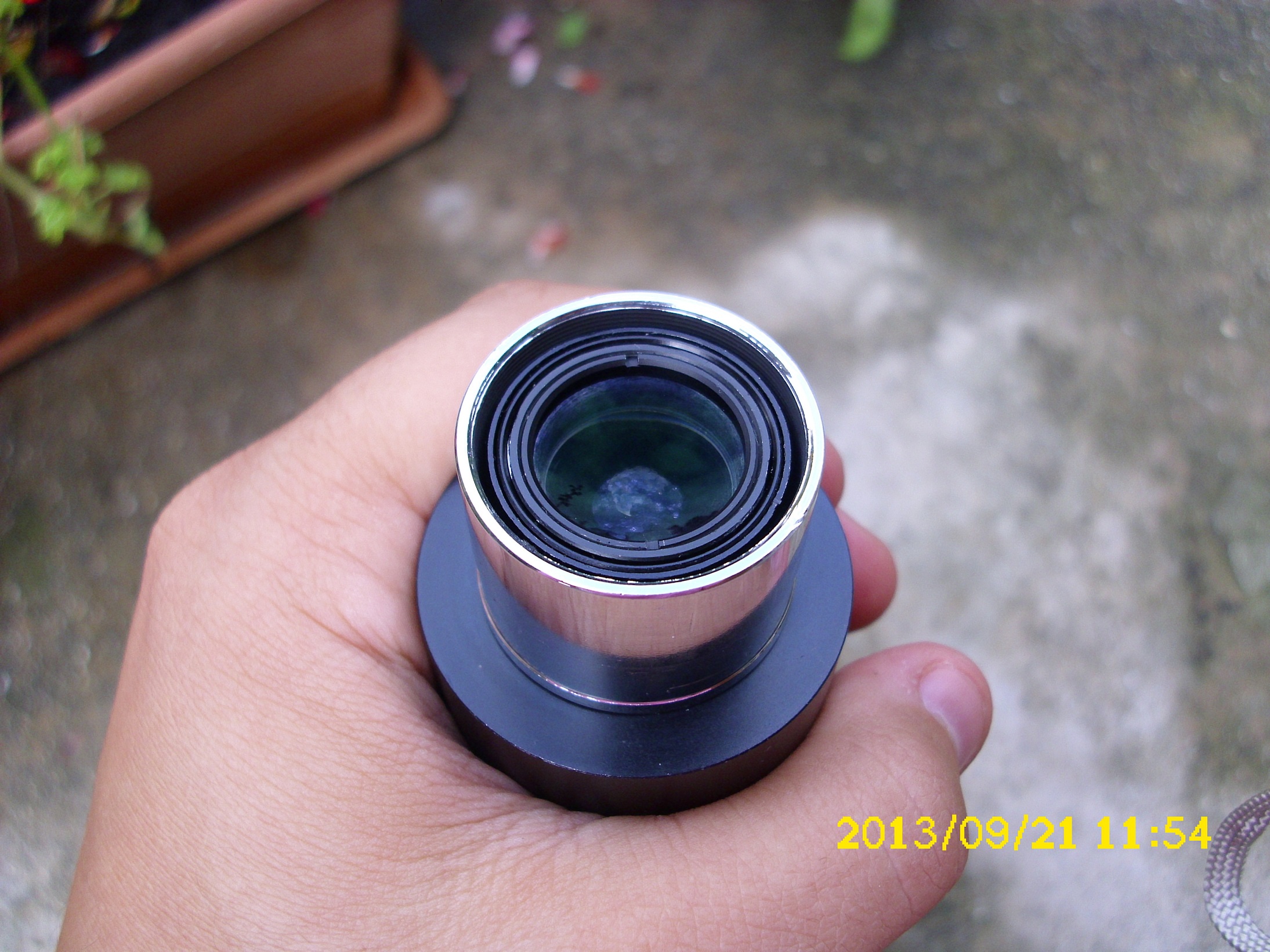

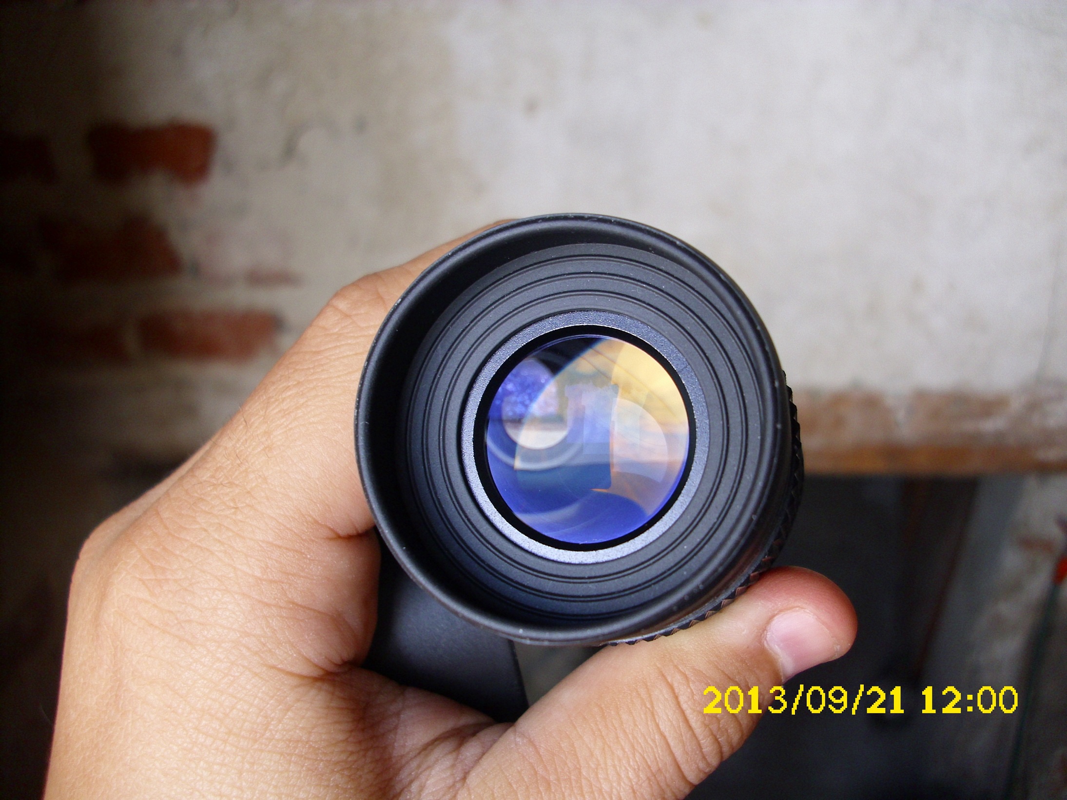

Salve!
Atașez niște poze destul de bune, făcute cu multă răbdare, pe care am marcat ceea ce eu bănuiesc a fi pete ușor uleioase în interiorul ocularului. Adică, pe una din lentilele interioare.
Ați mai văzut așa ceva? Ce se poate face în regie proprie, în acest caz? Dacă nu, ar trebui trimisă în garanție?
Eu nu știu cum să desfac ocularul, știu totuși cum se curăță o lentilă, dar mă abțin.

Axial nu se observă... Doar în poza următoare, în excentricitate.

Din cate vad eu , ocularul pare a fi fost folosit .
Sunt niste urme dubioase pe marginea barrel-ului si niste semne de uzura pe corp in zona muchiilor .

Se vede ca ocularul acela a fost lovit sanatos in cel putin doua locuri pe barrel.

Asta pare sa fie ceva fungus. Adica o ciuperca cu gusturi fine, optica cu straturi antireflex. Evident, nu sunt sigur.
Normal ar fi sa-l trimiti inapoi, dar transportul dus intors o sa te cam coste, daca l-ai luat de departe. Alta solutie ar fi, daca e prea scump sa il trimiti la magazin, sa il desfaci sa sa incerci stergerea. Daca e fungus, gasesti ceva filme pe Youtube despre curatarea lui, dar nu garantez pentru ele.

Cand te uiti prin el direct vezi petele? Dar cand te uiti cu telescopul? Daca raspunsul este NU atunci te stresezi degeaba.
Orice lentila stearsa (mai ales cu servetele umede pentru ochelari) o sa aibe niste urme de la lichidul din servetel. Nu este murdarie ci un strat foarte fin de substanta din servetel care se usuca pe lentila. Ele nu se vad direct ci doar daca te uiti la reflexia lentilei. Si in cazul tau cred ca este exact aceeasi situatie.

Mai pot apărea pete de grăsime de la gene, atunci când faci observații nu ai cum să nu atingi cu genele lentilele, mai ales la cele care le au expuse, fără o gardă înaltă corespunzătoare unui eye-relief mare. Se zice că această grăsime poate conține urme de săruri care strică stratul antireflex în timp. Se poate curăța cu kit de curățare a obiectivelor foto, în niciun caz cu șervețele umede pentru ochelari.

Pot fi si inselatoare acele urme, datorita reflexiilor interne, coatingului imperfect, stergerii ocularului, etc. Esti sigur ca petele sunt fixe pe una din lentila interna? Daca misti ocularul, petele se deplaseaza si ele?

MesajTrimis: 30 Sep 2013 11:15 Download mesaj
Da, pai m-am gandit imediat ca una din metodele de a verifica daca este vreo reflexie, sau este efectiv ceva prezent pe sticla, ar fi sa rotesc ocularul si sa vad daca se rotesc si petele.
Si, ca sa raspund cuiva de mai sus, la observari cu telescopul par sa nu deranjeze... Asta la DSO. Nu am incercat inca telescopul la planete, ca nu am avut timp. Din punctul meu de vedere (adica, al unui incepator), cred ca ala ar fi cel mai bun test. Iar pe timp de zi se pare ca nu deranjeaza.
Dar, oricum, si asta cred ca este cazul tuturor celor care stau in oras, de la grosismentul 300x in sus, incep sa nu se mai vada clar stelele.
