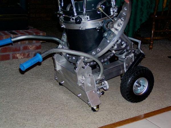

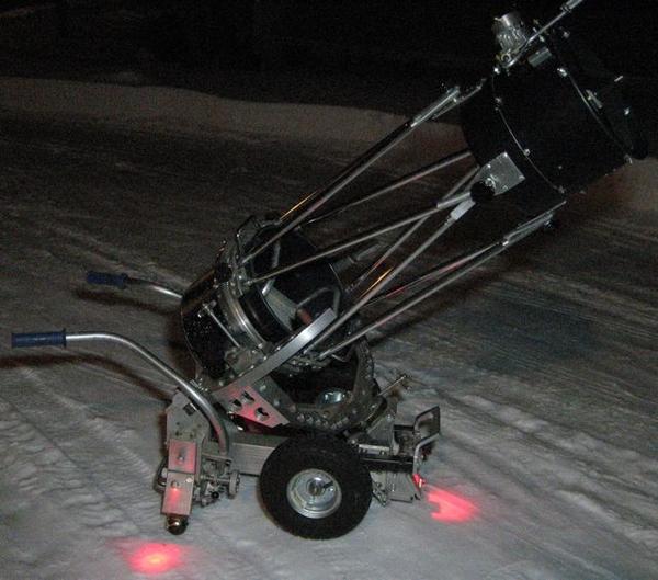

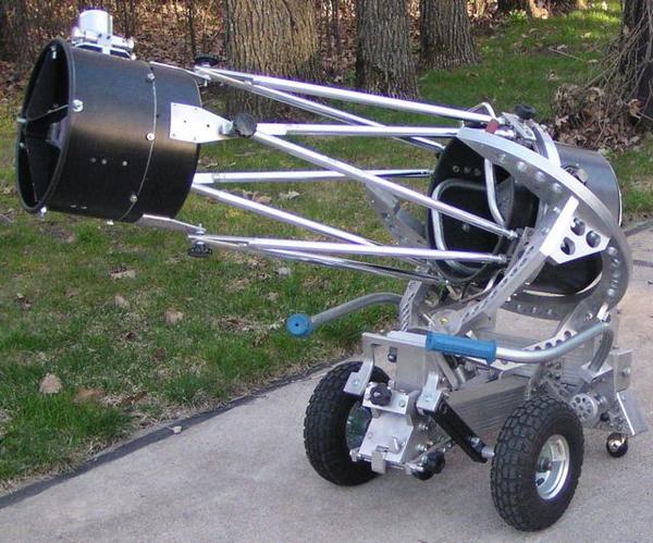

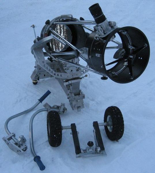

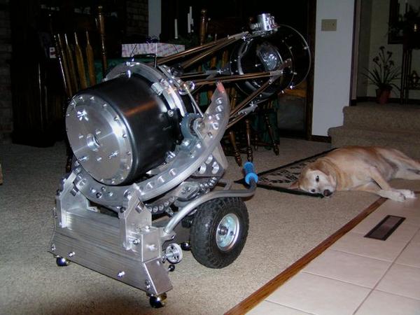

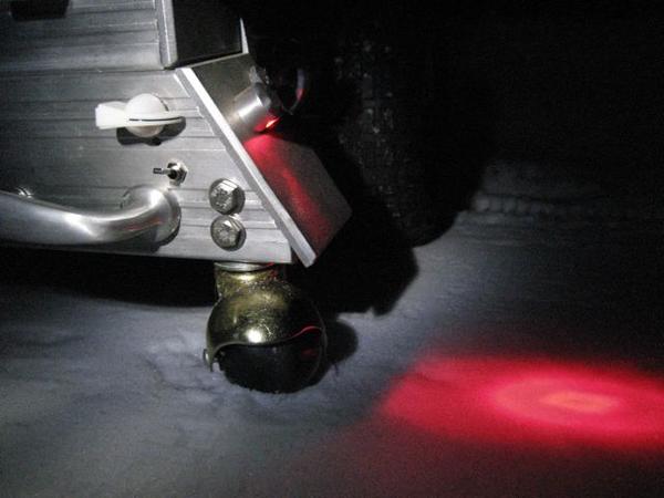

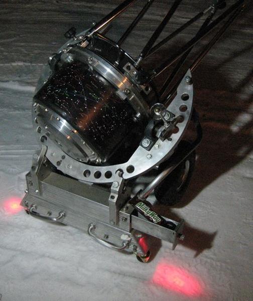

Postez aici o montura potcoava (EQ) portabila care mi se pare realizabila in regim "do it yourself" ... bineinteles ca in loc de aluminiu se poate folosi textolit (sau chiar lemn). mie mi-a placut ca e destul de "portabila" si ar suporta dimensiuni de pana la 300mm oglinda la rapoarte mai scurte (F5 , F6) .
ca motorizare se poate folosi o solutia cu frictiune directa care am utilizat-o la astrotrac-ul mioritic, deci e posibil sa obtii o montura astrofoto destul de simplu...
montura am gasit-o pe pagina asta de pe CN (undeva mai jos): http://www.cloudynights.com/ubbarchive/sho...t/all/vc/1
am un truss de 300 in lucru...am o coala de 2x1m de aluminiu de 20mm la dispozitie...niste rulmenti sanatosi pusi deoparte.... ghiciti ce s-ar putea sa urmeze? Mr. Green
mai trebuie sa pun deoparte niste bani ptr kitul de motorizare de la EQ6 ... ooops, am spus prea multe deja Mr. Green
daca mai aveti idei si solutii ptr monturi potcoava puteti sa le aruncati aici.
