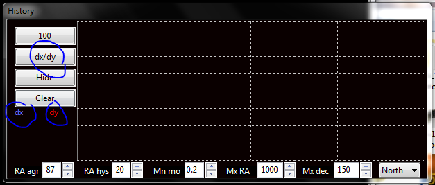

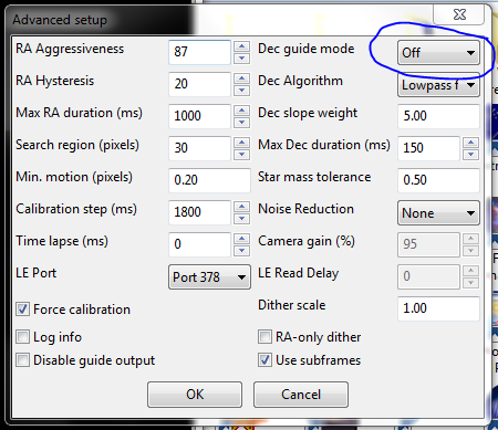

3. se porneste ghidarea cu PHD dar se opreste ghidajul in declinatie (vezi poza PHD 1) si deschizandu-se graficul, se schimba din butonul RA/DEC in dx/dy (vezi poza PHD 2)
 Marime fisier:  49.62 kb
 Vizualizat:  de 9736 ori
 Marime fisier:  35.85 kb

Dar, in plus fata de pasii dati mai sus de jimao22 mai trebuie facut ceva. Mai precis, in Brain trebuie sa setezi "Disable guider output" (aici: http://www.cloudynights.com/ubbthreads/sho...ll/fpart/1 al 5-lea post de la coada spre inceput).
