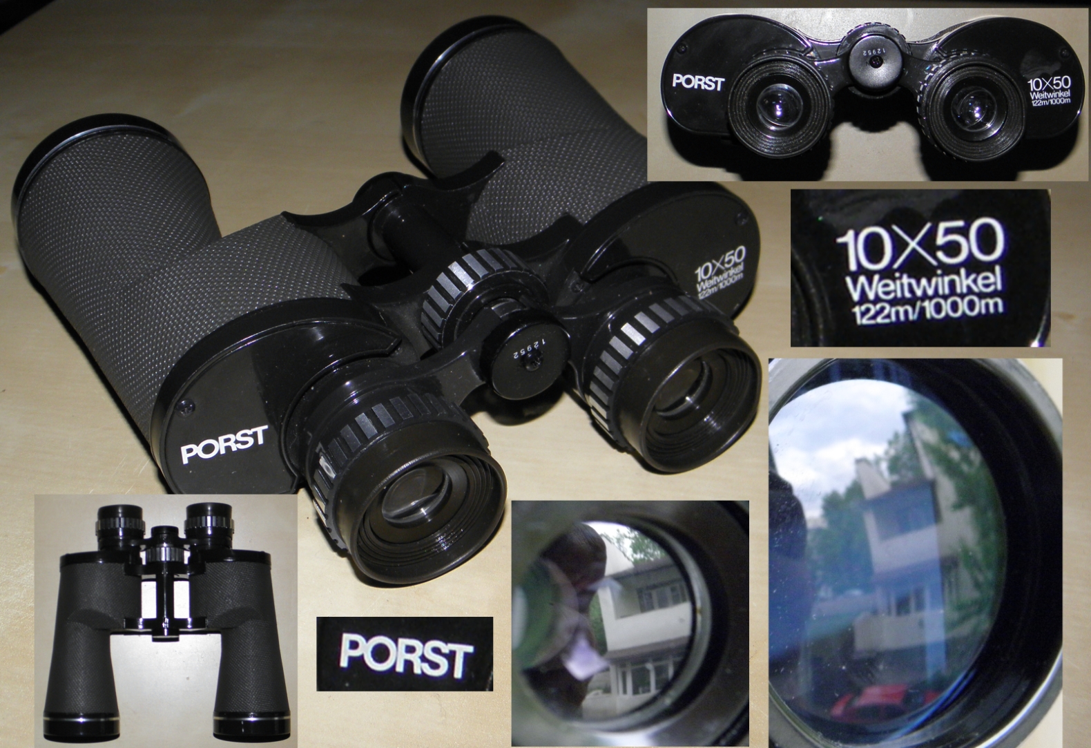

Un binoclu din relativ noua generatie a anilor 2000, dar nu german sau japonez ci chinezesc. O perioada in care china demara puternic productia de masa in toate domeniile. O perioada in care apar unele “clone” ce sunt foarte aproape de un original, asta presupunand ca a si existat asa ceva. Modelul in discutie este un exemplar foarte reusit. In primul rand ideea adoptarii sistemului porro militar ca si constructie a corpului binoclului este salutara. Un corp compact cu tuburi si corp port prisme dintr-o singura bucata, solid, nedecolimabil mecanic la nivelul tuburilor este foarte reusit. Este acoperit cu o vopsea relief ce asigura o buna rezistenata la uzura si asigura in acelasi timp o priza corecta in mana. In interior prismele sunt montate pe sanie portprisme, usor de curatat si intretinut. Ocularele sunt clasice cu triplet tipic japonez si sunt prevazute cu un sistem de reglare central , sistem care cel putin mie imi pare mai usor de utilizat fata de versiunea militara cu focus independent pe fiecare ocular. Un binoclu unde prismele sunt de dimensuni “medii” de “ultima” generatie (vor fi folsite mai tarziu la Bresser, Celestron, Btc et 10->16 x 50). Sticla Bk7 este cea din zilele noastre prezenta la modelele anterior mentionate. Daca vreti un fel de Bresser 10x50 dar facut integral din metal, si lentile integral din sticla. Rezultatul este comparativ cu acestea din urma, un binoclu luminos, cu contrast bun, definitie buna, si colorit natural. Am comparat in special cu Bresser 10x50 caci contratul lui Porst este identic ca cel a lui Bresser care la randul lui este insa mai putin contrast de cat Celestron 10x50. Per ansablu un binoclu bun bine facut , lucrat extrem de ingrijit, si precis. Impresionanta este incercarea de atac al unui camp wide de 122m/1000m, camp real dar care totusi are o zona de neclaritate de 25% fata de margine si care as spune ca ar fi fost si mai spectaculos daca era ceva mai mica. Un eye relief normal combinat cu eye-shields din cauciuc (nepliabile) fac ca ochiul sa fie corect protejat de lumina parazita.

Diametru obiectiv: 50mm cu acoperiri dense de culoare albastra si indigo.
Oculare: triplet cu acoperiri dense de culoare albastra si indigo.
Putere maritoare: 10x
Camp vizual real: 122m / 1000m.
Greutate: 790 grame (curea inclusa).
Prisme : Porro Bk7
Cupe din cauciuc nepliabile: nu pot fi scoase si nu dau posibilitatea utilizarii lor cu ochelari.
Sistem de prindere pe trepied: Da
Un binoclu extrem de placut la folosirea atat terestra cat si astro, putand fi tinut in mana in reprize lungi. Un camp wide cuprinzator, lipsa irizatiilor in contra lumina si lipsa reflexelor parazite interne il ridica pe Porst in zona binoclurilor ce iti creeaza “placerea de a privi”. Comparat cu Breser 10x50 (Bk7) as putea spune ca este la acelasi nivel din mai toate punctele de vedere. Avand insa avantajul unei structuri mecanice din metal (dural) mult mai solida si mai bine lucrata. In regim astro stelele sunt redate correct punctiform si avand un colorit natural.
In final un binoclu recomandat cu caldura in zona lui de pret si performanta.
Porst 10x50 un binoclu recomandat cu caldura in zona lui de pret si performanta.

Erata: Cu scuzele de rigoare trebuie sa revin cu o corijare la review-ul de mai sus. Respectiv la o inspectie mult mai atenta... am constat ca de fapt corpul binoclului este acoperit cu piele sintetica si nicidecum cu vopsea relief cum ai prima data senzatia (fara sa pui ochelarii si sa studiezi foarte atent). Pielea sintetica este atat de bine pusa si intinsa pe corp incat imbinarile sunt aproape imvizibile.
