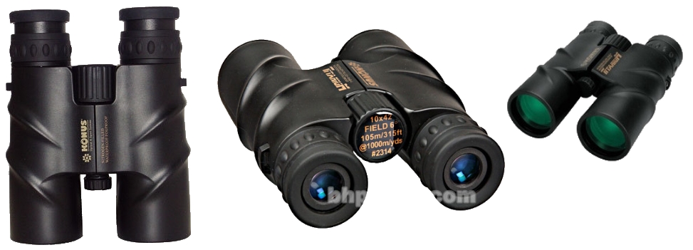

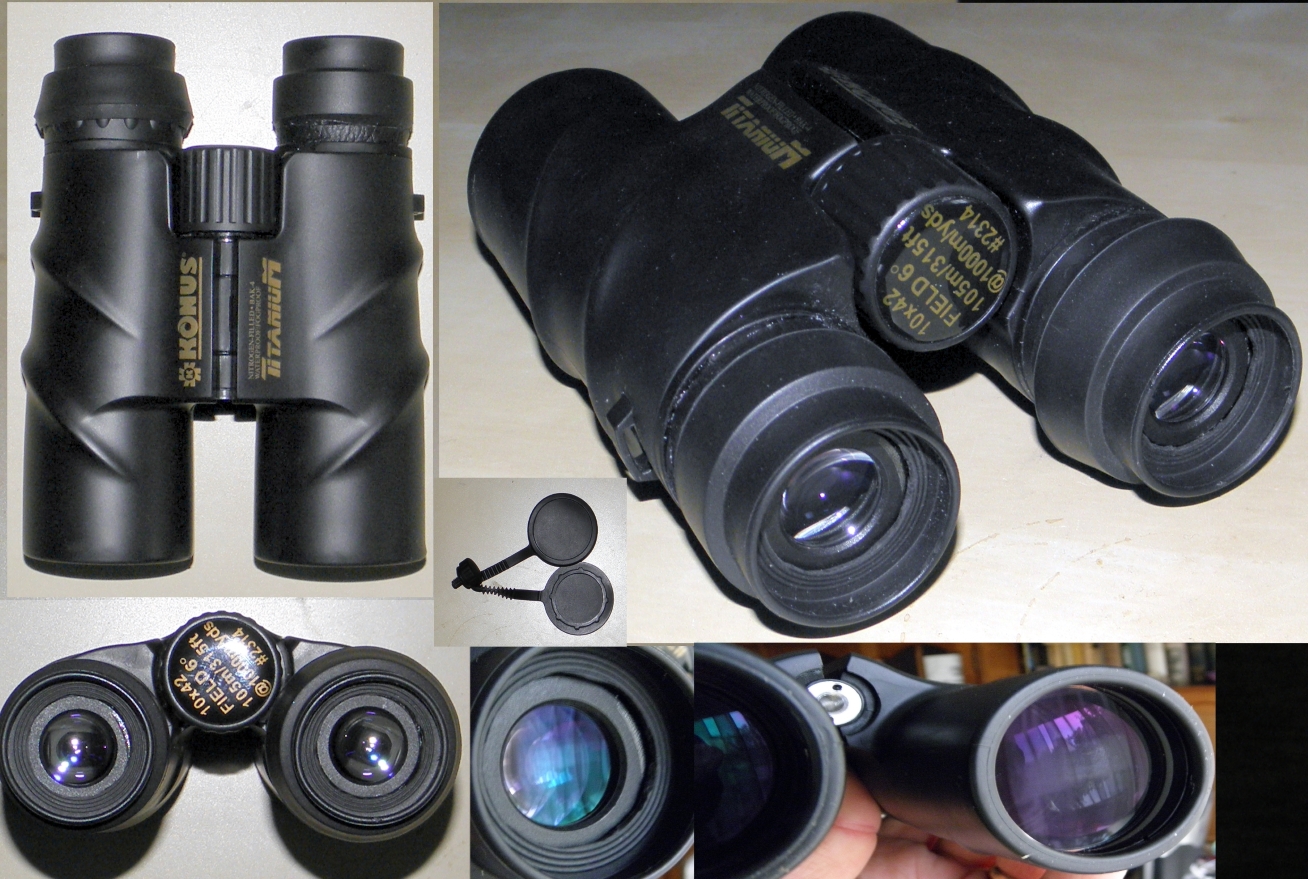

Binoclul ajuns la mine a avut distrusa toata partea de reglaj ,acoperire si culisare de la ocularul drept. In consecinta am fost nevoit sa demontez complet si piesele de pe ocularul stang si sa refac simetric aceste parti pe ambele tuburi. Vor fi puse deci 2poze cele originale (asa cum arata de fapt binoclul – poze luate de net) si o poza cu el in versiunea modificata de mine.
In final un binoclu interesant daca pretul ar fi undeva la 60% din pretul actual.
Binoclul asa cum arata in versiunea originala. Poze luate de pe net.

Binoclul ajuns la mine a suferit modificari de forma in zona ocularelor. Nu a necesitat demontare si interventie la optica.
