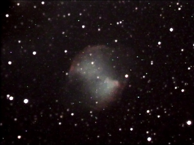

Dummbell Nebula (M27) timp integrare 20 sec, 2013.09.05, ora 02:49:00
 Marime fisier:  64.77 kb
 Vizualizat:  de 7147 ori

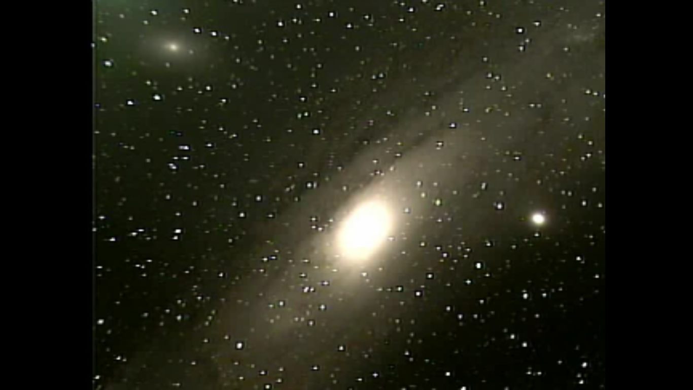

Un M31 - Andromeda, tras azi dimineata (RO) cu un Heq5 si SW80, folosind aceiasi camera ca a mea, de catre Rick Kelland - CA, in emisia de pe NSN.
Simple frame ( nici un stack) la o integrare de 67 secunde sub cer negru.
Aici ar trebui sa "ajung" si eu, capturand sub cerul liber. Smile
A recunoscut ca stackingul da rezultate incomparabil mai frumoase. Smile
Apropo, Matei, nu pot conta pe cadre de tip AVI ale camerei caci in definitiv ele sunt transmise tot in ritmul timpilor de integrare...adica peste 20 secunde un cadru. Smile
SW80, Heq5, 67 sec integrare, M31- Rick Kelland NSN - Canada
 Marime fisier:  64.16 kb
 Vizualizat:  de 7043 ori

Cmatei are dreptate cu Bahtinov grabber. Punctul optim de focus ales se software este foarte strict si poate fi (mai mult ca sigur) diferit de cel ales in mod vizual. De cateva zile il folosesc si am observat micsorarea halourilor violete cand folosesc ED80.
Referitor la ultima imagine(M31), expunerea a ales-o prea mare. Centrul galactic este "ars". Cred ca a crescut expunerea ca sa compenseze LGP-ul(light gatherig power) redus al unui ED80. Am incercat si eu M31 cu ED80( f/5,6 si FL 448mm), rezultatul este incomparabil mai slab fata de un newt f/5 de 6"( 5sec este prea putin pentru expunere), insa are un FOV mai mare. Oricum pentru o tinta cu diferente asa mari de luminozitate este greu sa alegi expunerea. In "live-view" nu poti face stretching neliniar.

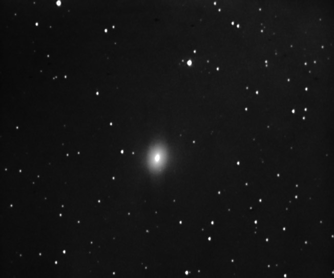

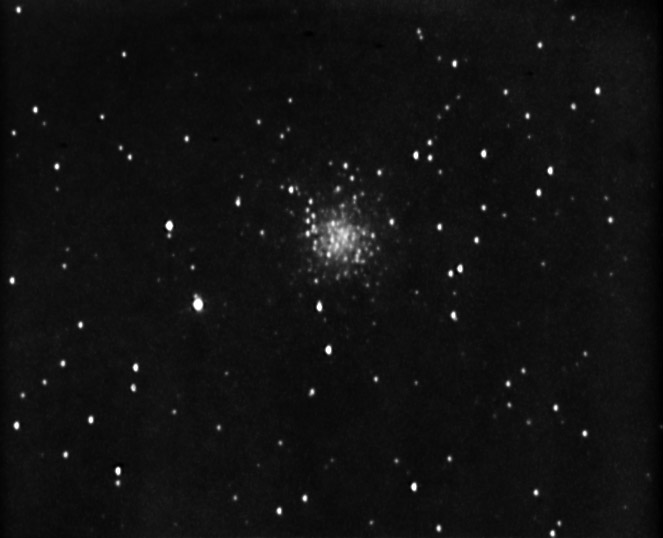

Cateva capturi(procesare film) din 6 septembrie. Newton 150/750+ CCTV Vision. Senzorul acesteia a supravietuit trasbordarii pe alt PCB (cu o fasie de tabla de Cu sub el care iese in afara carcasei pentru contact termic cu alta tabla ce vine de la Peltier). Inregistrarile sunt facute inainte de montarea sistemului exterior de racire.
De fapt a fost al doilea transplant al senzorului dupa ce am experimentat functionarea lui intr-un webcam SPC900- nu am reusit sa afisez decat o imagine cu 1/2 din inaltimea cadrului si cu artefacte. Diferente prea mari de functionare intre senzorul ICX098(tripolar,RGB) si ICX639(qvadripolar, YCMG).
Numarul de cadre folosit in stack-uri: 50-100. Am inregistrat alb-negru ca sa nu-mi bat capul cu gradientul color. Daca tinta ocupa toata imaginea, nu pot face o selectie de excludere.
-M31 si M2- Shutter x128(2,5 sec integrare) AGC low
-M33, M32 si M72 -shutter x256(5sec integrare) AGC low
*Ieri am montat si Peltierul. Din pacate piata romaneasca este foarte saraca in aceste componente. Acestea sunt majoritatea de mare putere folosite pentru cutii frigorifice. Ce am putut achizitiona:
-TEC1 12710(PM-40x40-89) Spec: 15V, 10A, 89W. L-am folosit anterior la racirea intregii carcase a camerei. Am obtinut o diferenta de temperatura de 10grade, cu radiator si ventilator pe masura. Prea mare pentru utilizarea actuala.
-TEC1 01708 (15x15mm, 2V, 8A, 9W) Curent mare si tensiune mica! Proasta combinatie. De vazut daca functioneaza si la curenti sub 1A(nu am gasit diagrame de functionare).
-TES1 120704( PM-30x30-36) 3A, 14V,36W. Acesta l-am ales.
Pentru controlul temperaturii aveam de ales:
1.termostat electronic- precizie mare, nu depinde de temperatura mediului exterior. Imi lipsesc insa circuitele-senzor specializate. Montajul ar trebui montat in carcasa camerei. Poate exista si termostate mecanice, insa cuplajul termic ar putea fi dificil, plaja de actionare ar fi prea larga iar contactele acestora se deterioreaza actionand in curent continuu.
2.PWM control cu MOSFET. Opinii pro/contra pe net. Lucrand in comutatie, genereaza interferente. Firele pana la TEC trebuie sa fie cat mai scurte- montajul montat in sau pe cutie, ceea ce creste interferentele cu sistemul video.
3.Reglajul liniar al tensiunii/curentului. Pentru a regla tensiuna liniar, tranzistorul bipolar trebuie sa disipe destul de multa caldura(radiator +ventilator). Pentru reglajul curentului nu am nevoie decat de un rezistor de putere(bobinat)-pe care chiar il am. Folosind cateva prize pe acesta pot stabili curentul prin circuit si deci diferenta de temperatura. Trebuie sa tin cont de temperatura mediului pentru a stabili curentul. Cutia cu acest rezistor si cu un comutator cu 3-4 pozitii pot sa o las langa distribuitorul de 12V.
As putea folosi si o combinatie intre reglajul liniar al tensiunii cu tranzistor si o limitare de curent cu o rezistenta fixa.
*Desigur ca solutia cea mai buna este folosirea unui termostat electronic. Dar deocamdata nu este la indemana.
*Am sa fac niste teste cu dark frame sa vedem diferentele de zgomot. Am sa vin cu aceste imagini(si cu camera terminata). Cred ca in sectiunea self-made.
 Marime fisier:  63.66 kb
 Vizualizat:  de 6831 ori
 Marime fisier:  78.66 kb
 Marime fisier:  73.29 kb
 Marime fisier:  52.07 kb
 Marime fisier:  67.5 kb
