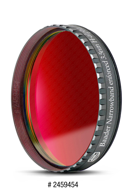

Despre filtru din punct de vedere fizic nu e prea mult de spus.
Format 2", se simte bine la mana, mai problematica este indepartarea lui atunci cand este montat in adaptorul Geoptik (EOS --> T2) datorita lipsei de spatiu insa acesta problema este produsa de catre adaptor si mai putin de filtru.
Performanta.
Taie mult din lumina, sensibil mai mult decat Astrodon-ul de 6 nm.
focalizare manuala, necesita stele cu mag intre 0 si 2, daca aveti rabdare de chinez batran atunci puteti merge pe mag 3 sau, pentru sado-maso, mag 4 insa la mag atat de mica pana ati focalizat ramaneti fara obiectul de fotografiat.
Pe o stea cu mag 0 pentru un profil corect trebuie sa expun cam 1-2 sec pe cadru, totata tarasenia dureaza pana la urma cam 15 - 20 minute.
Focusmax bombane la greu, trebuie sa ii fac tunning ca altfel o sa se dea iar cu capul de pereti cand trebuie sa focalizeze folosind acest filtru.

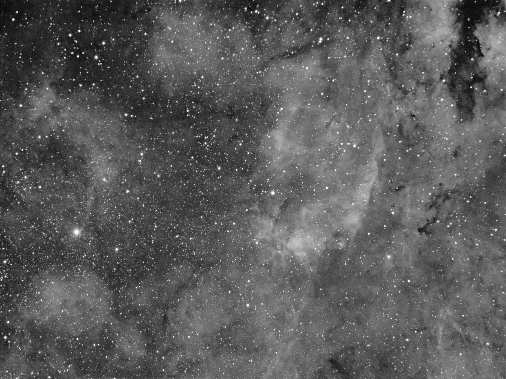

Imaginea atasata are un timp total de expunere de 3 ore, cadre individuale de 900 secunde, stackarea in Deep Sky Stacker, post-procesare Photoshop.
Echipament
Optica: TS ED APO 90mm focala 408 mm
Camera: QHY 9M la -20°C
Ghidaj: ATIK 16IC mono, Celestron 102 mm, focala 660 mm
Roata de filtre: Starlight Xpress USB 2" 5 pozitii (am schimbat caruselul de 1,25" cu unul de 2" deoarece in format 1,25" filtrele fac o vigneta cumplita).
Personal imi face impresia ca mai trebuie sa lucrez la punerea in pol si/sau la planeitatea ansamblului telescop -> reducere -> senzor CCD
