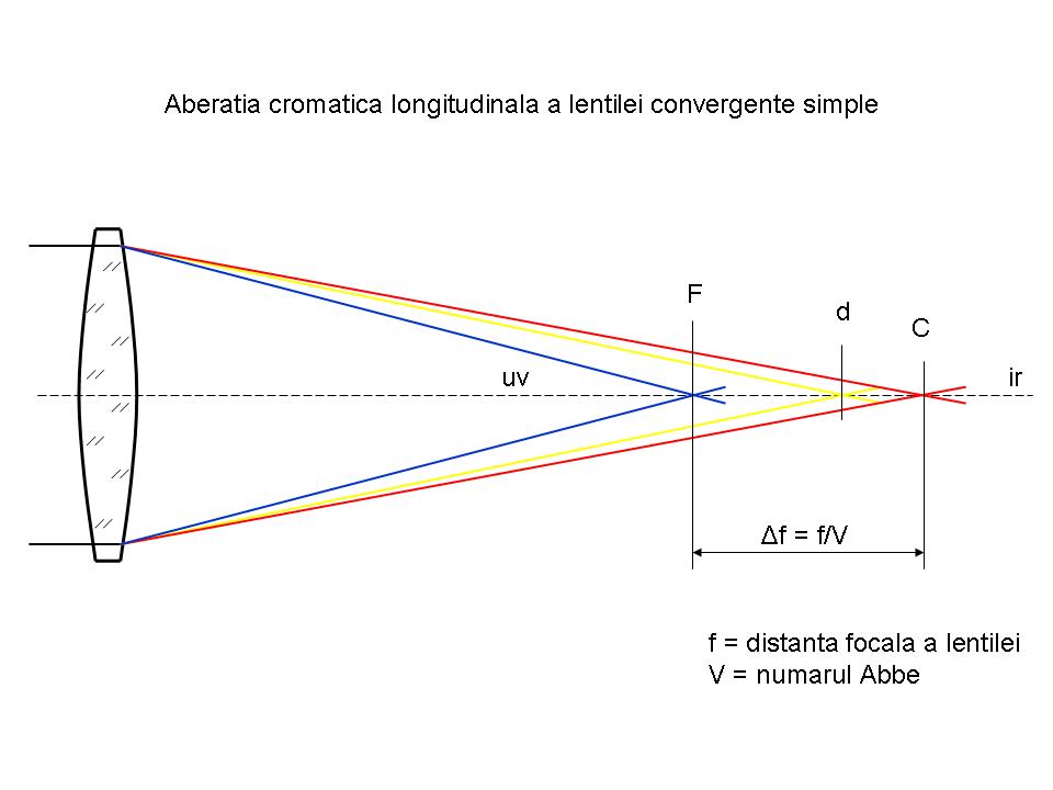

Pentru a continua ideea inceputa mai sus, trebuie sa spun ca o lentila convergenta (pozitiva) are exact acelasi comportament cand este traversata de lumina ca si prisma din exemplul anterior.
Lentila noastra pe care o putem vedea in figura 2 disperseaza lumina si focalizeaza fiecare culoare componenta intr-un plan distinct.
Cel mai aproape de lentila va fi focalizata radiatia violet apoi cea albastra, galbena si in punctul cel mai indepartat, radiatia rosie.
Ecartul dintre planul focal al radiatiei albastre si cel al radiatiei rosii este numit cromatism longitudinal si este egal cu raportul dintre focala medie a lentilei si numarul Abbe.
In cartea sa din 1920 intitulata The amateur's telescope, Ellison denumeste inversul numarului Abbe drept puterea dispersiva (Pd) a materialului din care este construita lentila.
Aflam astfel ca ecartul delta f= fmediu*Pd, ... logic si frumos, nu-i asa?

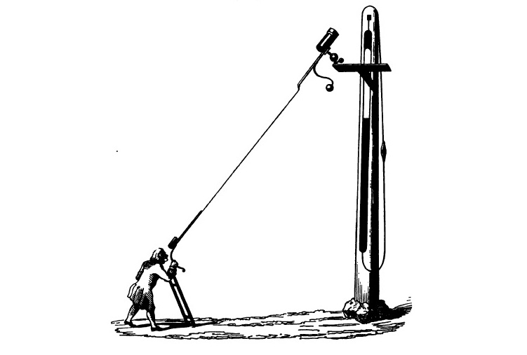

MesajTrimis: 20 Iul 2011 20:22 Download mesaj
Ajuns in acest punct se cuvine sa amintesc ca lentilele simple convergente (pozitive) au constituit obiectivele primelor telescoape construite de inaintasii nostri.
Totusi trebuie spus ca pentru aplicatii de acest gen nu orice lentila convergenta este potrivita si tot pentru astfel de aplicatii nu mai are sens sa cuantificam valoarea absoluta exprimata in mm a cromatismului longitudinal ci sa urmarim ca raportul dintre marimea spotului axial in planul de focalizare si discul principal de difractie sa fie unul cat mai mic.
Cu alte cuvinte spus, cu cat mai multa energie este cuprinsa in discul principal de difractie cu atat imaginea obtinuta va fi mai buna.
Acest deziderat se poate indeplini prin cresterea focalei lunetei si spunand acest lucru ne amintim imediat de luneta de 123 picioare lungime construita de Huygens pentru Royal Society sau de luneta de 150 de picioare a lui Hevelius.
Pentru astfel de lungimi evident ca lunetele in cauza nu puteau avea ceea ce azi numim tubul sau corpul lunetei, inaintasii gasind alte solutii potrivite pentru fiecare caz in parte.
Din cartea lui Simms pe care am mai citat-o aici pe forum am extras o imagine a unei astfel de lunete pe care o puteti vedea mai jos:

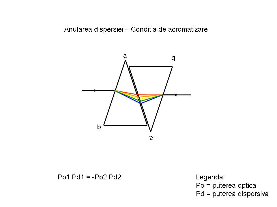

Asteptam de la tine si alte detalii atunci cand se vor intampla noi experimente.
Noi mergem mai departe acum si vedem ce se intampla daca experimentului din figura 1 ii mai adaugam o prisma identica de data asta pozitionata cu capul in jos (sau cu fundul in sus, dupa preferinte ...).
De fapt stim deja ce se va intampla pentru ca am spus in postul respectiv: radiatiile de energie mai mare (violet, albastru) vor fi refractate mai mult iar cele de energie mai mica (rosu), mai putin.
Se poate observa ca a doua prisma recompune radiatia care a intrat initial in sistem, adica recompune lumina alba.
Experimentul de fata nu ne spune altceva decat ca un sistem format dintr-o lentila pozitiva si una negativa poate ajunge la conditia de anulare a dispersiei, adica cea de acromatizare daca este respectata relatia:
Po1 Pd1 = -Po2 Pd2 unde Po si Pd sunt puterile optice si respectiv dispersive ale celor doua lentile.
(Po2 fiind o putere optica negativa primeste un minus in fata)
Iata ce simplu este!
La lentile suntem obisnuiti mai mult sa jonglam cu distantele focale (inversul puterii optice) si relatia de mai sus poate fi scrisa si sub forma:
f1/(-f2) = Pd1/Pd2
Pentru a sublinia si mai accentuat ca puterea dispersiva este o functie de material (mediu optic) putem exprima relatia de mai sus si cu ajutorul numarului Abbe (inversul puterii dispersive) astfel:
f1/(-f2) = V2/V1, relatie regasita in toata literatura optica a sistemelor acromatizate.
