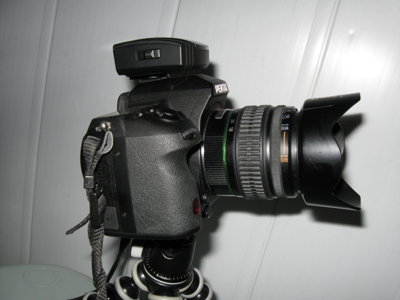

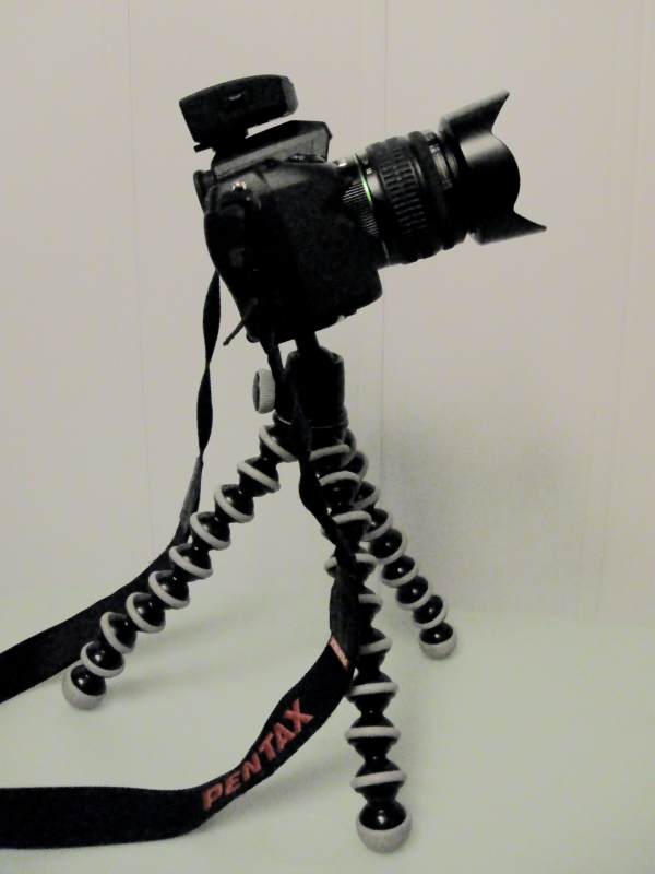

N-am rezistat tentatiei si am luat un O-GPS1. Pe langa functia de GPS (geotaging pentru imagini) si compas are si functie de astrotrac, il pui pe aparat, il calibrezi, stabilesti timpul de expunere si gata APOD-ul, ca esti la munte sau la mare, in orice imprejurare poti face astrofoto cu timpi lungi.
Nu stiu daca e cel mai bun astrotrac dar sigur e cel mai mic, incape in buzunarul de la camasa.
Evident are limitari, in functie de focala merge pana la 5 min maxim, deplasarea senzorului e limitata.

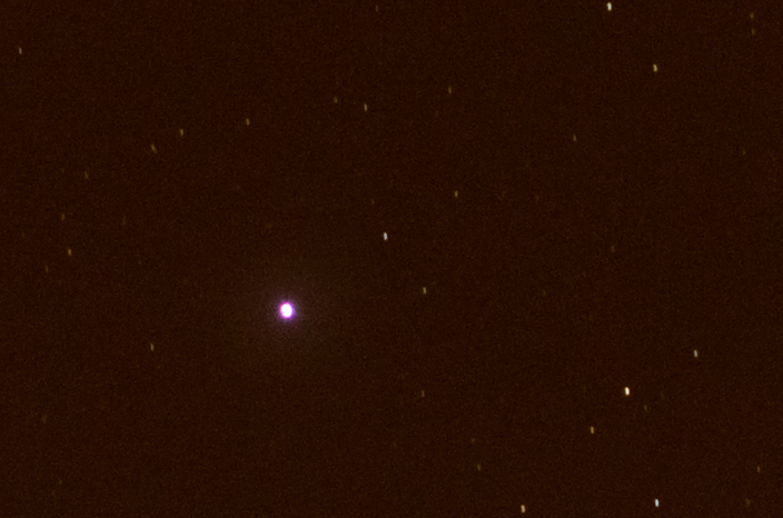

Spica, 70mm, 30 sec expunere, crop 100%

Valy, imi pare rau sa-ti spun, dar daca ai camera care e pusa in profil, K-100D, l-ai luat poate o camera viitoare. La sfarsitul paginilor de mai jos sunt date camerele pe care chestia asta functioneaza.
http://www.pentax.co.uk/en/misc/o-gps1
http://www.pentaxwebstore.com//product/9962?cid=84392
Si lucrul asta se vede si din fotografia pe care ai postat-o, cu stele lungite.
Deci trebuie sa cumperi un K-r, K-5, si probabil, urmasele lor K-30, K5 II, sau K-5 IIs, ca sa iti dea rezultatele promise. Celelalte nu au stabilizator actionat magnetic.

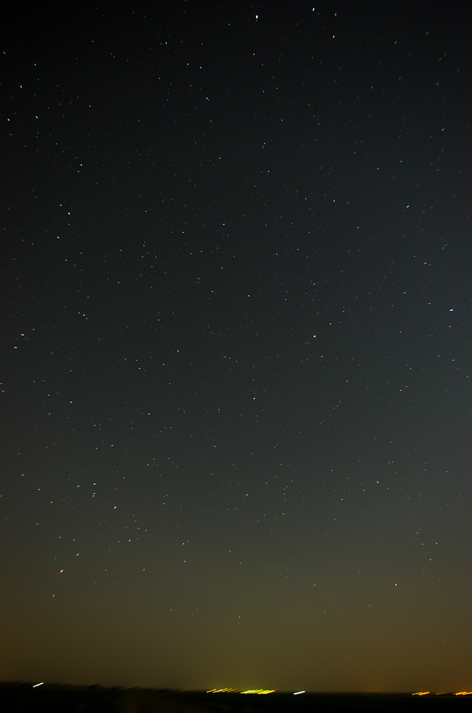

Am facut si un wide field, 18mm. Desi se pare ca deplaseaza si roteste senzorul, totusi colturile ies cu star trails. E drept ca n-am reusit sa-l calibrez, e o procedura dubioasa care nu mi-a iesit.
18,, f/4, 300s, iso 80

La marginea campului unui 18mm cred ca e normal sa apara, avand in vedere ca daca nu e orientat si calibrat, nu se va deplasa odata cu stelele, ci cumva diferentiat.

Pe o montura EQ n-ar trebui sa apara problemele astea.
