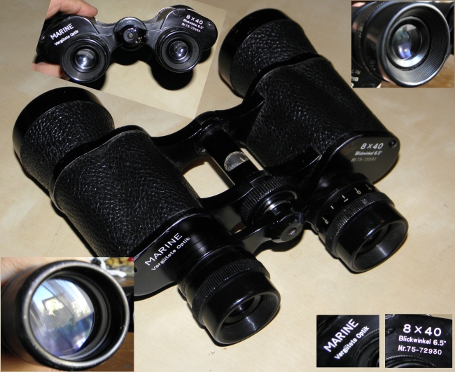

Marine 8x40
Desi binoclul este second hand, achizitionat pentru dezmembrare si utilizare in alte aplicatii pe care as dori sa le fac, nu am putut rezista tentatiei de a incerca putin performantele lui “originale”.
Binoclul a suferit oarece socuri ce au dereglat colimarea si orizontalitatea unuia din tuburi. Colimarea a putut fi refacuta as spune in mare parte din cauza executiei deosebite a echipamentului. Integral din metal (aluminiu) cu exceptia capacelor de protective a ocularelor si unor mici parasolare in tuburi care sunt din plastic. Totul este demontabil remontabil. Nu are suruburi de reglaj colimare (colimarea se face doar prin miscarea prismelor si a excentrecitatii obiectivelor, deci nu trebuie jupuita inutil pielea). O data scoase capacele ce acopera prismele exista acces 100% pentru reglaj. Optica din sticla este declarata multicoating ceea ce si este. Exista insa suprafete netratate iar stratul existent nu mai este chiar la prima tinerete dar mie cel putin mi-a parut ok , in niste limite rezonabile. Cel mai probabil ca grosimea straturilor antireflex nu a fost foarte mare nici la iesirea de pe poarta fabricii. Toate straturile sunt de tipul albastru spre indigo.

Terestru culorile sunt bune cu o vaga tenta calda, contrastul destul de bun, si claritate foarte buna la marginile campului. Campul este cel declarat de fabricant, desi exista un vag efect de tub parca putin mai mare decat mi-ar fi placut mie. Asto, optica se comporta excelent , stelele sunt punctiforme, coloritul este ok, si neclaritatea la margine intr-o normala proportie de circa 15-20%. A reactionat foarte bine alaturi de 10x50 meu, tinand pasul cu el relativ bine . Exista mici probleme cu reflexii in suprafetele de sticla netratate, dupa cum este si normal, dar intr-o limita mai mult decat multumitoare. Nu exista reflexii in partile interne port optica , ceea ce este foarte important. Cu eye shields (in mod terestru) se poate elimina complet orice reflexie parazita in oculare. In regim correct de observare astro (fara lumina parazita in jur) devine un instrument de mare nadejde.
In ansamblu un instrument foarte bun in pofida anilor ce par a fi trecuti peste el.
Marine 8x40

Am mai masurat :
Pupila de intrare = 38mm
Pupila de iesire = 5mm
Diametru efectiv lentila ocular = 18mm
Diametru efectiv lentila obiectiv = 40mm
