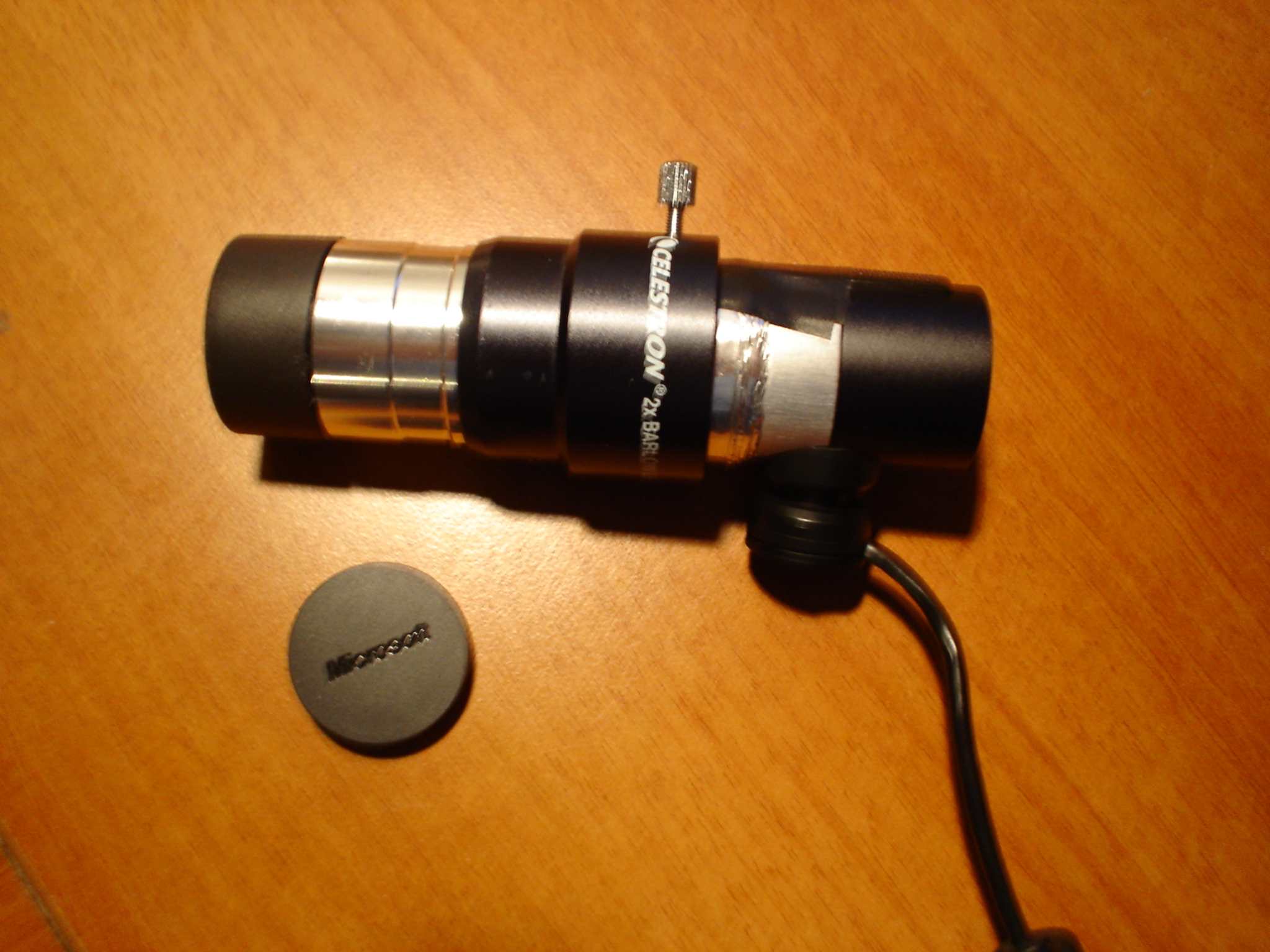

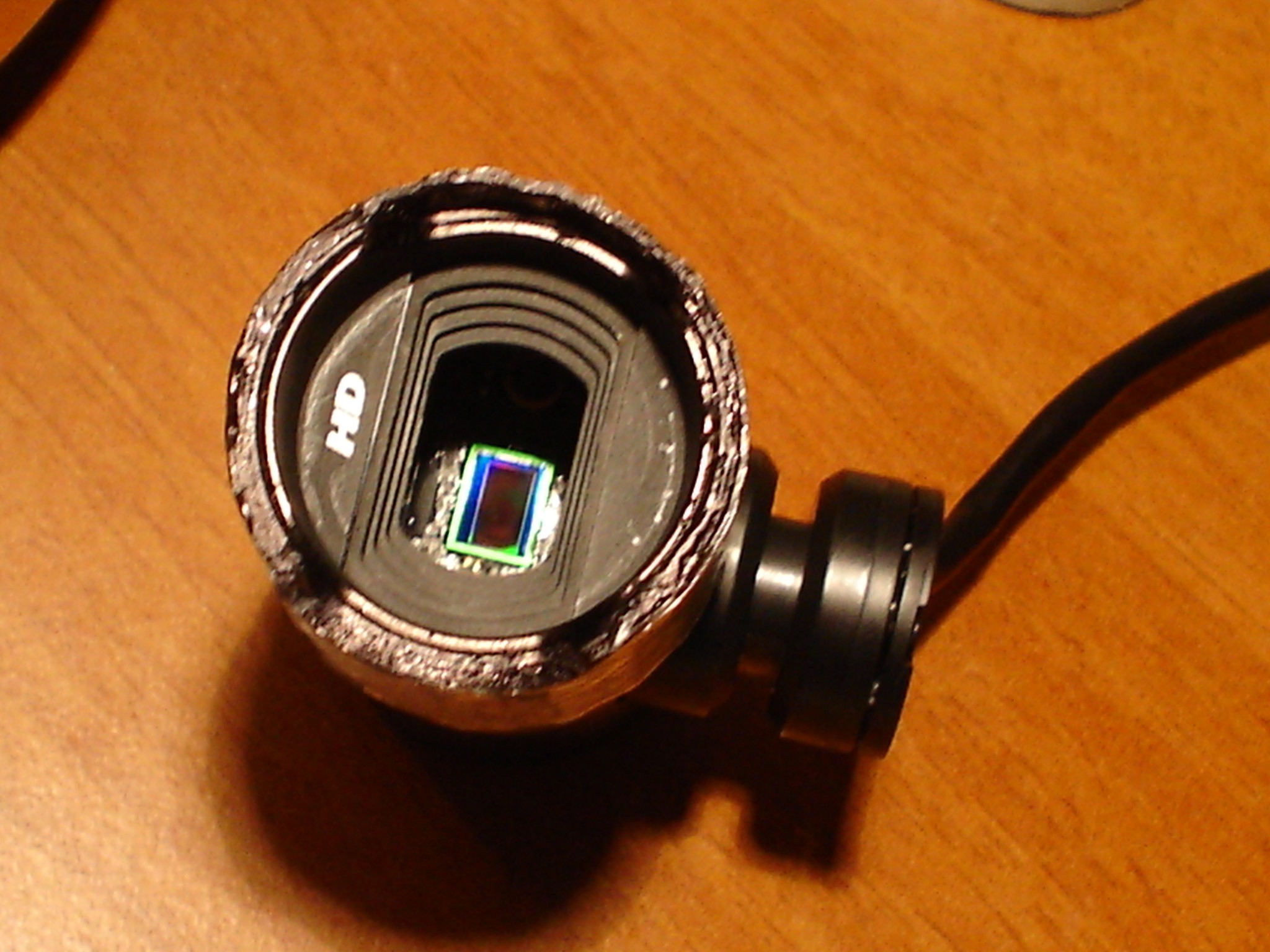

O camera WEB in orice caz din generatia mai noua Microsoft LifeCam Studio, am putut filma cu ea la 1280 x 720 .
Carcasa e metalica si are contact termic bun cu radiatorul intern al senzorului care astfel se raceste prin carcasa .
Adaptarea la Barlow am facut-o cu o banda adeziva din aluminiu pt. disiparea caldurii in corp telescop.
Poate mai incolo racire cu peltie si ventilator .

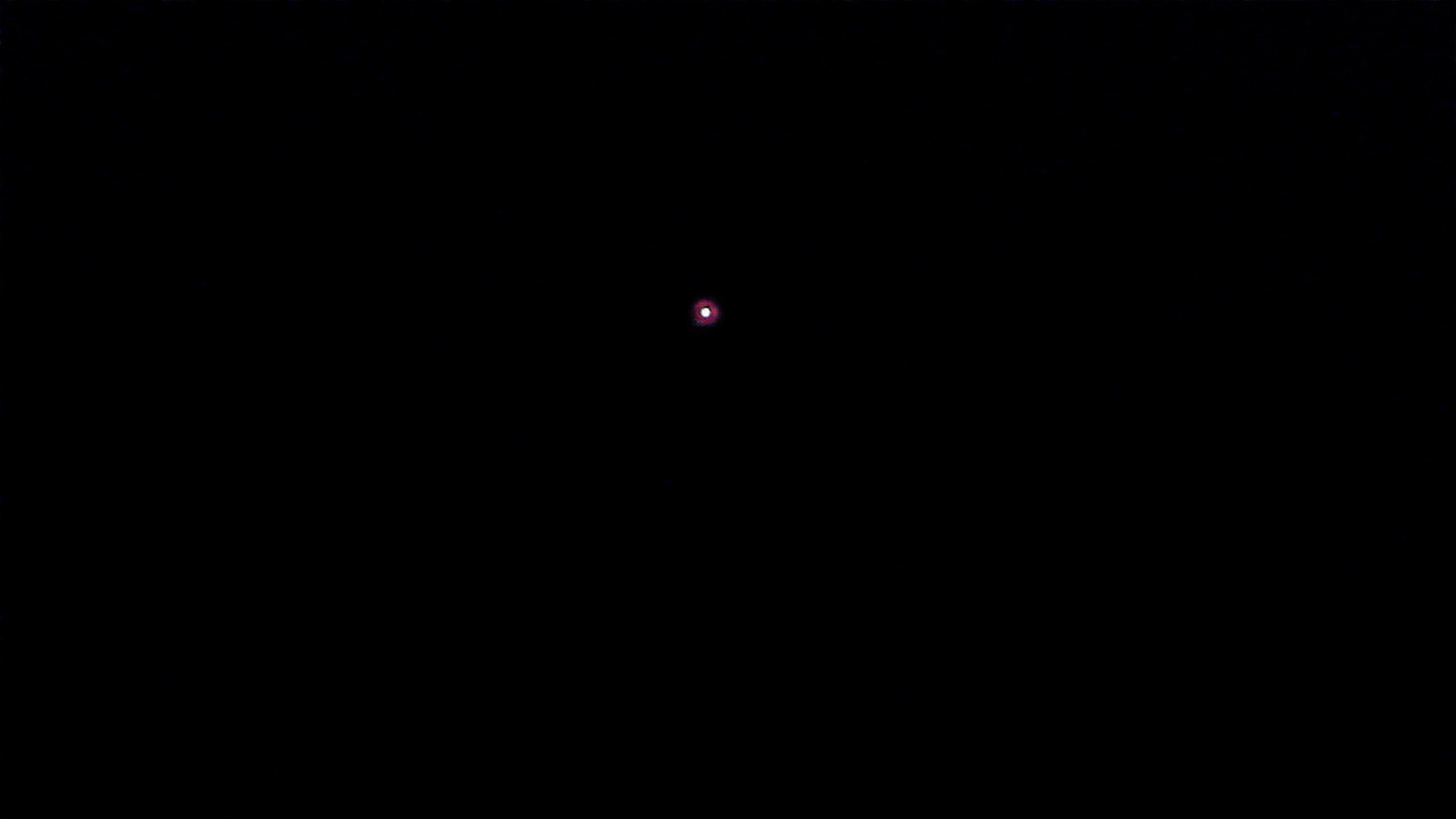

Imaginea e a unei stele artificiale nu stiu exact cat de mica dar e o fanta de 1 mm printr-un microscop de jucarie de 1200x (probabil nu este real) pus invers.
Daca ar fi real 1200x s-ar putea spune ca steaua are 1 um?
Nu am refacut colimarea care nu e chiar perfecta pt. ca e masurata oricum la distanta de 11 m ( la infinit ar trebui sa arate mai bine).
