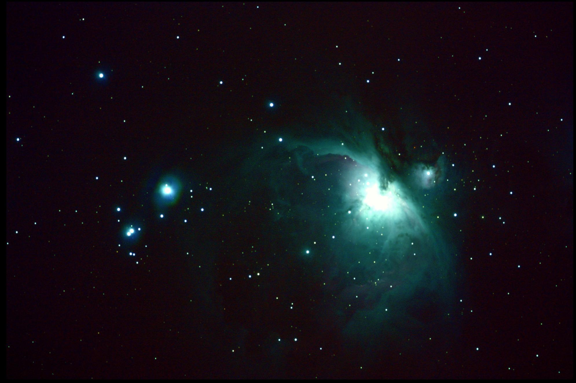

Dupa cateva incercari am reusit aseara sa cumulez 18 minute in 11 cadre selectate de M42.
Cu mici prelucrari arata ca in imagine de mai jos. Stelele au o usoara deformare vizibila la mariri mai mari!
Ce-i lipseste sau ce-i mai trebuie?

Ai folosit un filtru? Cadrele pe care le-ai folosit in editare sunt doar light, sau ai mai imbogatit cu ceva?

Nu am folosit filtru (la sugestia lui Achy1978),desi as fi vrut sa folosesc un UHC vizual data fiind poluarea luminoasa sub care au fost trase cadrele.
Am folosit cadre light si dark.

Da o senzatie de 3D . Dar parca ai fost pe langa focus un pic. Deformarea parca e si in centru pe aceeasi directie ca pe margini asa ca s-ar putea sa fie alinierea monturii.
Care a fost durata expunerilor (nu totalul, ca ala l-am vazut)?

Au fost cadre de 1 min si de 2 min.
Montura nealiniata polar te poate scoate din focus? Oricum deocamdata alinierea polara mi se pare cea mai grea parte din astrofoto.

Nu te scoate din focus alinierea. La apertura instrumentului tau iti faci usor o masca pentru focus corect (Bahtinov).
Alinierea polara este partea cea mai grea pana la prelucrare, mi se pare mie Very Happy

Nu e prea verzulie?

Graficele RGB au fost suprapuse , dar se pare ca ma atrage ceva spre verde la prelucrare!

Ai bifat "Align RGB Channels in final image" ?

Am incercat o prelucrare mai calda:

@ eolloe - Cum ai determinat defocusarea? ... sau e doar o parere?
Eu am determinat cu CCD Inspector ca la o rezolutie nativa a sistemului de 1,19 arcsec/pixel si un seeing de 2'' + rafale de vant, FWHM este de 3,08 ..... ceea ce ma face sa cred ca poza chiar este in focus ..... focalizarea fiind facuta cu o masca Bahtinov.
Domnu' Dan ....... foarte reusita poza, dupa doar 3 nopti de pozat la bord.... stele rotunde ....super!
Acum mai trebuie sa iesim la inaltime si cer fara poluare ..... si gata!

Programul spune ceva ochiul spune altceva. "Gogoselele" in general sunt de la focus.
Poate gresesc eu dar asa mi-au spus si mie cei care fac astrofoto de multa vreme.
La rezolutie mare se vad dungute la stelele foarte slabe. Deci....
Daca gresesc cumva, chiar va rog sa ma contraziceti.
PS Despre vant nu spusese nimeni nimic. Nu aveam de unde sa stiu.

Eu cred că se poate scoate mult mai mult din cele 18 minute expuse.
În ce format ai salvate cadrele inițiale? Poți să ne pui un cadru să vedem de la ce pleci?

Stelele nu sunt perfect rotunde cum zice Marian(sunt usor ovale) dar cred ca de vina este mai degraba ghidajul, poate si vantul. Lipsa focusarii ar da cred o stea neuniforma nu usor alungita(toate stelele au aceeasi directie de alungire) cum este cazul aici. Da si focusarea e greu de facut cand esti singur va trebui sa gasesc o modalitate de a folosi functia live vue direct pe monitorul calculatorului.
E a doua prelucare pe care o fac cu programul DSS si e clar ca nu stiu decat foarte putin sa-l folosesc. Cred si eu ca fotografiile iniltiale au potential mult mai mare , daca i le dau lui Marian sigur altul e rezultatul final.
Ce ma deranjaza este ca am ars foarte puternic zona centrala a nebuloasei si deocamdata a compensa treaba asta mi se pare cam mult pentru un incepator.
Daca am timp mai incerc o prelucarea asta seara.
